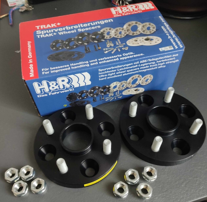

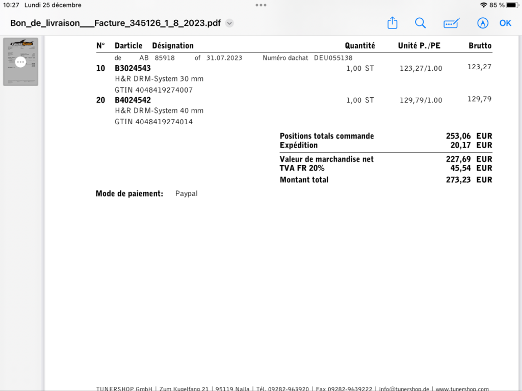

En fait je viens de me rendre compte que j’avais pas commandé chez Zymexx mais chez Tunershop
Voici les les références (à savoir que je les ai pris en noir :

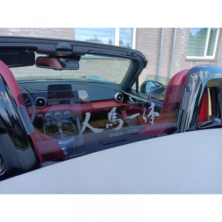

:arrow: j'ai aussi reçu le saute vent de chez Ben-ID, plexiglas 6mm fumé 165mm de haut avec découpe.

:arrow: La photo du saute vent n'est pas mon véhicule, saute vent pas encore monté mais c'est ce modèle précisément.
