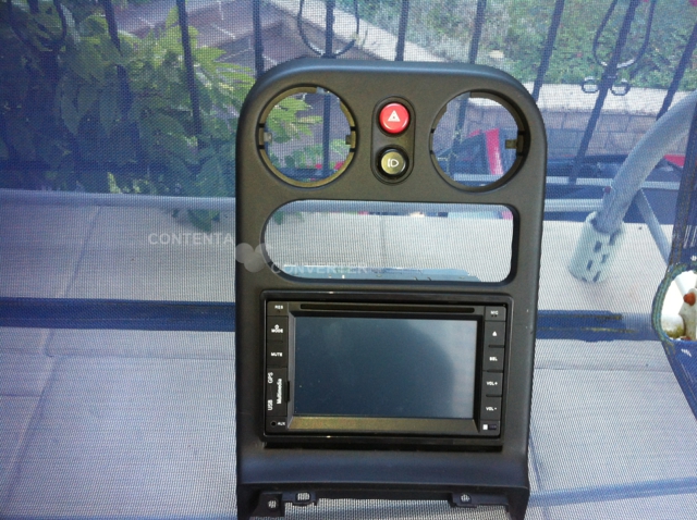

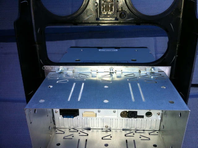

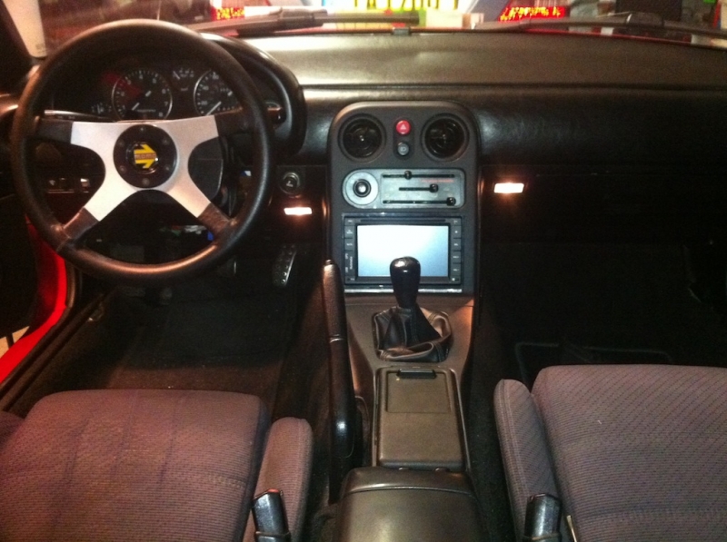

1) Fabrication d'une platine d'adaptation pour insérer un multimédia 2DIN dans la console d'origine.
Trouvé sur le net, cet appareil, pour un peu plus de 200 € comprend TOUT :
GPS (iGO livré avec, compatible TOMTOM et autre), cable ipod, DVD multizone, interface GSM bluetooth, subwoofer, TV, boussole, calculatrice, jeux, calendrier, etc...
Accessoires possibles en option : caméra de recul, TNT, TMC, etc...
Voilà...

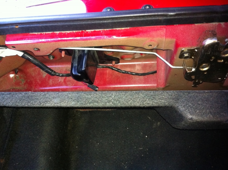

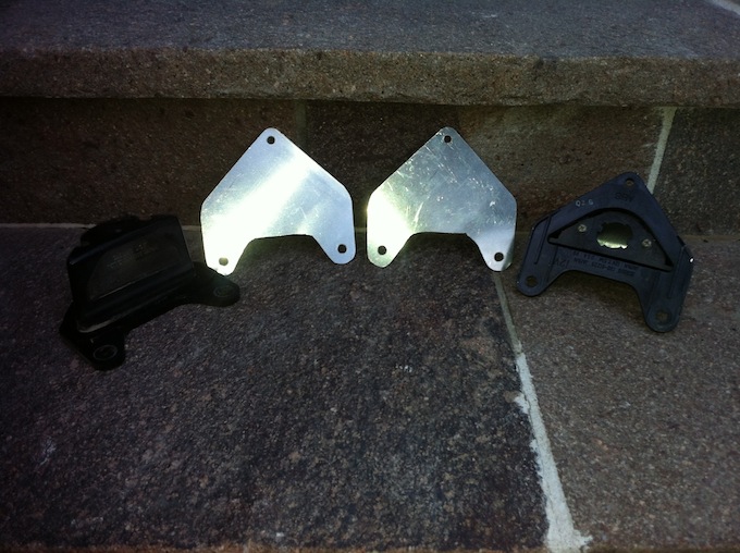

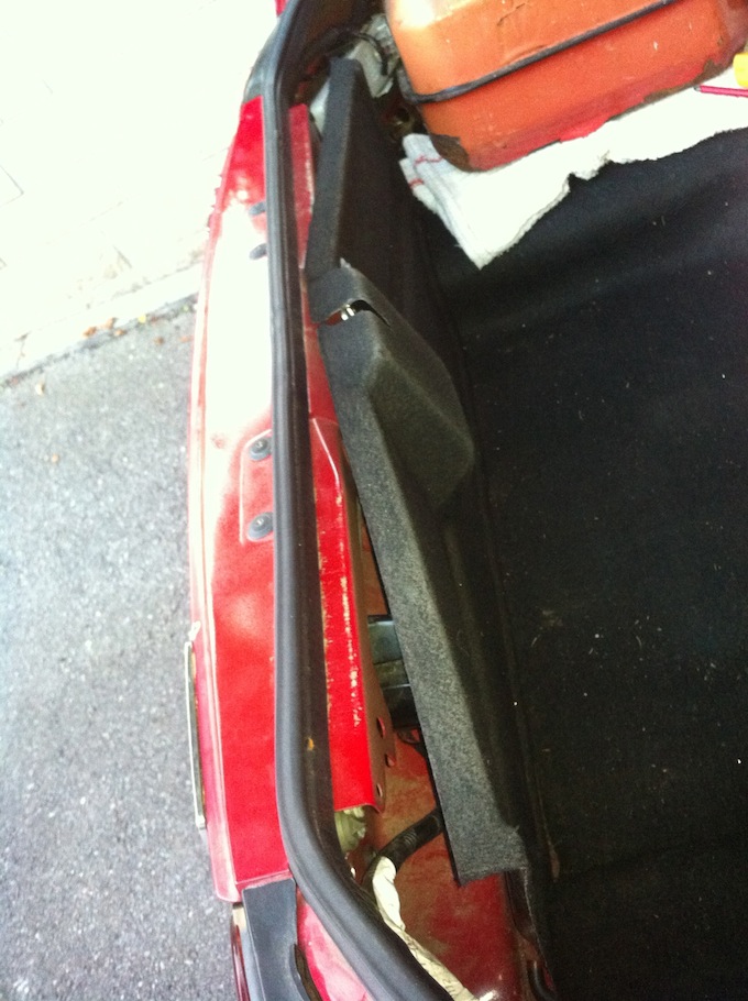

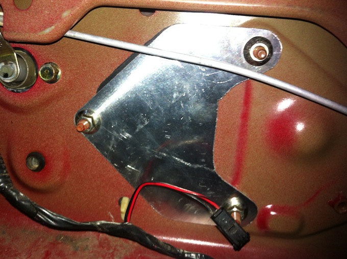

2) Remise en état du cache feu arrière dans le coffre
Le pare chocs arrière n'est plus en version US ici. Donc, lors du changement de pare choc Dieu sais pour quelle raison, ils on du retourner les feux qui éclairent la plaque d'immatriculation, ce qui a déformé le capot cache feux.
Donc démontage et fabrication de deux platines en alu ép. 1,5mm et remise en place.
Reste à refaire ou trouver de nouveaux joints mousse pour l'étanchéité, trouver de nouveaux capuchons plastique à clipser pour maintenir le panneau et... éventuellement restaurer les faisceaux.
Quel bricolage !!!
Voilà....

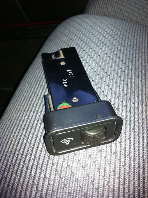

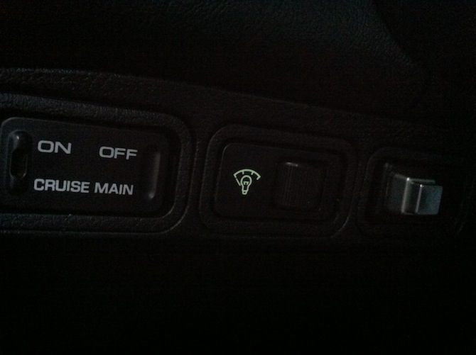

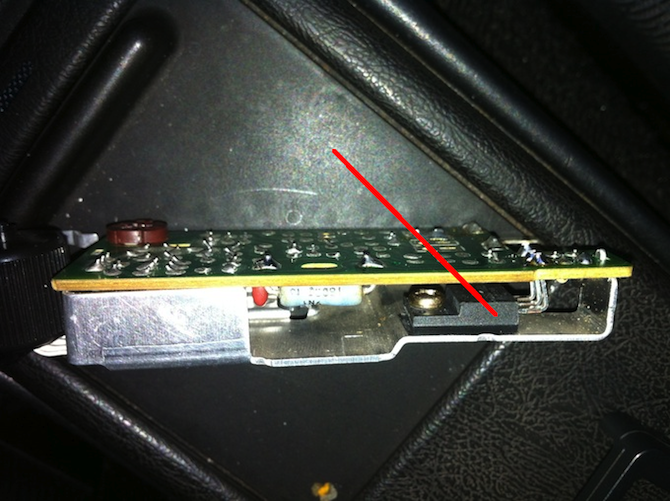

3) Remise en état du contrôle de luminosité du tableau de bord
Démontage
Contrôle du module
Changement du Triac défectueux
Et voilà

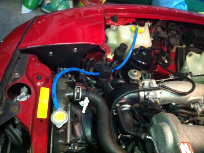

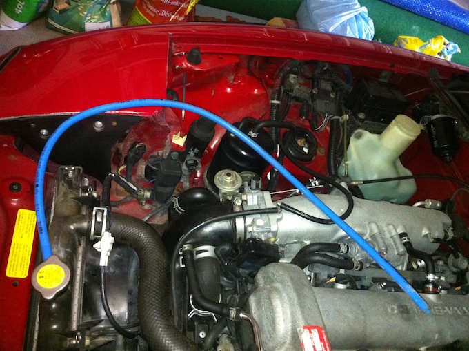

4) Nouveau vase d'expansion
Bon,
Ce soir, mise en place d'un vase d'expansion.
Ma Miata n'en avait pas quand je l'ai acquise.
Bien que la durite sortant du bouchon de radiateur soit neuve, elle s'écoulait simplement sur la chaussée.
Un tour chez Autolink uk et hop 48 après j'installe mon vase
(Merci Vermoutch pour l'avoir remarqué et à Pevosan pour le lien d'achat)
1 litre de liquide refroidissement compatible plus tard et encore un point de réglé.
Voilà

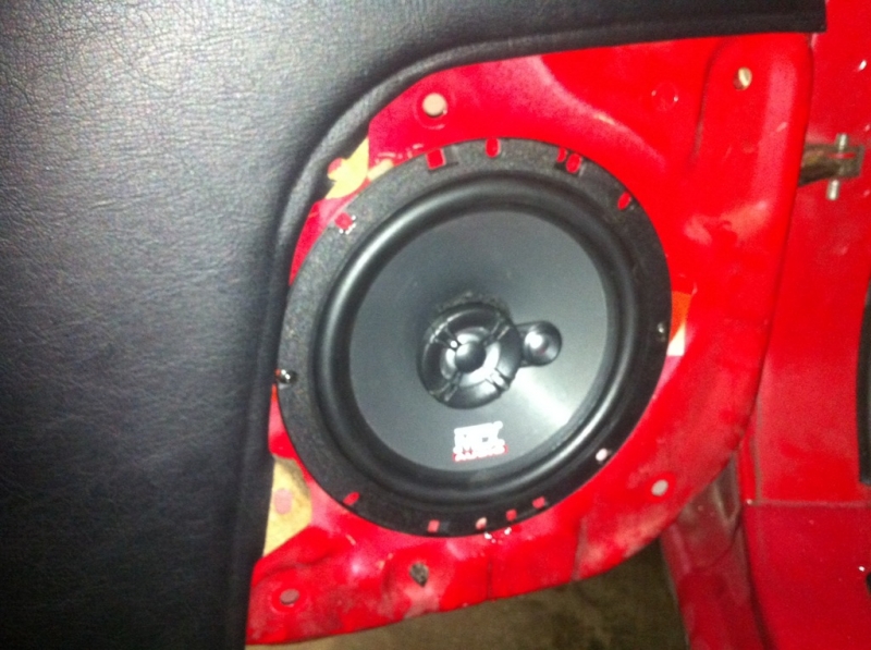

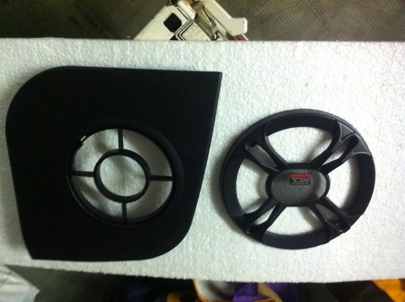

5) Remplacement hauts parleurs portières
Ce soir,
Remplacement des vieux HP mono-voie JBC 16 cm qui grésillent en place dans les portières par des 17 cm 3 voies 240W.
Retrait de l'adaptateur de diamètre, nettoyage des cosses...
Cependant une question me taraude... :sic:

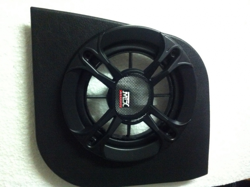

Le diamètre est différent, mes caches n'ont plus que du plastique... :(
Pensez vous que je doive mettre les nouveaux caches et découper au format des nouveaux HP ??? :?
A voir ci-dessous :
New HP en place
Couvre HP d'origine et caches livrés avec les nouveaux HP
ça donnerai ça sans découpe
DOIS JE DECOUPER selon vous ??? :? :sic:

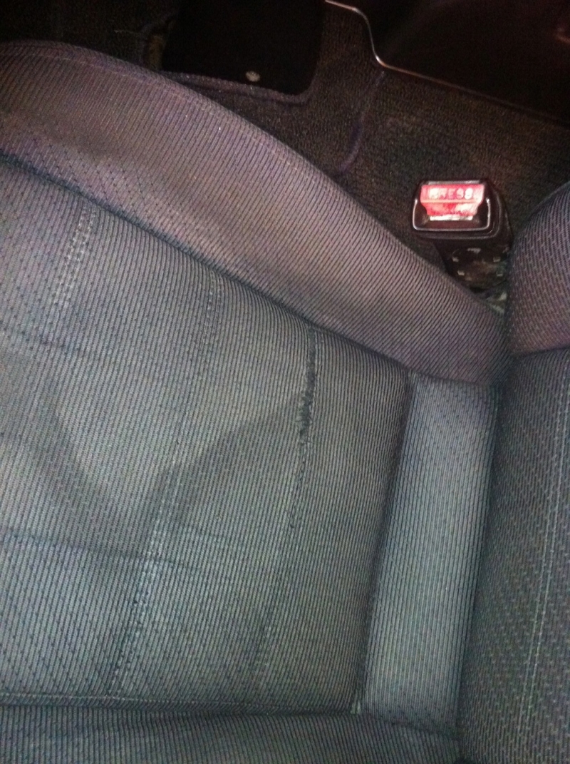

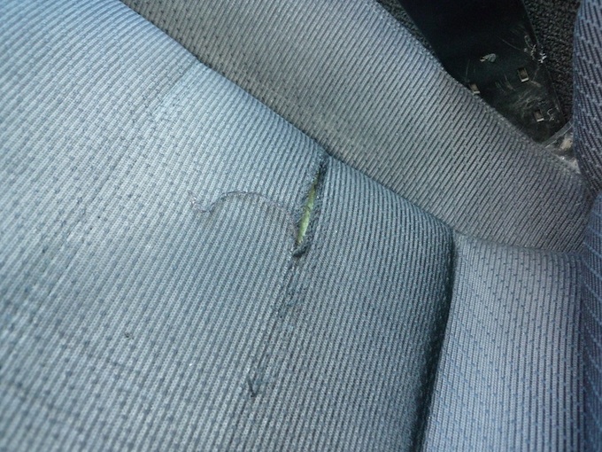

Recoudre la déchirure du siège conducteur (en attendant de les changer pour des cuirs)
C'est pas le top mais bon, c'est mieux que déchiré

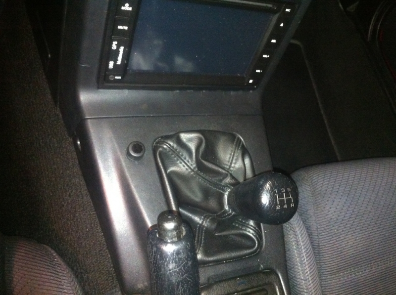

Et pour finir, mise en place d'un câblage pour remettre en service mon klaxon (En effet, je n'ai plus le volant airbag d'origine)
Un petit bouton rond discret installé sur la console centrale
TÛÛÛT TÛÛÛÛÛT :beer:

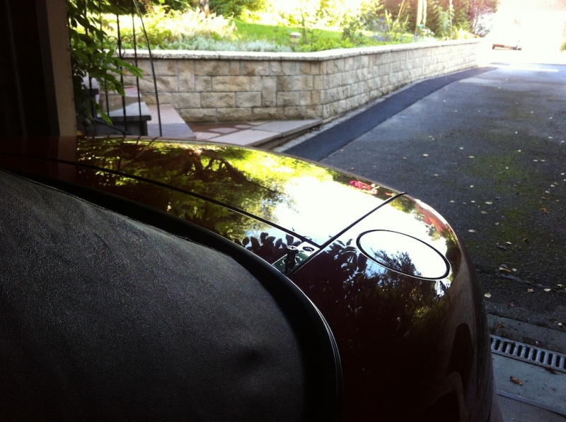

6 1/2).... En attendant Godot... :D ...(non, les pièces en commande) ;)

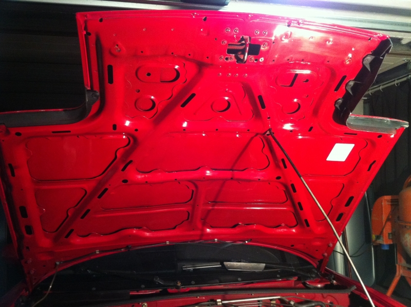

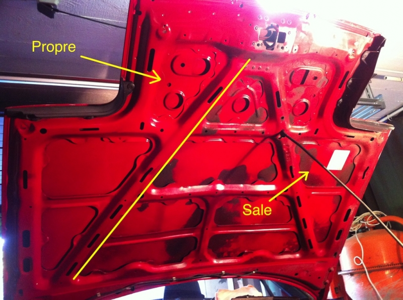

Un bon lavage et une bonne couche de polish partout (carrosserie en général, passages de roues, sous face du capot de coffre, intérieur des portes, seuils de portes, trappe du réservoir, etc)
Et tant qu'on y est, dégraissage et polissage de la sous face du capot moteur (very crado), pour le moment, juste la partie triangulaire de gauche car c'est du boulot.
Dur Dur, ça ne se fera pas en un jour...
Voilà :beer: Ce soir (18/07) le capot est nickel ... :beer:
Un vrai miroir
:beer: :love2:

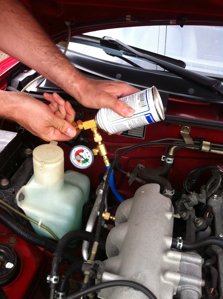

7) Restauration de la clim, recharge du gaz
Livraison des canettes en attente..... :roll:
GRRRR :x :x :x Le colis s'est perdu.... :(
Patienter encore, encore :sic:
Quoi que ce mois de juillet ne justifie pas de clim :ricane:
Bon, Bon, Bon,
Canettes réceptionnées aujourd'hui 27 juillet 2012...
Moteur en route, clim ON, je charge la première.... ça commence à fraichir niveau buses d'aération, la seconde.... Engloutie aussi.
Je pense qu'il en faut un peu plus de 2 pour ce circuit, mais moins de 3 complètes en tout cas.
Plus de bulles dans le regard de contrôle, c'est bon, circuit plein.
Hum l'air est bien frais :) :) :)
Par contre, la pression à l'air de baisser, je dois avoir une fuite :etonne: :cry:
VITE.... Test au 1000 bulles..... :roll:
Pas de fuites apparentes, mais ça baisse.....
Bombe 1000 bulles vide :(
Je suis bon pour racheter des canettes :( :non:

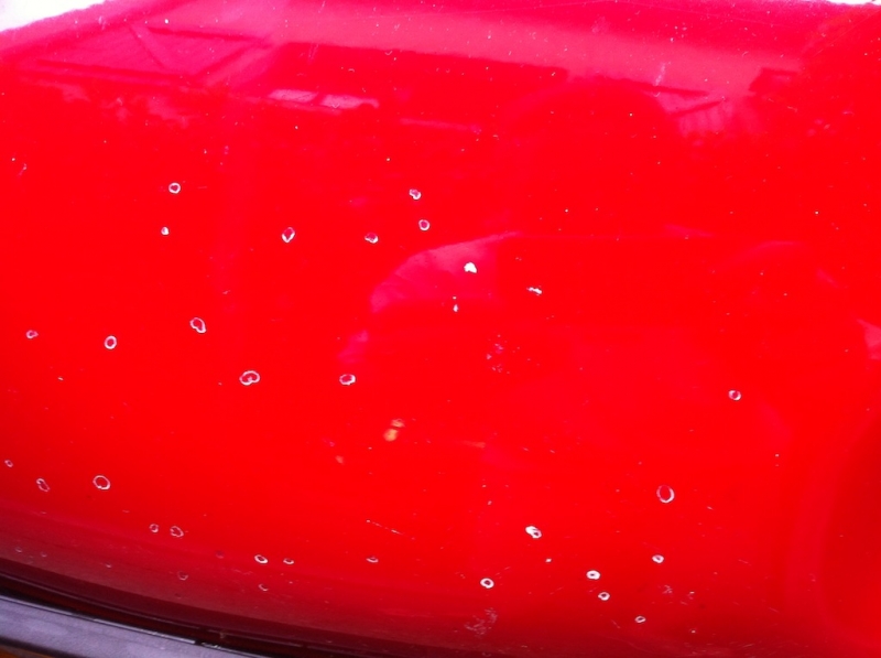

11) Restauration du pare chocs avant, atténuation des traces d'impact
Merci à Pevosan pour son conseil éclairé :jap:
Pour ceux que ça peux aider : http://www.norauto.fr/Acheter-Efface-ra ... SI-/6.html
19/7/12 Bon voilà, un peu d'huile de coude et voici le résultat :
AVANT :non:
APRES :oui:
:woo: BLUFFANT :o :ricane:
Certes, des près on voit nettement les impacts, mais avec un peu de recul, le parchoc à l'air en bon état. (sauf sous lumière rasante :ricane:)
