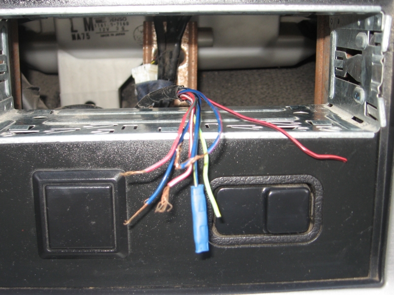

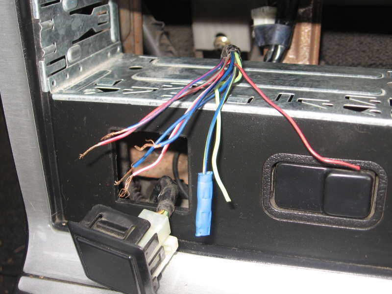

1er demande voici comment se trouve les fils destine a l autoradio peux ton me dire quelles fils est quoi
et le 2 faux interrupteur on des fiches derriere a quoi cela sert il
merci d avance
 Sujet du message : Re: la remoucastrienne
Message Publié : Mar 6 Nov 2012, 21:35
Message(s) : 14326
les faux intérupteurs il me semble que l'anti brouillard arriere et le dégivrage arriere.

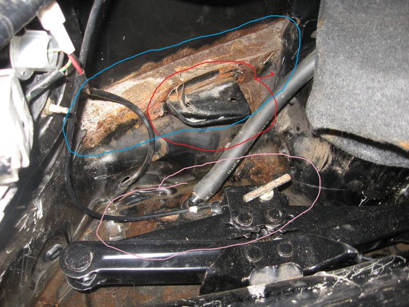

voila je continue un peu les decouverte sur l auto pas que des bonne comme je l ai deja dit
voici pour moi mon 1 er gros blem
ca sa se trouve dans l aile arriere gauche
- en bleu c est la jonction entre l aile et le bas de caisse
- en rouge c est la patte sur laquelle vien se pose la moquette de coffre (elle ne tient ailleur presque plus tellement c est rouille derriere )
- et en rose la rouille est plus de surface mais j ai de l eau qui stagne et je n arrive pas a savoir par ou elle entre le tuyau devacuation de la trappe du reservoire fonctionne sans fuite AURIEZ VOUS UNE IDEE DE LA SOURCE DE MON ENNUIS
et le cable qui passe par le trou va ou se branche sur quoi ?
merci
Message Publié : Mer 7 Nov 2012, 16:39
Message(s) : 6982
Si cest comme pour les NB tu as le tuyau dévacuation d'eau de l'antenne qui est bouché il faut démonter et passer un fil de fer puis soufflette faut démonter l'antenne également.
