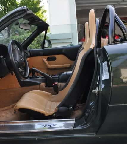

Tu devrais essayer de trouver des ProBax d'Elise en occase, ce sont des bacquets mais tu auras pas besoin d'installer un harnais... Juste le problème de la platine à fabriquer ensuite !
En plus ça reste un minimum confortable !
En ce moment il y a ça sur pistonheads, le gars veut bien vendre les pièces au détail, donc il doit y avoir moyen de récupérer juste les bacquets ! Par contre il faut aller les chercher... (je te concède cependant que sauf si ta MX est une BRG, la couleur des sièges est immonde... mais bon !)
Si tu cherches sur clubroadster il y a plusieurs posts de mecs qui on fait les adaptations, et apparement aucun problème ils rentrent !
Sliders d'origine avec des platines soudées dessus...

:love2: un petit siege d'elise couleur tan dans ma red passion serait sympatique :D
faut faire quelle poid max pour rentrer la dedant? car je fait un bon 90 kg.... :aie:

les sieges d'elise serait top pour moi pour gagner de la place :) :love2:
