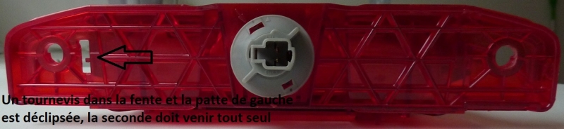

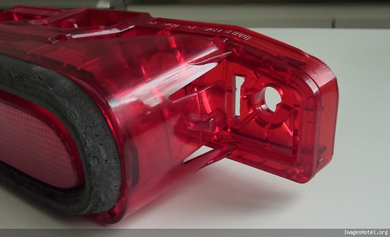

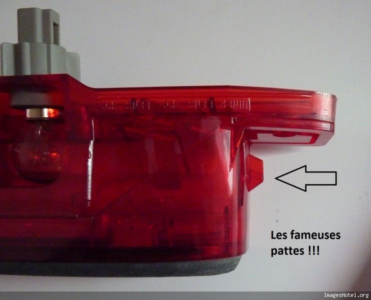

Pour les prochains pour qu'ils galèrent un peu moins.
Une fois enlevés les écrous en plastique puis ceux en fer, le feu bouge mais ne veut pas sortir car il est effectivement fixé par des pattes, des clips, bref quelque chose qui le retient.
Maintenant qu'il est enlevé j'ai pu voir que le démontage doit être plus simple en utilisant un tournevis plat pour faire sauter le clips qui le retient.
J'espère que ça aidera les prochains.
