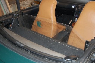

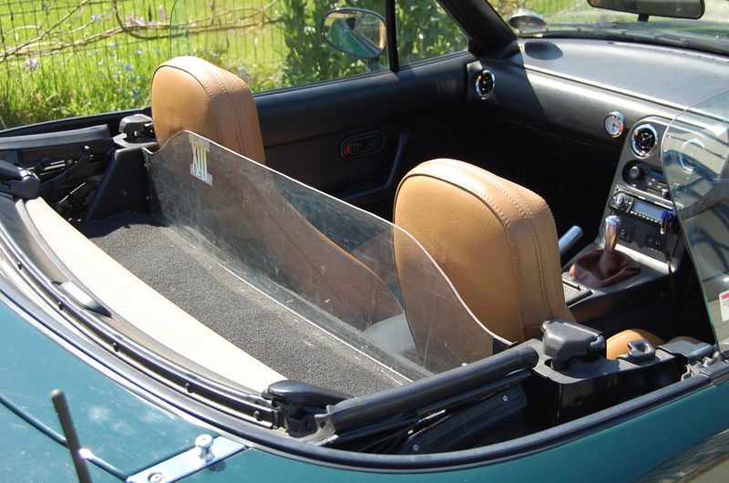

un petit windshot 'Tourville la campagne' made, sur la NA Monza
un peu de plexi, 2 équerres, une bombe de peinture noire, et un montage simplissime
maintenant il ne reste plus qu'a prier pour que la météo permette de le tester, pour aujourd'hui ce n'est pas gagné :ptdr:

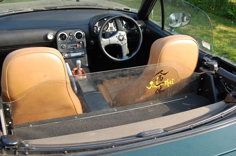

premier retour pour pandax
un petit tour d'environ 35kms top down, pour moi c'est bon, je pense que pour madame il sera un peu trop bas, un léger retour de vent sur le haut de la tête, mais moi j'aime bien, et puis après tout c'est MA mimix, elle a la sienne :ptdr:

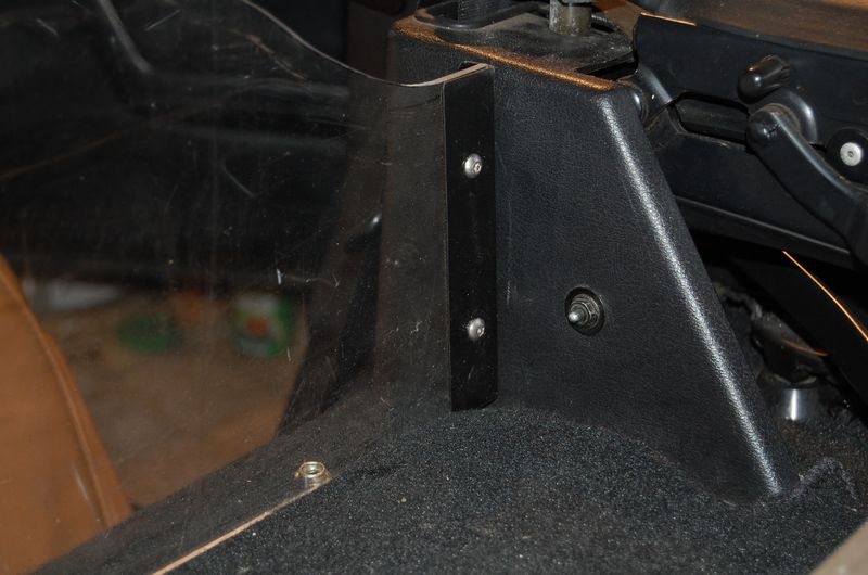

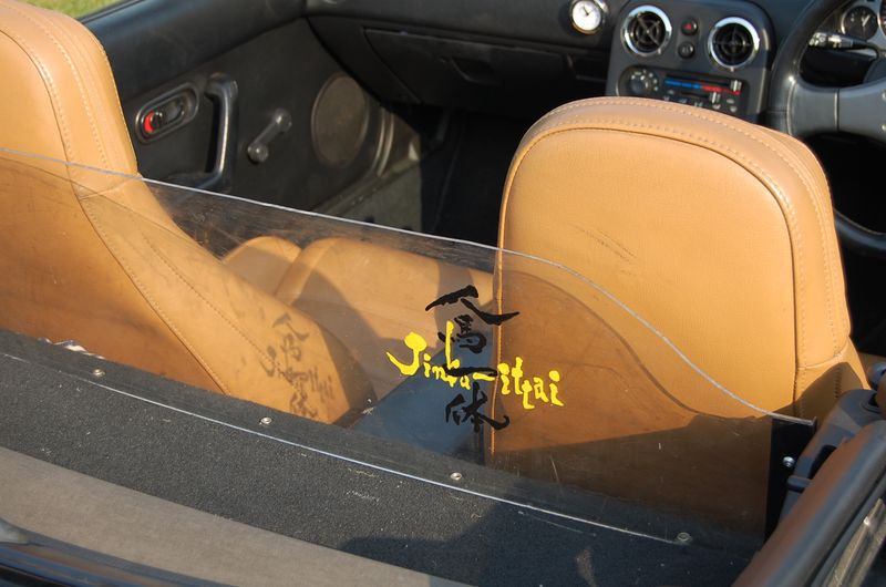

Super :oui: c'est exactement l'idée que je recherchais...

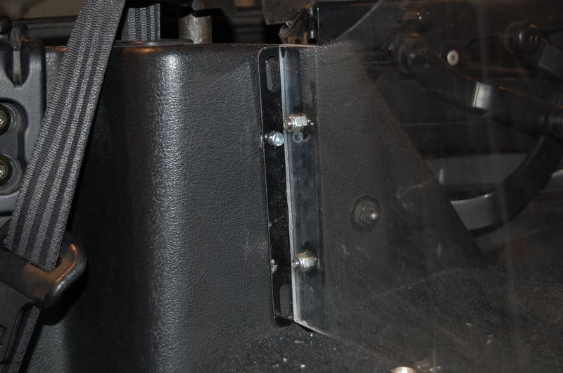

Pourrais-tu nous montrer une photo avec les sièges en position normal ?
Tu n'as pas eu trop de mal à poser les équerres sur les côtés ? tu as dû percer ?

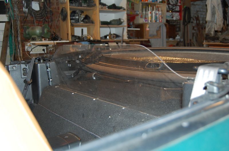

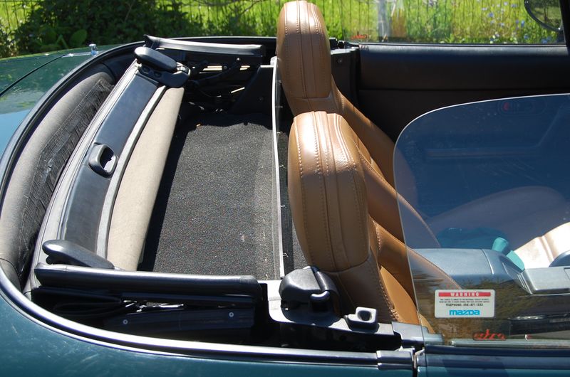

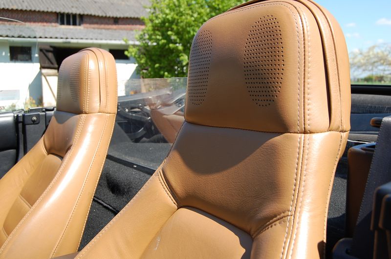

voici les images demandées
et pas besoin de percer, il existe un 'enjoliveur' en plastique noir type 'rivet', je l'ai ôté puis j'ai inséré une mini-cheville type cheville à placo (il faut prendre des chevilles pour parois mince, sinon ça ne passe pas en longueur) en la rétractant elle se coince dans le trou existant dans la tole, il n'y a plus qu'a faire le montage

Merci pour les photos. Ton installation est assez convaincante. :oui: J'essaierai peut être la même quand j'aurai un peu de temps... c'est à dire dans certain temps :roll:
Jolis sièges au passage ;)

avec un petit élément de décor, moi j'aime bien :jap:
