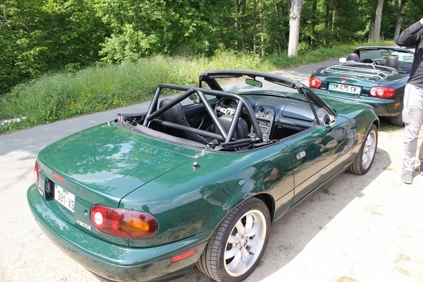

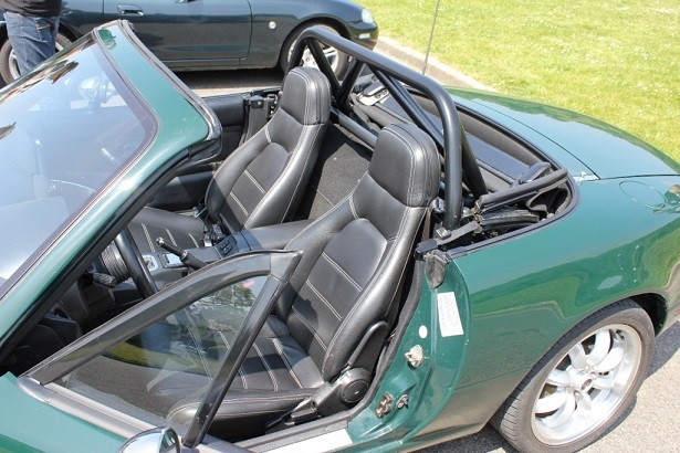

- Montage d'un arceau "Hard Dog M2 Hard Core Hardtop"

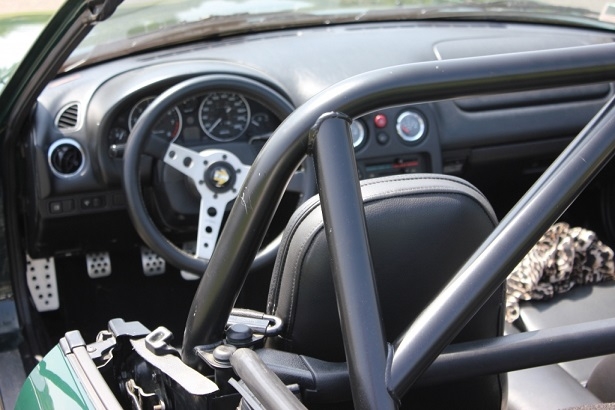

Intérieur

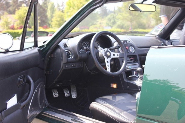

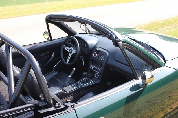

- Montage d'un volant Momo Prototypo pour faire joli et pour le contact du cuir sous les mains. En revanche, il masque un peu le haute des compteurs (notamment les témoins de clignotant).
- Habillage des sièges, du soufflet de levier de vitesse, du soufflet de frein à main et du capot de vide-poche entre les sièges (par Piotr, bien connu dans le monde des Mx5 et Lotus Elise) qui, étudiant à l'époque, faisait du très bon travail, en plus d'être très sympa.
- Montage de cerclages chromés sur les bouches d'aération du tableau de bord, autour du levier de vitesse pour égayer l'intérieur tout noir!
- Montage de manomètres (température d'huile, voltmètre) et montre dans les bouches d'aération du tableau de bord (qui ne servaient pas à grand-chose…).

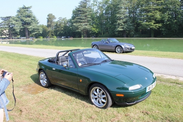

- Achat d'occasion d'un hard top OEM de couleur BRG,
- Réalisation d'une peinture complète (y compris le Hard Top) British Racing Green (BRG) => Peinture mat + verni lustré,
