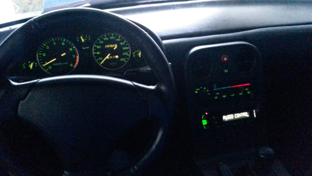

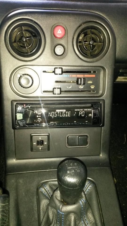

J'ai enlevé 2 - 3 babioles électroniques qui dénaturaient l'ambiance. Exunt donc le Bluetooth collé et son micro, le Radio-CD Becker et son antenne GPS collée (à vendre), le verrouillage télécommandé et ses 2 clefs pataudes. J'ai remis une plaque de finition d'origine qui reçoit la commande des rétros électriques, et un bouton "blanc". Je réutilise la bonne vieille clef d'origine!
Idem de nuit, avec le nouveau Kenwood à éclairage vert :

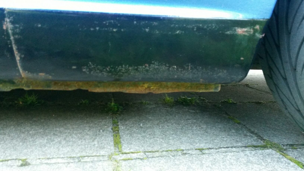

Autre gros boulot, cosmétique et structurel, celui de la décorrosion des bas de caisse. Ils avaient déjà été refaits auparavant par le proprios précédents, mais c'était de nouveau bien nécessaire. Jugez plutôt :

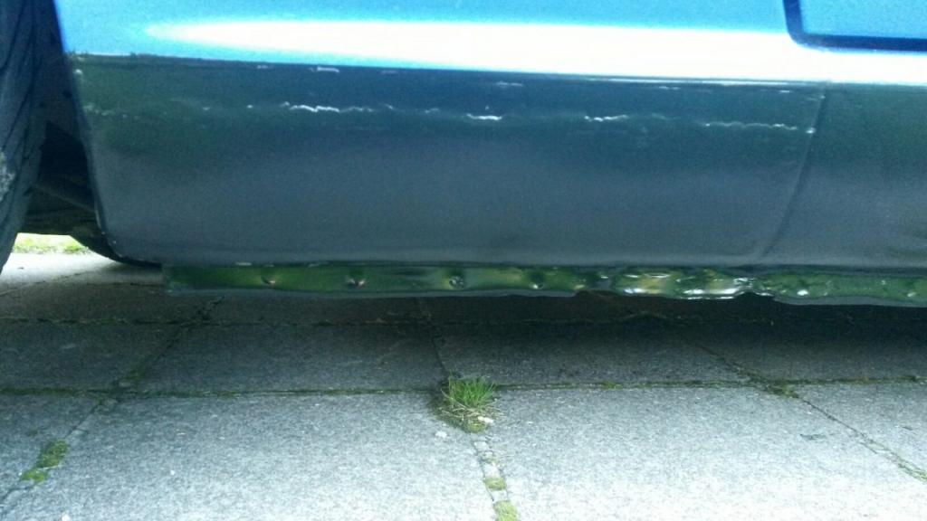

Le même, après grattage de tout l'enduit qui avait été mis, ponçage de toute la surface noire, enlèvement de toute trace de corrosion, remplissage des trous à la pâte métal bi-composant, ponçage encore, peinture Hamerite anticorrosion noire (plusieurs couches) et spray anti-gravillon. J'ai pas remis d'enduit pour aplanir, ce qui fait qu'on devine le cordon de soudure de la réparation précédente, mais je préfère l'avoir à l’œil celui-là, plutôt que de l'enterrer!

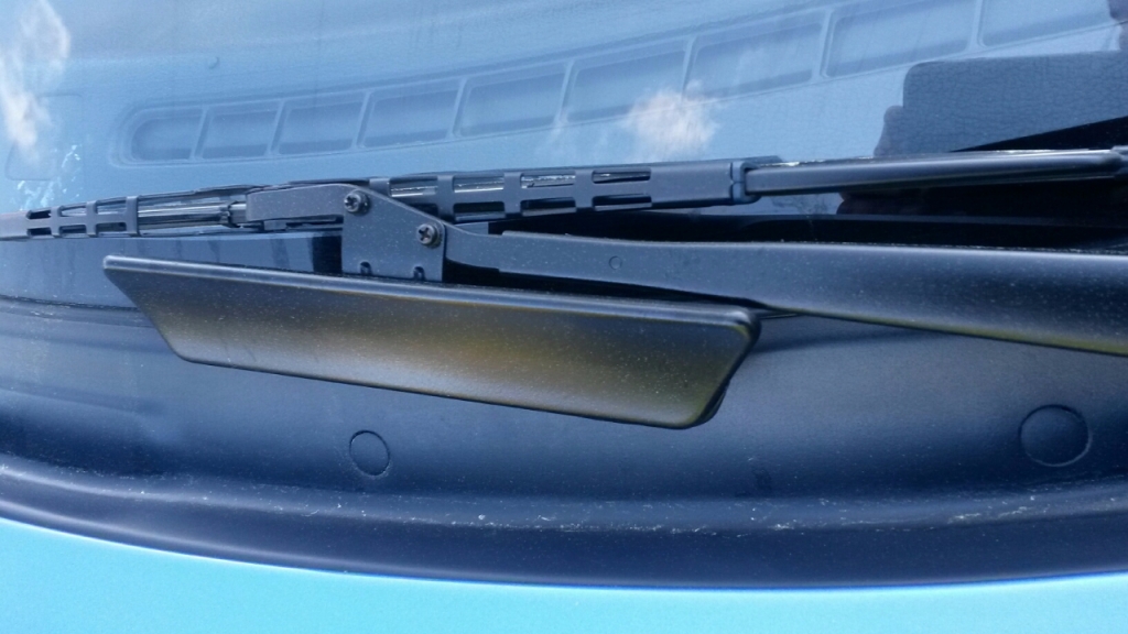

Petit coup de bombe de noir satiné sur les bras et le spoiler des essuie-glaces tant qu'on y était :

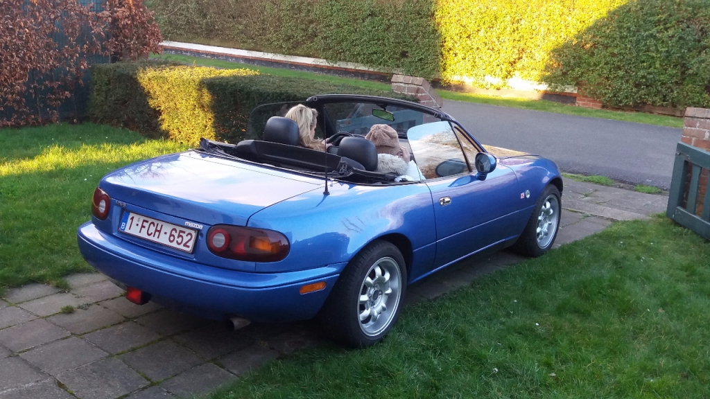

J'ai enfin mis les jantes style Minilite, achetées via ce forum, et remises en couleur, sur ma Mimix. Qui a bien roulé à la côte belge la semaine passée.
Et là, c'est ma femme qui se barre avec sa copine, et ma Mimix! Snif!
Voir aussi le message précédent, édité et mis à jour avec des trucs que j'ai fait en septembre dernier.
