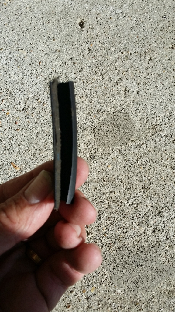

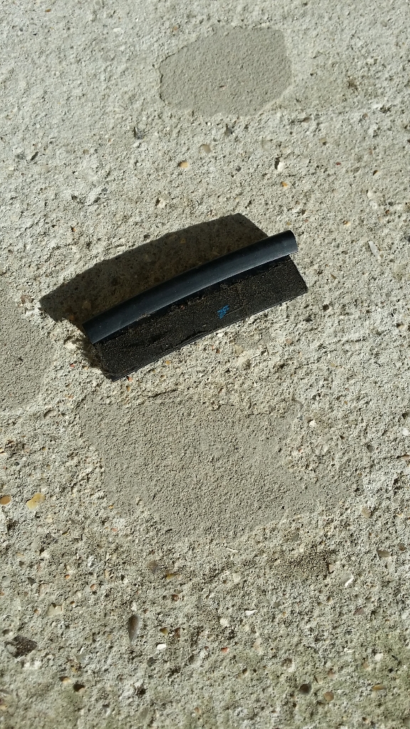

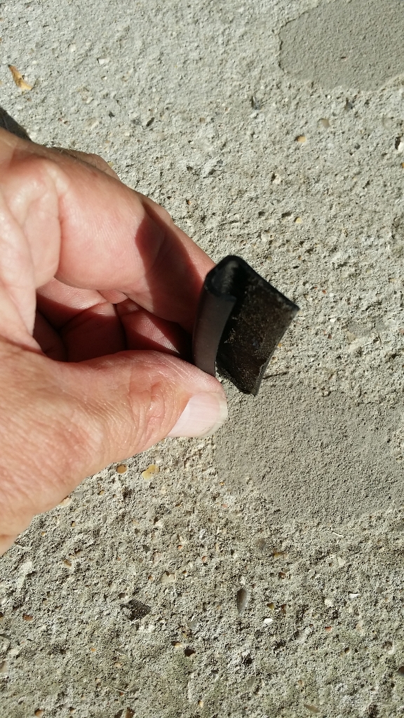

Hello
Lundi réparation de la lunette arrière par un sellier :bien: le plexiglas était mort.
Je pensais pouvoir démonter uniquement la lunette arrière mais apparamant pas possible.
J ai donc démonté toute la capote. Pas simple mais avec les tutos et les vidéos ça aide bien.
Bien sûr le Rain rail n'a pas survécu au démontage, la partie plastique rigide était cuite.
Commandé chez Mecatechnic,175 euros, pas donné quand même. Il y avait un autre modèle à 62 mais qui ne m inspirait pas.
Autrement j ai trouvé ce morceau de caoutchouc sur le réservoir côté passager.
Avez vous une idée à quoi ça sert et ou ça va???
