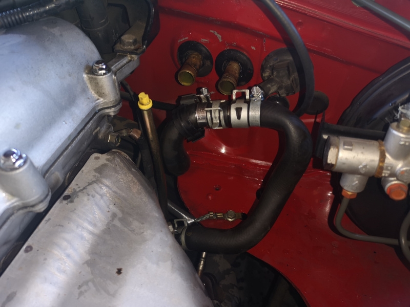

Quand tu dit que tu l'as dégagé, tu l'as shunté en raccordant les 2 durites qui rentrent dans le tablier c'est ça ? Tu te souviens du diamètre pour le manchon ?

Exacte, sur mon topic tu vois le montage, j'ai pris les tuyaux (en dur) déjà présent pour raccorder. Bon par contre j'ai plus de chauffage, mais pas besoin en été :aie:

Bon bah c'est tout shunté...
Au passage je me suis épluché les doigts, j'ai pété ma montre et décapité la jauge d'huile... S######ie de durites collées !!! :aie: :aie: :aie:
Sinon j'ai fait un petit tour et le niveau a pas l'air d'avoir baissé... A confirmer après plus de kilomètres !

BY PASS EN été ca passe :ricane: en hiver bonnet et moufles c'est nickel pas de lézard..... :ptdr:
Par contre pas sur que les blondes suivent :red: :ttt:

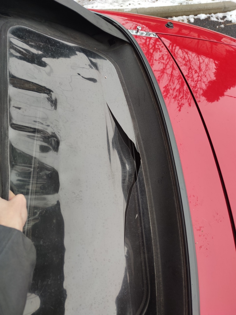

Et les gars ! Vous connaissez le mec qui veut se faire de la place et qui décapote ?!? Si si, celui qui se fait un peu chier, et qui, du coup oubli de dezipper la vitre avant d'ouvrir la capote !!!!! Il fait froid en ce moment hein ?!?
Voilà voilà........ :aie: a votre avis, c'est quoi la solution la meilleure, sans me ruiner ??

il m'est arrivé la meme misere il y a quelques années :aie:
réparation provisoire au scotch transparent qui a tenu 2 ans avant de trouver une capote d'ocaze
avec un zip qui marche :jap:

Ah oui , bien :aie:
J'ai déchiré la mienne également mais à la fermeture. Un pli s'était fait et ça voulait pas fermer. J'ai sorti les muscles et bam !
J'ai utilisé le scotch qui a laissé des traces. Puis j'ai testé un kit de réparation avec du vinyle liquide.
Ça tient bien mais la déchirure était plus petite que la tienne. Des photos son sur ma présentation si ça t'intéresse.

Ha ben oui, j'ai fait ça propre....... Quel abruti!!! :evil: :evil: :evil: j'en ai pas dormi de la nuit....
Je vais voir avec un sellier a côté de chez moi, votre ce qu'il est possible de faire.... Je me demande aussi si je ne pourrai pas passer par mon assurance, après tout, je suis assuré en tout risque et je n'ai jamais eut aucun sinistre..... Mais j'y crois pas trop... :sic:
