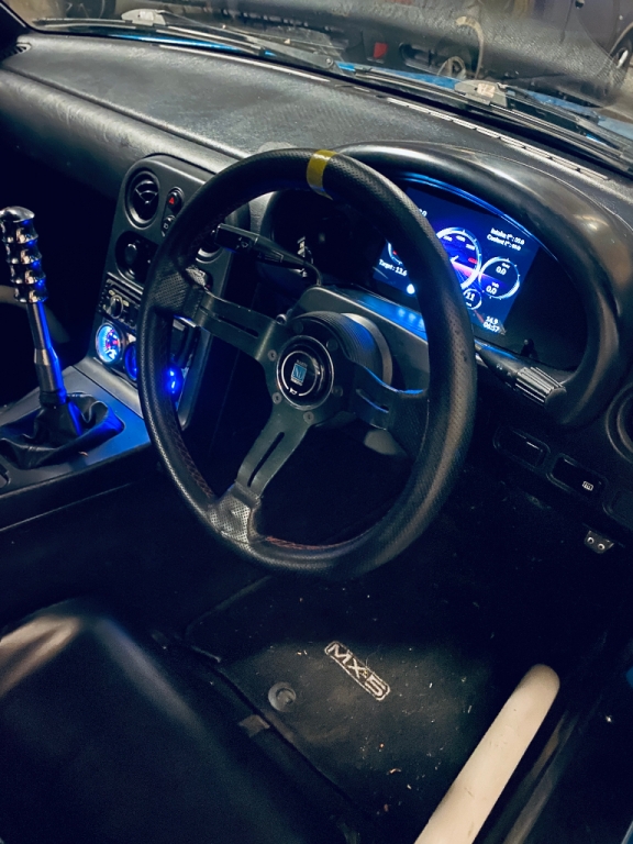

merci pour toutes ces précisions messieurs :) bon effectivement c’est pas mon cas. mais je m’y intéresse car pour une raison que j’ignore encore, beaucoup en mettent sur leur setup itb. et comme c’est vers ça que je me dirige…
petite modif du week-end :
oui oui je sais…ça plaît pas à tout le monde, et c’est pas super propre. mais ça a le mérite d’être totalement réversible et au moins je peux monitorer beaucoup d’infos très importantes pour moi.

Sympa , tu as fait comment ??

il faut un ecu programmable style megasquirt ;) ensuite tu le synchronise avec une app androïde comme « realdash » ou « msdroid »

J'ai, ok aussi simple que cela, c'est la tablette que je ne sais pas quoi prendre (j'ai une ms2, me faut juste un adaptateur pour ma prise à l'ancienne)

moi j’ai mis une nexus 7. ça rentre au niveau des dimensions tout en étant assez grand. et ça coûte queudall sur lbc
ensuite un ptit câble otg et c’est parti.
bon par contre faut pouvoir la retirer pour pouvoir la recharger. c’est pour ça que c’est un peu « gadget » . mais c’est cool quand même.
si tu veux un truc permanent regarde sur youtube ce que les mecs font avec une rosberry pi. c’est beaucoup plus poussé comme system.

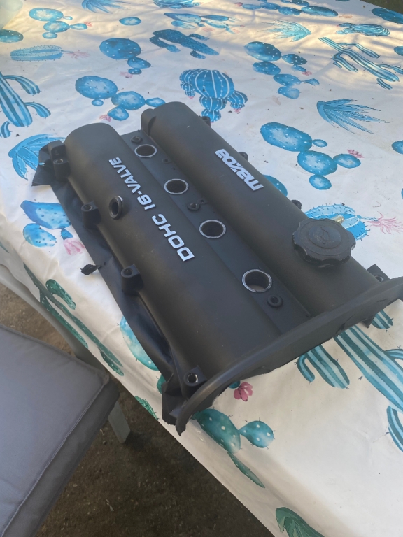

J’en ai profité pour couper et peindre le cache culbu :

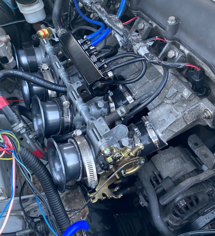

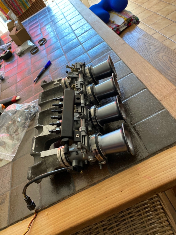

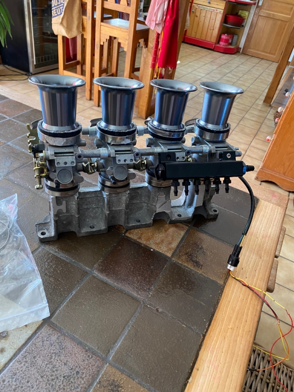

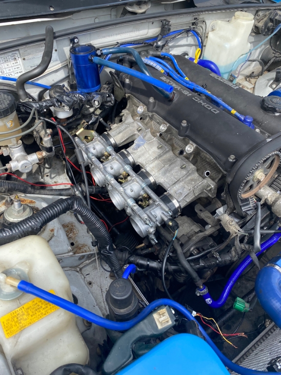

Ensuite j’ai pris quelques jours pour essayer de mettre en place mes itb fait maison (à base de carbu de gsxr 1000 k1 et d’un collecteur d’admission oem coupé) mais sans succès.
Tout fonctionnait et communiquait bien avec l’ecu, la voiture a bien démarré avec un idle pas trop degueu mais mais mais…
J’ai rencontré plein de petits soucis de montage et de place dans la baie moteur qui m’empêchaient de continuer. Bref je vais commander les pièces et reporter ce projet à l’année prochaine quand j’aurai le temps.

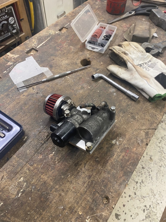

Usinage d’une vanne de ralenti oem modifiée
Avec des durites droites, le dernier itb (cylindre 4) tape contre le châssis
Vue d’ensemble du kit home made
Avec des durites 60° ça passe pas non plus -_- . Je ne peux pas passer mon synchrometre. A partir de là, si je ne peux pas équilibrer les itb, ça ne sert à rien de continuer.
Bref on verra ça plus tard quand j’aurai un collecteur un peu moins ghetto.
