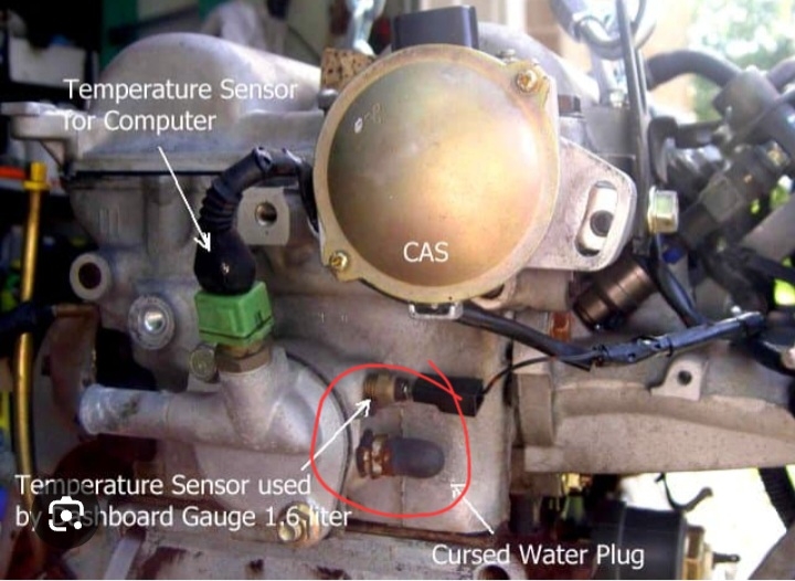

Ce matin, sortie à Tiloloy avec quelques membres du forum. On a pris des petites routes à l'aller sur un petit rythme, RAS. Le retour, je fais rapide car je suis attendu pour manger et sur une voie rapide, je pousse un peu pour doubler un traînard (140, c'est pas méchant) et voilà qu'au bout de quelques secondes, je vois mon aiguille de température qui commence à monter. Tout de suite je m'arrête, et j'ouvre le capot... Retour du bruit de cocote minute... Le radiateur n'est pas très chaud mais le moteur si. J'attends quelques minutes et j'ouvre mon bouchon de radiateur pour constater qu'il manque du LDR alors que le plein avait été fait le matin avant de partir (l'appoint pour être exact, mais il ne manquait rien rapport à la semaine dernière, logique, elle n'a pas roulé). Je repars pour les 10km restant en mode pépère et RAS. Arrivé au garage, je laisse tourner au ralenti et vais chercher un carton pour voir si je perds du LDR... J'ai pas eu besoin du carton, ça pissait bien comme il faut. On coupe tout et on se prépare au démontage.
J'ai viré tout ce qui me gênait pour accéder aux durites de chauffage, puisque le problème est visiblement de ce côté, les bobines avec le support, le bocal lave glace et quelques câbles. Et j'ai fini par trouver le coupable...
(photo du net)
Cette saloperie de bouchon était littéralement coupée en deux aux 3/4. J'en ai bavé pour le sortir entièrement, et j'en ai commandé un autre sur amazon. Les deux durites de chauffage, j'irai voir chez Mazda demain, en espérant ne pas me faire assassiné.

J’ai eu sur la mienne ce bouchon qui était coupé également .
Et qui s’est mis à fuir subitement

Pour la fuite de ldr j'ai commandé un bouchon de durite sur Amazon mais il ne s'adapte pas parfaitement. Je suis donc passé chez mazda pour commander la bonne pièce. J'espère qu'il arrivera vendredi pour que je puisse le monter ce week-end. Ça veut recommencer mais la réparation actuelle ne me satisfait pas.
J'aurais du aller chez mazda tout de suite...
