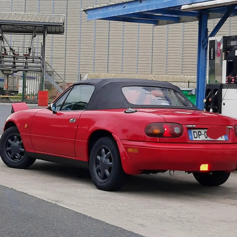

Samedi,
Lors d'un aller - retour dans le Sarladais.
Je n'en reviens pas comme elle est belle, mais vivement les roues grises.
Je participerais au 100 ans de l'anneau de Montléry avec <3

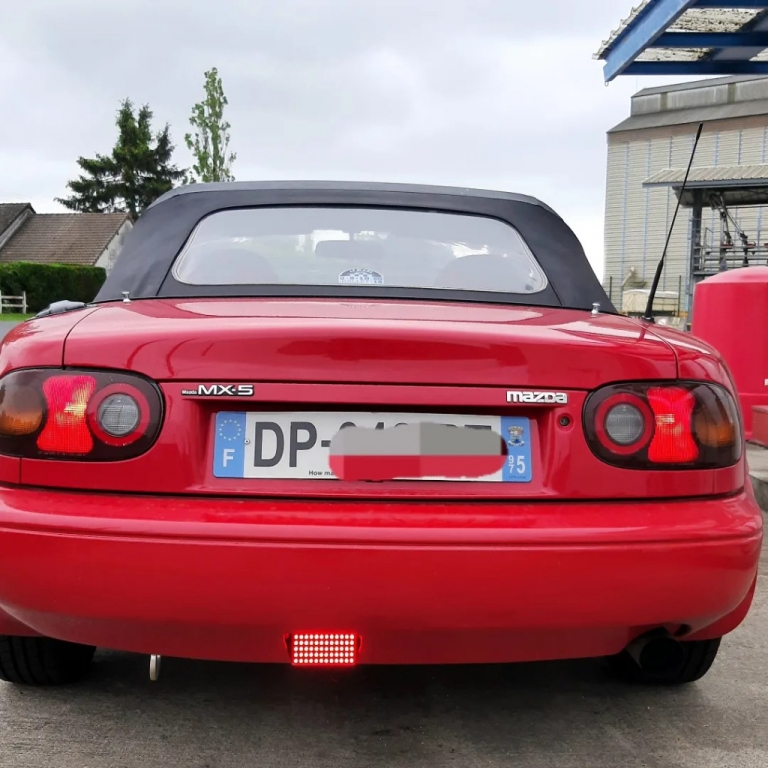

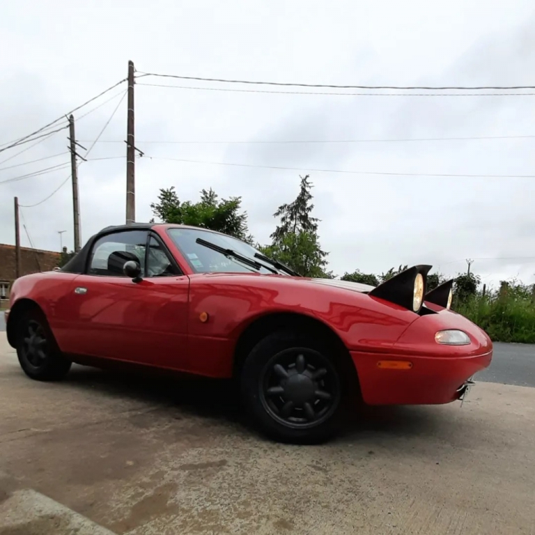

Sympa l'anti brouillard en led .... :bien:
C'est toi qui l'a installé ? Une référence ou in lien ?
 Sujet du message : Re: [NA] Ma caisse de poseur
Message Publié : Lun 3 Juin 2024, 10:25
Inscription : Dim 2 Août 2015, 21:10
Message(s) : 251
Mon feu était tellement rouillé, il ne fonctionnait plus.
J'ai donc été dans le radicalisme, moins épais que l'origine, et passe au CT:
https://en.oreca-store.com/redspec-12v- ... roved.html
https://fr.wikipedia.org/wiki/La_grande ... t_le_reste

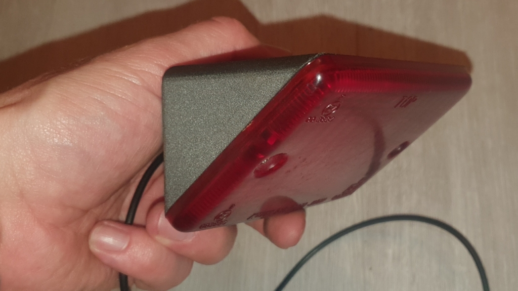

Ah oui moi aussi il était assez sévèrement rouillé mais fonctionnait encore. En revanche c'est surtout que je ne pouvais pas blairer cet anti brouillard super mal intégré.
Perso j'en ai fabriqué un de toutes pièces avec des plaques led récupérées dans des feux Ali express à 5 balles et fabriqué un support pour incliner le couvercle du phare d'origine. Un peu de boulot mais surtout je suis pas encore passé au ct pour confirmer que ça passe....

J'avais vu tes opérations de tuning de feu.
Pour moi, c'est très bien fait et ca s'intègre super bien.
J'aurais toutefois deux craintes vis à vis de ton feu:
1)Vu comment la rouille a attaqué le feu d'origine, l'étanchétité doit être béton.
2)Les Led sont très directionnelles, incliner le faisceau vers le sol fait perdre beaucoup de puissance.
J'espère que le CT te donnera raison :-)

Effectivement j'ai fait un joint périphérique er j'ai mis un passe fil à l'arrière pour éviter que la flotte rentre. Maintenant dans cette version il n'y a quasiment plus de ferraille à rouiller puisque c'est de l'impression.
Pour le côté directionnel Effectivement mais la carte a led est intégrée verticalement pour assurer que le faisceau dirige bien vers l'arrière et pas le sol. On verra bien si ça passe je dois passer le CT prochainement.

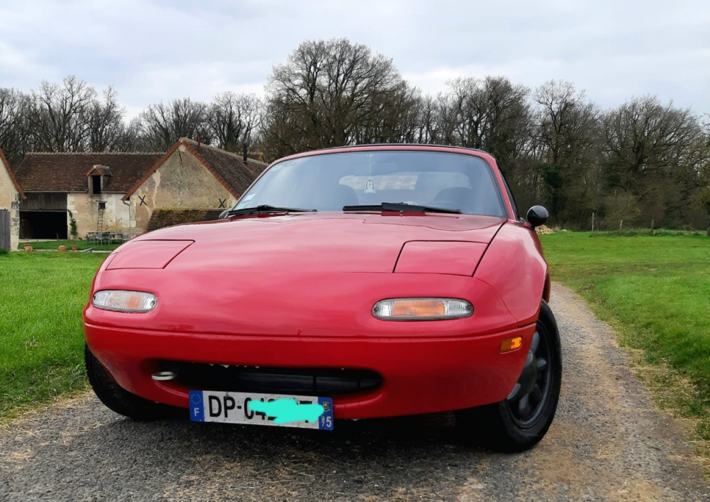

Pour le printemps, j'ai nettoyé ma belle.
Je lui ai offert un nouveau volant : MOMO Race de 1999, qui lui donne un look plus homogène.
La petite découverte: la direction a perdu beaucoup de sa légèreté.
On est dans les standards de conduite avec la direction assistée.
Ceci me fait dire que si je veux remettre le MOMO California, il va bien falloir que je teste la désactivation de la DA.
Après de nombreuses recherches, j'ai l'impression qu'il est possible de mettre un limiteur de pression en sortie de la pompe. Elle est équipée d'un circuit qui gère la surpression.
