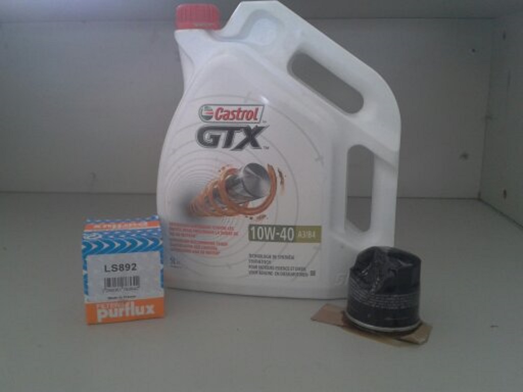

Bon... la vidange annuelle est faite :D
:aie:
C'est bien la première fois que le filtre ne veut pas se deviser "normalement" à la main :x
Pourtant comme d'hab... son joint avait été bien huilé avant serrage à la main :etonne:

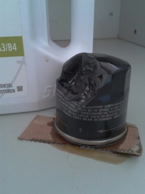

Vu la tête du filtre, je ne peux pas m’empêcher de te poser la question.
Tu l'as dévissé comment ? :o
 Sujet du message : Re: JM1 Miata 1990
Message Publié : Lun 15 Mai 2017, 18:45
Message(s) : 7613
Avec les dents :aie:

Toujours à la main :ricane:
Après... avoir frappé en biais avec un tube et un marteau :aie:

meme problème que toi la dernière fois!.... l'achat de la cloche 66mm chez autoba** a 12.50€ a résolu le problème et me permettra désormais de démonter le filtre trèèèèèèès facilement :D

ça voulait pas venir avec un gant ? sinon le tournevis planté dedans pour le faire tourner, un peu moins sauvage :D
sinon y'a des filtres avec un écrou au cul, les K&N notamment ;)

J'ai acheté une clé à sangle et depuis ça va tout seul !

Moi aussi, avec la clé à sangle, c'est bon.
J.avais essayé avec une clé à 3 ergots mais pas assez de place :boxe:

J'ai plein d'outils pour les filtres à huile, mais là je n'en n'avait pas sous la main :non:
Puisqu'il qu’habituellement il se dévisse bien avec un gant sur la main gauche :sic:
Et on ne va pas se laisser emmerder par un si petit filtre à huile :boxe: :ricane:
