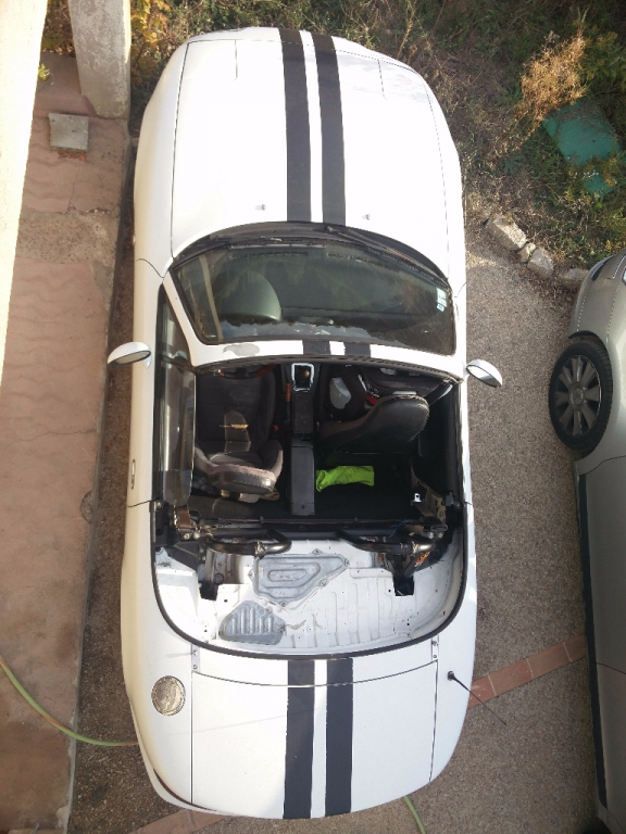

J'ai acheté une nouvelle capote chez Prestigeautotrim.
Premium, vitre en verre avec dégivrage, ciel de toit.
Réception:
Les sangles, pour que l'armature fonctionne avec la vitre en verre:
Le dégivrage:

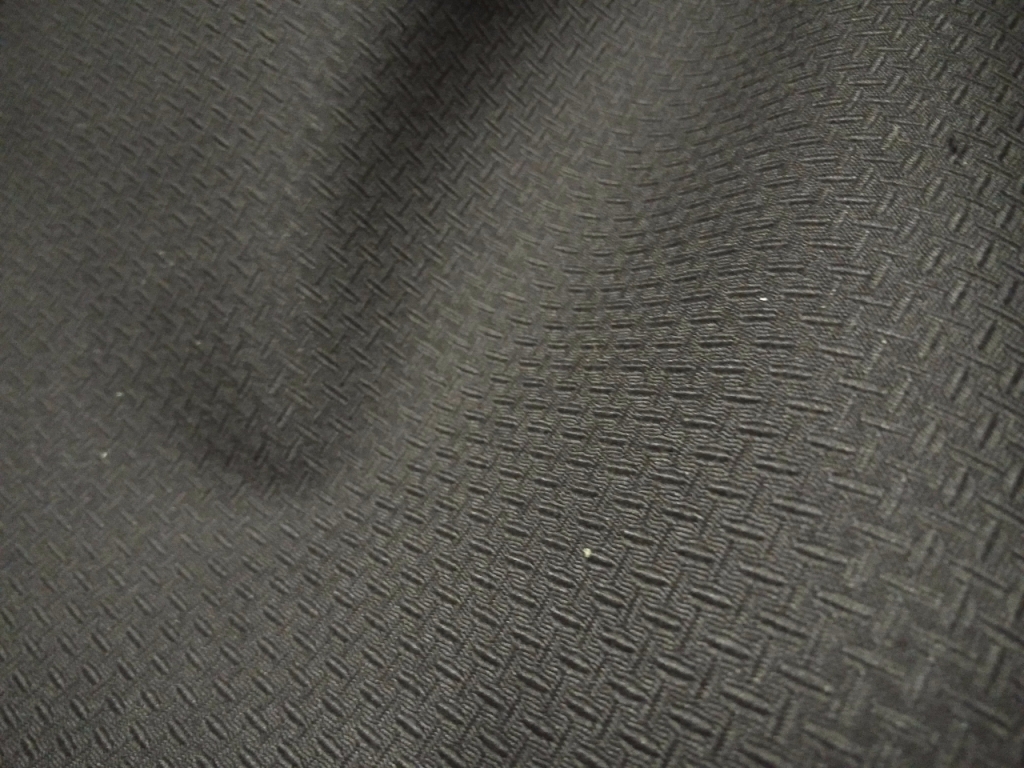

Détail du tissus intérieur:
Mimix vue du dessus :D

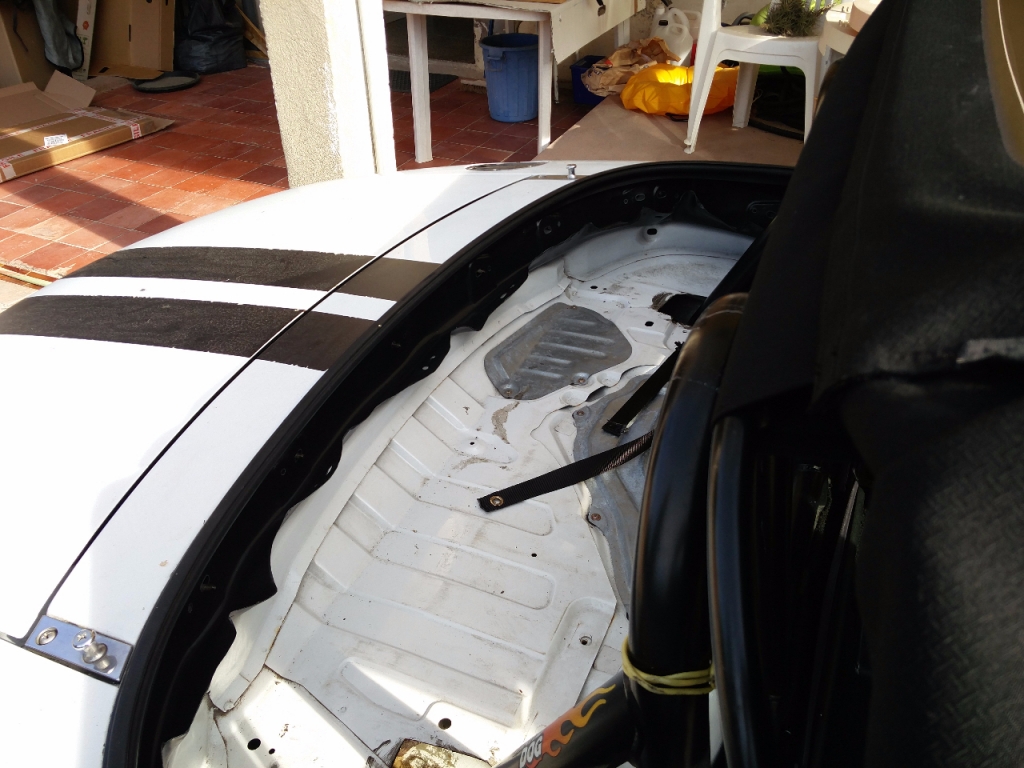

L'armature à nu
Et voici à quoi ressemble un rain rail
Maintenant j'essaie de comprendre comment fonctionne le ciel de toit, je n'ai pas trouvé de doc chez Prestige :tantpis: Je crois que je vais tester leur support. :geek:
