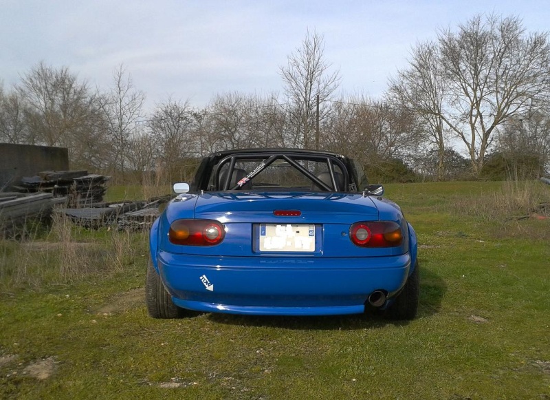

La photo rend pas bien mais en vrai il fait plus énorme j'en reprendrai une sous un autre angle ça sera plus parlant !

J'avais pas suivi :oops: J'ai le même ducktail sur ma blanche... Une fois installé, il est parfait :)
Bon, je n'avais pas fais d'effort d'intégration, je l'ai juste collé au Sikaflex 252 et peint à la bombe, comme la malle arrière :ricane:
Avec un peu de mastic, ça rend bien, Jéjé l'annécien en a un sur sa rouge, aussi :oui:

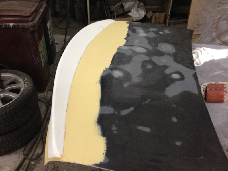

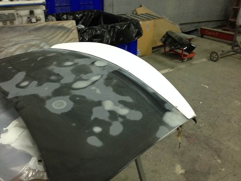

Et ça bouge pas avec la colle? Le mien est collé avec une espèce de colle à pare brise et visé, mais avec la couche de mastique qu'on a rajouté je pense pas qu'il bougera^^ En tout cas ça me rassure si une fois posé il passe bien c'est vrai que en photos il me plaisait bien!

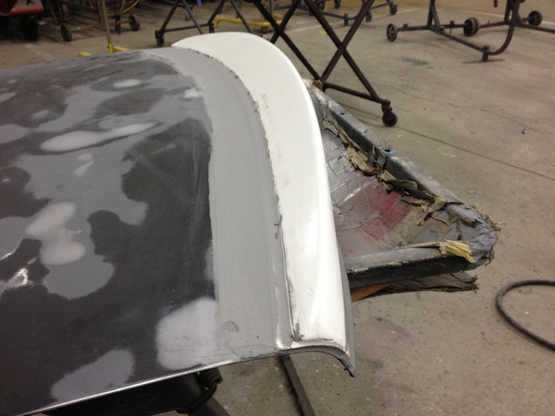

Sinon quelques photos de l'avancé des travaux:
On meule les têtes de vis histoire d'avoir le moins de matière possible à cacher:
Ensuite l'intégration commence:
Ponçage du 1er mastique alu qui sert juste à donner de la matière pour rattraper le décalage entre duck et la malle.
Enfin pose du dernier mastique dit 'finition' me demandez pas en quoi il est^^
Cette fois il vient bien plus loin histoire d'avoir la meilleur intégration possible (je précise qu'il est pas encore poncé^^).
Bon je sais que ça aurait été plus propre plus pro, moins sauvage avec de la fibre de verre mais je n'en ai pas et je fais total confiance à mon collègue qui est du métier, du moment que c'est beau et que ça dur dans le temps j'en demande pas plus!

Difficile à dire dans la mesure où je paye pas la main d'oeuvre et que je payerai juste les ingrédients peinture. Je pense avec malle, duck et peinture être proche de 300€. Un peu moins chère que celui vendu sur carbon miata quand même qui est déjà intégré à une malle.
Après ont peut très bien juste le coller, et pas s'embêter comme là et dans ce cas faut compter 125£ le ducktail pour ce modèle il en existe d'autres évidemment, je dirais 80€ de peinture chez un pro (vue que faut certainement mettre un apprêt avant de baser) et un tube de colle à 10€.

Attention Mimix, le mastique ça pèse lourd :red:
j'espère qu'il va bien se comporter au soleil :)

Je sais bien Régis mais de base je fais pas cette modif pour être performant hein^^
Pour le soleil mon carrossier peintre dit que non, enfin depuis le temps que y a du syntho sur environ la moitié du parc roulant en France je pense que on s'en apercevrait si y avait des gros soucis, fissure ou autre.. A mon avis ça dépend si il a bien été posé et surtout si la surface d'application est nickel!

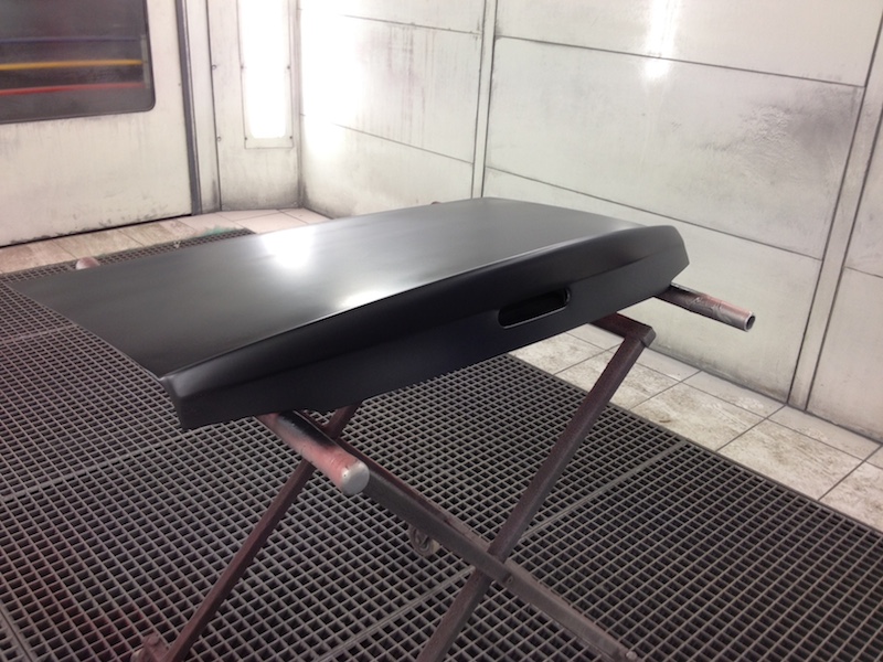

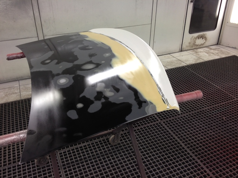

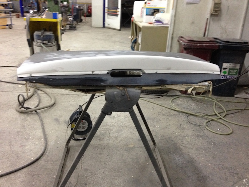

Sinon ça avance un peu, le duck est définitivement intégré:
Allé on dégraisse le tout et go cabine
1ere couche d'apprêt, y en aura 3 au total.
Et là ça commence vraiment à me plaire.
On prévoit d'attendre tout le we et de poncer en semaine prochaine pour le peindre, dommage je ne l'aurai pas pour ce we mais j'ai autre chose pour m'occuper:

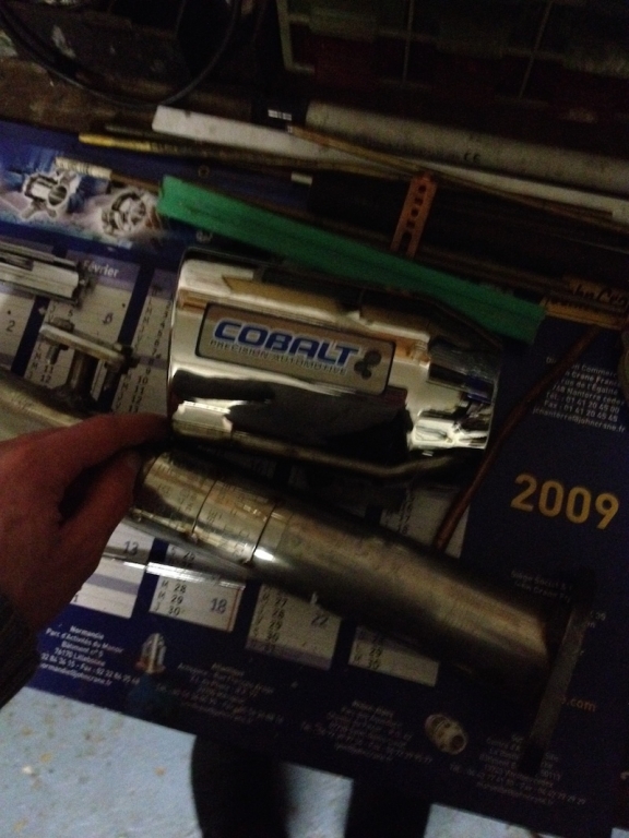

Nettement inspiré par Régis pour les pièces et également pour la découpe ainsi que Clemt. C'est vrai que j'aurais vraiment pas aimer l'enjoliveur qui fait un peu gros à mon gout.
-Decata miltek et le reste Cobalt, chouette matos à priori sauf la boulette de soudure dans le trou pour condamner la 2eme Lambda du coup impossible de le boucher je retesterai demain en tarodant.
Si je suis motivé je monte ça Samedi, restera plus cas attendre sagement le collecteur qui doit être en plein océan à l'heure actuelle :lol:
