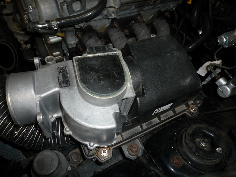

Salut les guys!
Bon avant de me mettre sur la MS, il me restait une petite Cheap modif à faire.
J'en eu tellement entendu parler qu'il m'était devenu impoossibruuuu de ne pas faire cette modification...
La Mx5 est athmatique, ce n'est pas rien de le dire,alors pour l'aider à bon comptequoi de mieux qu'une admission plus largment dimentionné.
L'endroit le plus restritif etant maintenant l'AFM.
Et oui, mon Mx5 est maintenant Rx7isé du débitmètre, grâce à la générosité de romano :bien:
Je serait donc en mesure la semaine prochaine de pouvoir vous annoncer le gain chiffré des modifications pas chères et simples appliqué à la Mx5 NA 1.6 :geek:
Déjà au botom ass meter ... c'est prometteur.
Je sens le gain de couple dès 2000 tr/min (richesse?) et le moteur ne feinge vraiment pas à monter dans les tours, ça cmmence à etre bien plaisant comme moulin là :ricane:
Bon quelques images du montage, fais à 1 main :cyp: et en environ 15 min.

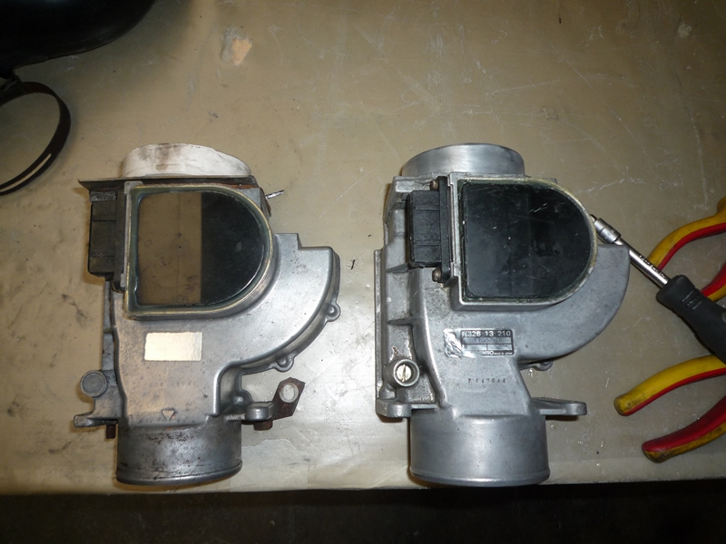

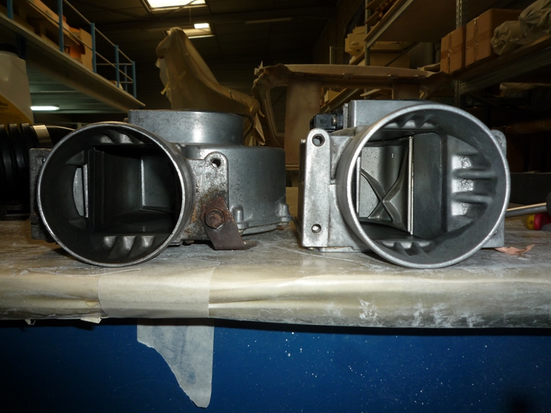

Voici les 2 protagoniste, à gauche l'orinal 1.6 115cv et à droite le Rx7

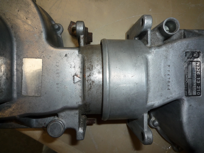

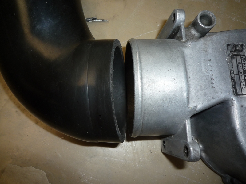

euh la sortie est bien plus grosse...
J'crois qu'sa va pas l'faire :aie:

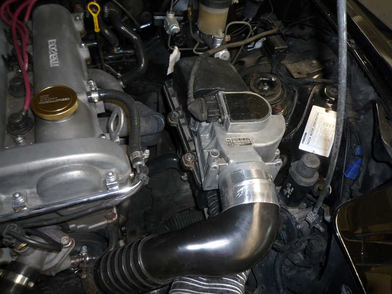

Bon, montage de l'AFM Rx7 par dilatation de l'orifice de boite à air pour pouvoir introduire la partie cylindrique du débitmètre.
Le décapeur thermique a été appelé à la rescousse (merci pour l'astuce romano!)
Hop en place avec une solution de facilité coté sortie :cyp:
premier démarrage, nickel, ralentis stable et tout et tout :D
petit essai dans la zone indus, nickel ça marche bien.
Autant sur l'auto de Dihn le gain ne m'avait pas sauté au fesses autan là .... bah je fais des donuts autour des ronds point sans prendre beaucoup d'élan :cyp:
bon je penses etre un peu riche, j'espère pouvoir régler ça avec une large bande avant le passage au banc du 21.
