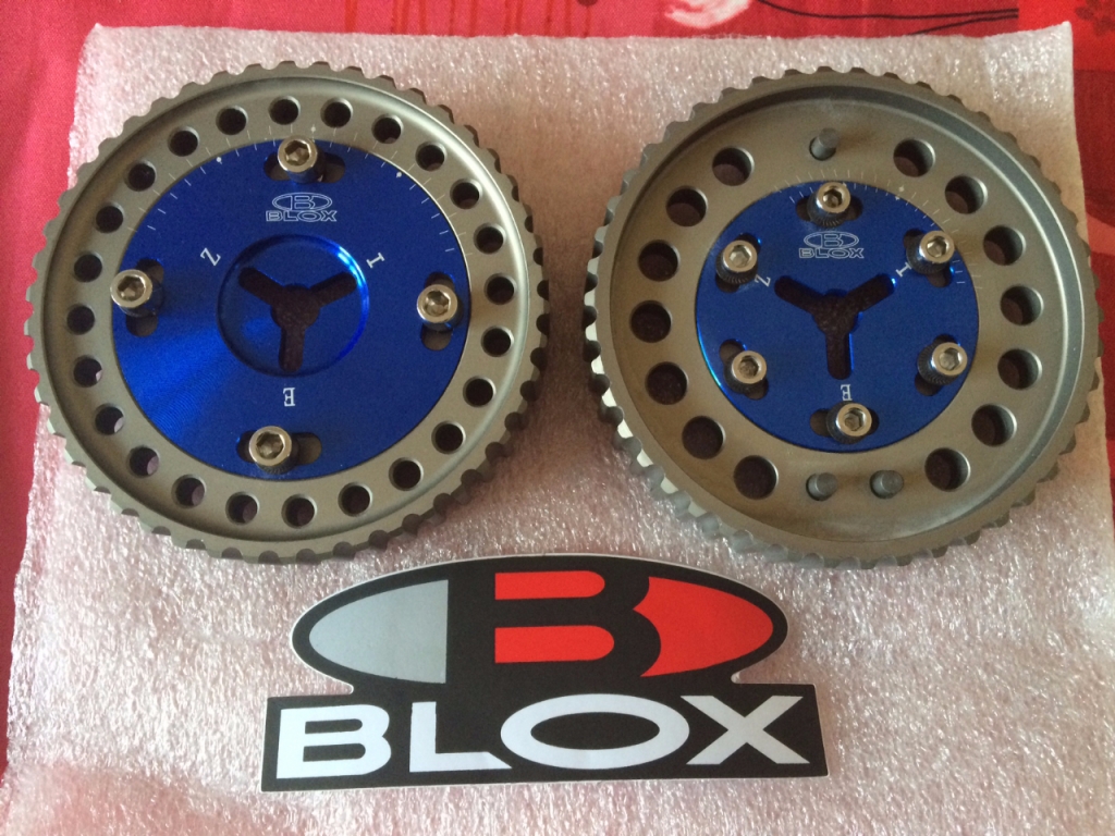

Tiens, yavait s'truc là qui trainait chez les britons en neuf .. je l'ai pris

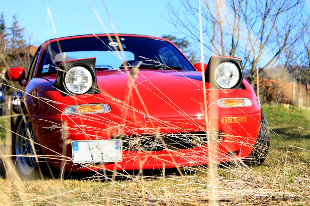

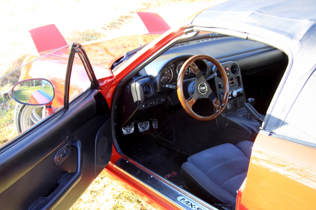

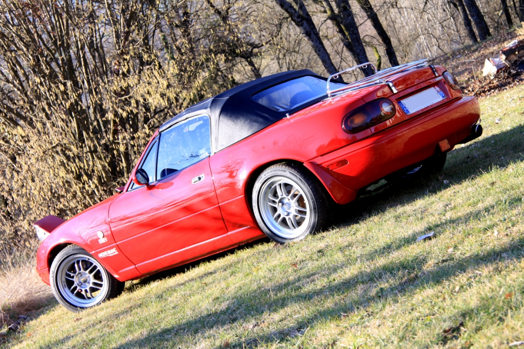

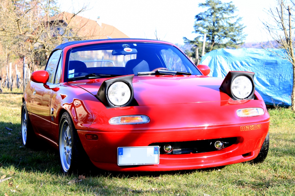

Du coup, il a fallu s'occuper..
On a donc chassé de la Red.. mode Photographe en herbe vu les belles journées :love:

:lol: Je pense que la seconde je vais me faire un zoli poster ;)
C'est fou le temps que l'on a ... on dirait vraiment être au printemps :etonne:
