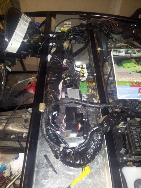

imagine sans compter les tout les câbles enlever et c'est encore le bordel XD

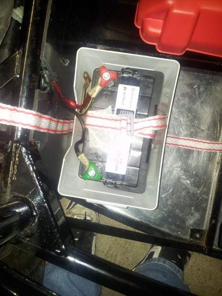

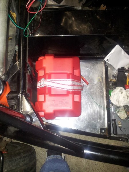

pose de la batterie
faisceau attacher et définitif c'est bien chiant l’électricité

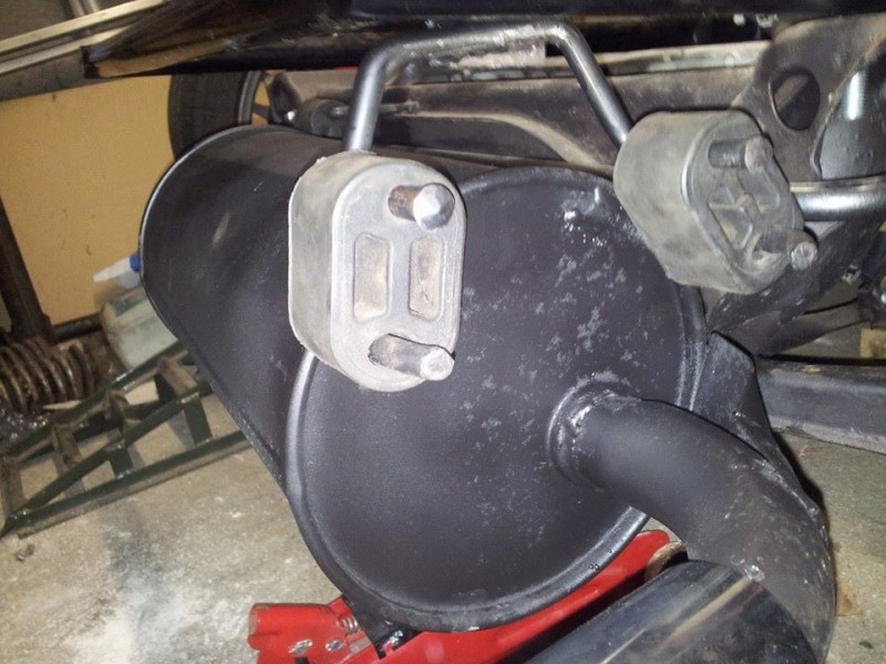

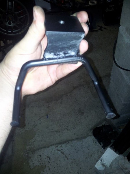

Attaches de pot de ta fabrication ?
Beau travail

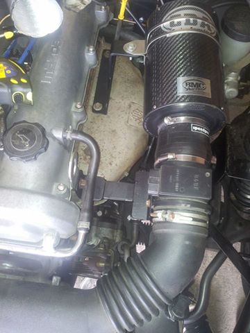

c'est une boite en carbone, normalement ca isole assez :jap:

poser un film reflechissant sur le carbone serait une bonne idee par contre ;)

l'air frais serra pris paar le boa sur le coter de la caisse et le carbone retien suffisament la chaleur je pense je peut me tromper mais je pense que le carbone suffit

le debimetre a fils chauds en rigide sur le moteur?, si c'est bien ça c'est pas une bonne idée :aie:

de mémoire sa bouge un peut
tu as le même montage sur pas mal de caisse... lorsque tu n'as pas de liaison souple, autant qu'il soit solidaire et accompagne le moteur... même si le fil / film chaud n'aime pas beaucoup les vibrations ;)

apré faut dire que d'origine il est monter sur la moite a air qui bouge elle aussi

la boite à air est montée sur la caisse, avec des patins caoutchouc, et le tube d'admission a ses soufflets…
le fil chaud n'aimerait pas les vibrations et/ou la chaleur ?
