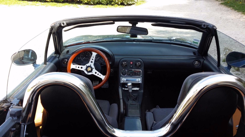

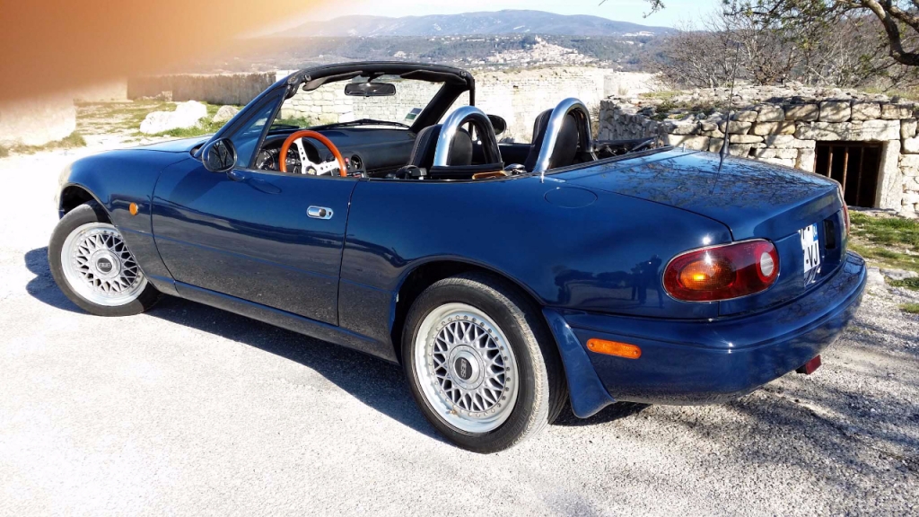

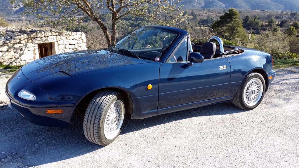

ca y est, il commence a y avoir quelques modifications sur ma NA
-le Roll Bar est mis,
-le soufflet noir est changé , et jeté l ancien bleu !!!!
-buse d air chromé et tour de commande de chauffage aussi, plus jolie comme ca
voila pour l l instant,
la suite des que les finances seront meilleures,
je compte changé le pot d echappement et en mettre un en inox, pour avoir un meilleur bruit.

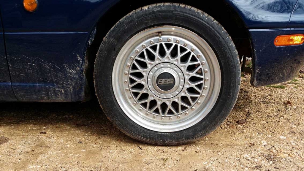

Message Publié : Lun 6 Avr 2015, 10:14
Message(s) : 2470
:love2:
Pour ma culture personnelle ;)
Quelles sont les dimensions de tes jantes stp :?:

c est du 15
pneus: 195x50R15

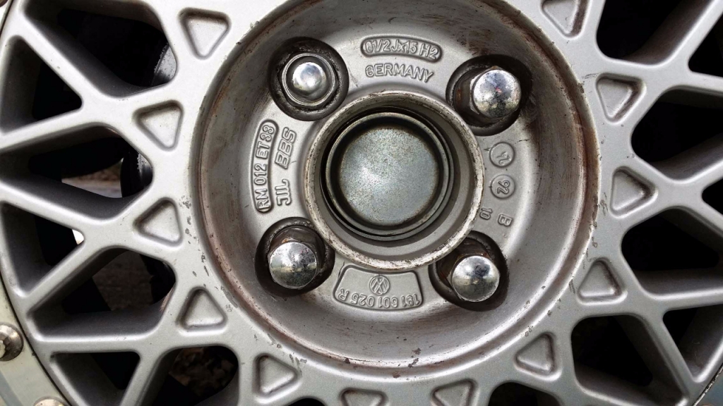

Merci pour l info GUILLAUME650.
mais vu que je ne sais pas quels sont les chiffres, une photo
vaut mieux que des explications
ci dessous la photo du centre, apres avoir enlevé le cache
si cela peut aider, au cas ou

Merci :)
Donc... jante BBS RM012 1992
Largeur 6.5 x15
Déport/Offset/ET33
Référence VW 191001025 R
