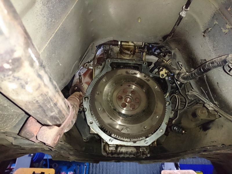

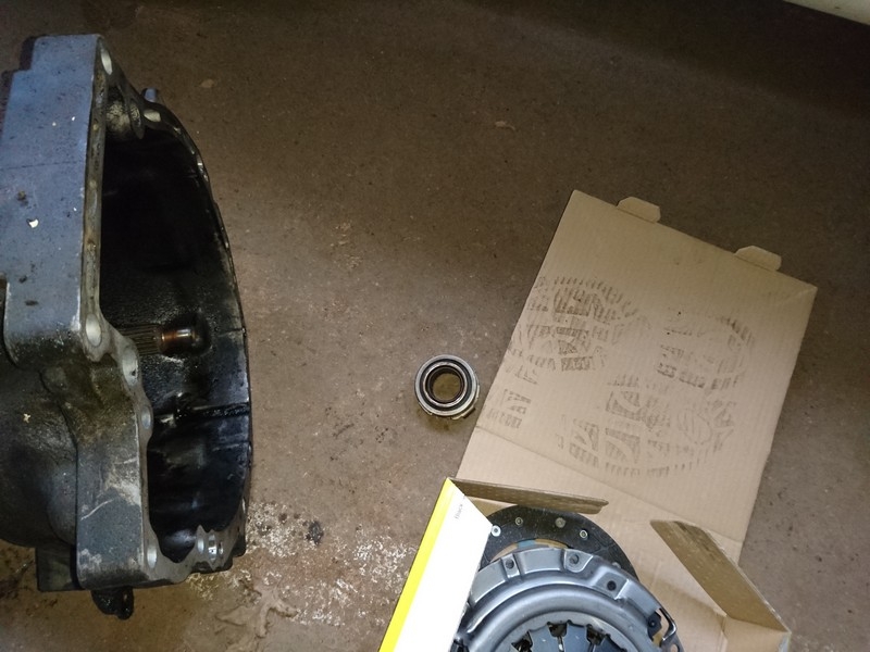

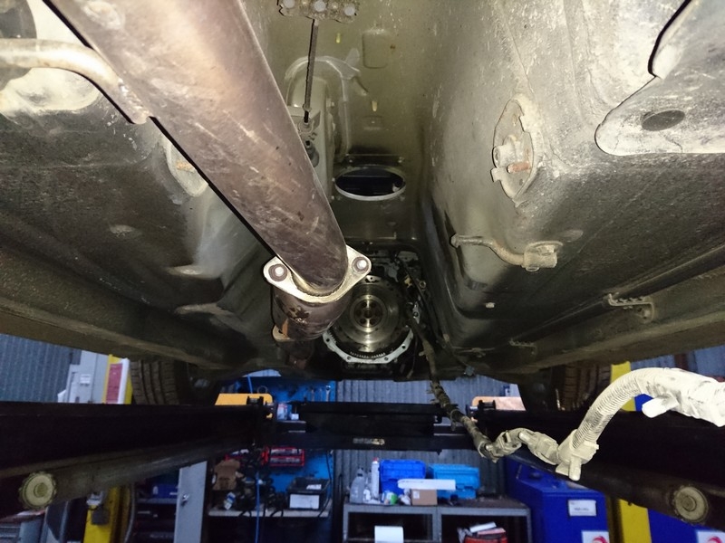

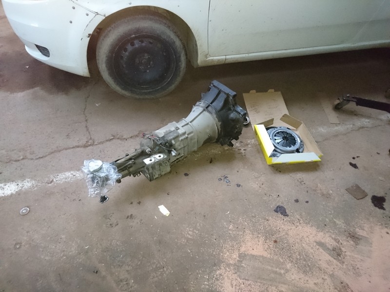

Bon la mimix est retourné au garage, toujours ce bruit de frottement métallique au niveau de l'embrayage ou la boite de vitesse, j'arrive pas à déterminer d’où çà vient. :sic:
Donc on va pas tourner autour du pot pendant longtemps, j'ai dit a mon garagiste de déposer la boite pour voir ce qui ce passe :?
Et de changer l'embrayage, c'est sur ça va couter un bras :aie: , mais au moins je serais fixé :oui:
Pour l'autre bruit qui ressemble à un sifflement quand j'accélère j'ai suivi le topic : http://www.mx5france.com/forum/viewtopic.php?t=30261, mais bon j'ai toujours le bruit, donc c'est pas çà :(
Je cherche...
Ex NA 1.6 115cv 1991 blanche
 Sujet du message : Re: Bout le retour en NA 115cv
Message Publié : Mar 20 Mars 2018, 19:22
Message(s) : 889
Localisation : Rennes

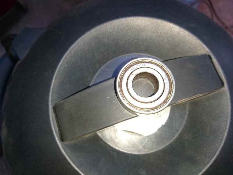

Bon mon garagiste à trouvé les coupables du bruit au niveau de l'embrayage et la boite de vitesse, après avoir déposé delle-ci :aie:
Il change aussi l'embrayage, il commençait à être fatigué
Ce roulement complètement corrodé qui ne fait plus sont boulot
Puis celui-ci qui est en bout avant l'embrayage, qui tournai sur des roulement complètement écrasés :cyp:
Heureusement ce n'était pas la boite de vitesse, mais bon cela m'étonnait quand même elle est à une solide réputation :jap:
Voilà je vais pouvoir enfin roulé, je la récupère vendredi soir :woo:
