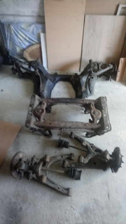

Après avoir rénové la carrosserie et les sièges, je m'attaque aux dessous de la belle...
J'ai donc acheté un lot complet berceau et triangles avant et arrière...Merci Pierce !! :jap:

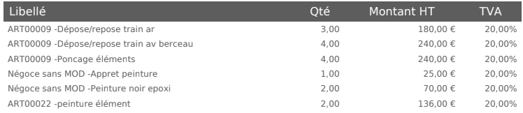

Puis je suis allé voir le garagiste fétiche de Tanguy (merci Tanguy !! :jap:) pour qu'il me chiffre le sablage peinture des différents éléments et démontage remontage sur la Belette. Il y aura donc un jeu complet mais rouillé à vendre dans quelques mois...
Bien évidemment, silent blocs, supports moteurs et rotules seront changés pour du neuf, et je vais voir si on change les amortos par la même occasion.
Voilà... Je vous tiens au courant pour la suite... ;)

Petite question sur les berceaux. La mienne est de 1990 et je ne peux pas installer de renfort à l'arrière car les points de fixation ne sont pas prese.
Les berceaux que vous trouvez d'occasion semble compatibles d'une version à une autre mais il y a-t il une référence dessus pour le garantir ?

Tanguy a écrit :
Ah cool, bonne nouvelle ! Tu as du voir la mienne ! ;)
Il te fait ça à combien ?
:hello: Tanguy,
Non, je ne l'ai pas vue, je ne suis pas rentré dans l'atelier, seulement dans le bureau... par la vitre on voit quand même la R12 gordini, un XK8, la lotus (11 ?) et quelques petits jouets qui font saliver...
Ta Mimix devait être dans un coin non visible depuis le bureau.
Pour l'instant nous en somme au chiffrage, il me donne le devis dans le courant de la semaine prochaine.
Il y a de grandes chances que cela ressemble au tarif qu'il t'a donné.
:hello: Jsge,
J'ai fait pas mal de recherche pour ne pas trop me planter sur l'achat d'occasion, notamment parce que la Belette a le volant du bon coté... :D "the right side can not be the wrong side !!"
Quand tu regardes chez les fournisseurs de pièces d'origine, il n'y a qu'une seule référence de berceau, avant ou arrière, pour toutes les NA de 1989 à 1997.
A priori, peu de chance de se tromper.

Geo.bzh a écrit :
:hello: Jsge,
Kenavo.
G.
Attention,
Les berceaux avant rhd sont différents de ceux lhd.
La fixation de la,colonne n’est pas du même côté.
Envoyé de mon iPad en utilisant Tapatalk

marco a écrit :
Attention,
:hello: Marco,
C'est ce que j'ai vérifié au démontage du berceau avant sur la LHD. la colonne de direction se fixe bien évidemment sur le berceau sur le coté gauche du berceau. Mais Mazda, ayant réfléchi au moment de la conception de la MX5, a prévu de faire le berceau symétrique avec une fixation de crémaillère coté droit. :jap: :bien:

Pour vous donner une idée du chiffrage pour la mienne . :jap:
1991 NA Red Classic
Membre n°876
Message Publié : Jeu 14 Mars 2019, 11:14
1 113€ TTC tout de même.
Merci ! :beer:
