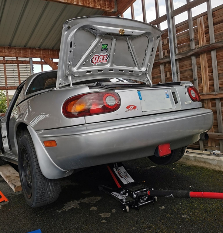

Message Publié : Mer 5 Mai 2021, 09:21
Inscription : Mer 8 Jan 2020, 15:39
Message(s) : 185
Localisation : IDF 77
Merci m'sieur !
Toujours pas pris le temps de monter les amortos, mais en fin de semaine dernière le frein à main s'est mis à monter beaucoup plus haut que d'habitude. Du coup ce week end ça a été réglage de frein à main. Ca avait été réglé déjà par MX5 Restorer l'an dernier donc je me demande si j'ai pas quelque chose de fatigué (câble, étriers, vis de réglage frein à main dans les étriers) ?
