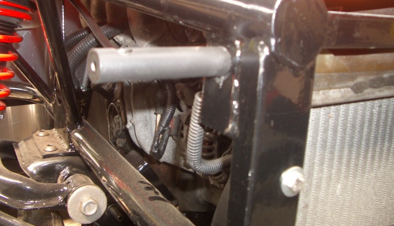

Comme tu me la demande voici la photo du support des phares sur mon Exo
c est un tube passé au tour pour enlever de la matière à l'intérieur et y insérer un écrou
coté hexagonal dedans rondelle à l ' extérieur un ptit cordon de soudure et voilà
je l'ai fait des deux cotés car je pensé mettre les clignos au bout mais changement d'avis cela n ' été pas beau
si tu as besoin d'autre chose hésite pas

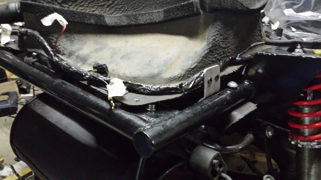

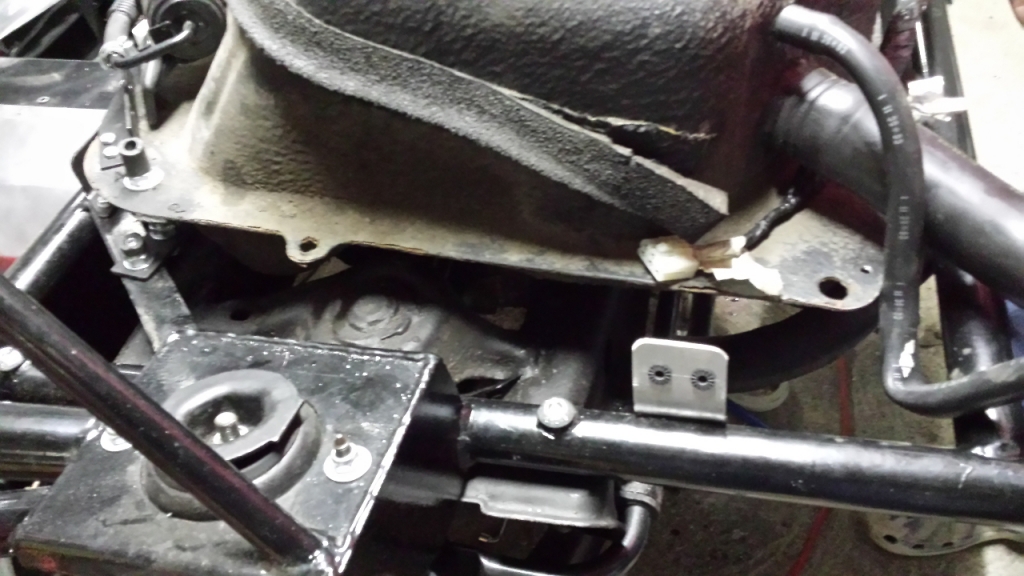

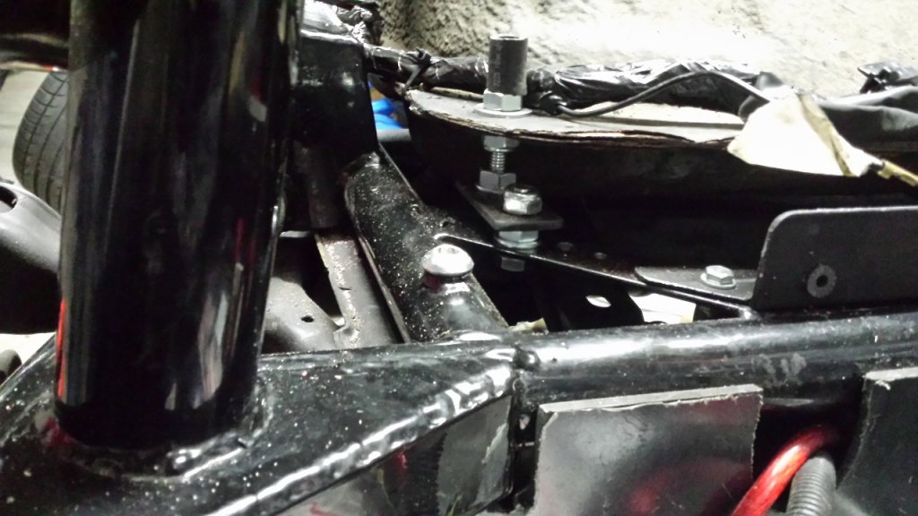

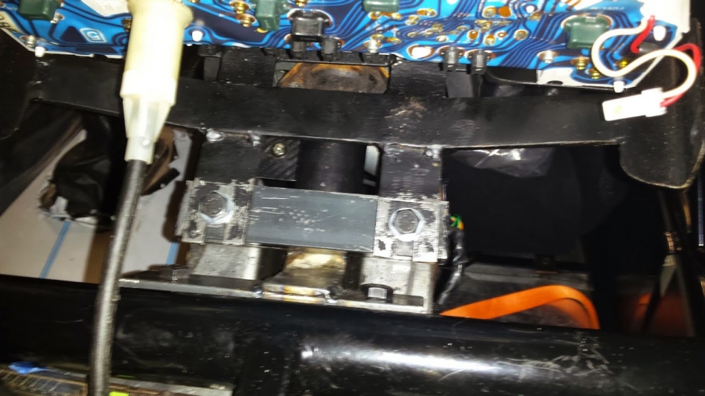

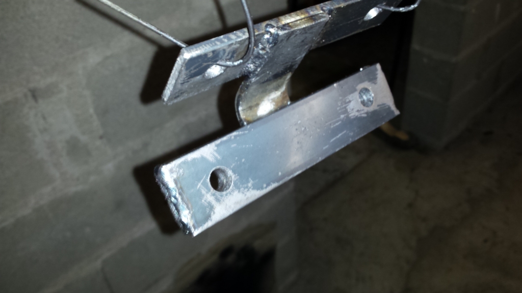

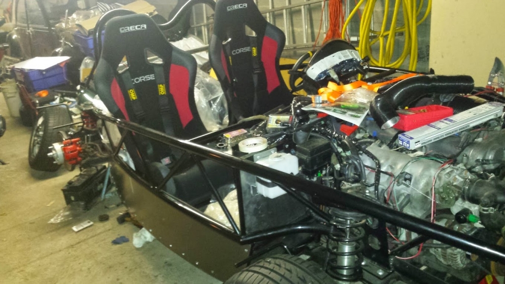

voila un peut de news depuis tout se temps .
Et non elle est toujours pas fini on se rend compte que on doit souvent modifier certaine chose et que sa prend plus de temps qu'on le pense sans compter qu'on prend notre temps mais sa avance doucement ^^

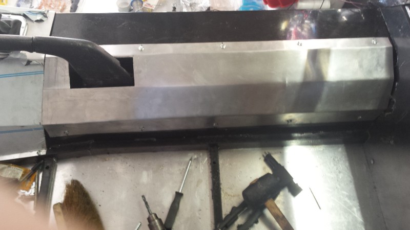

depuis tout se temps on a fais un cache pour les cable de frein a main
montage des siege en définitif avec les panneaux latéraux
modifier le support bocal de refroidissement
confectionner une jolie patte pour relever le volant car malgré sa grande taille j'avais les jambe qui toucher contre

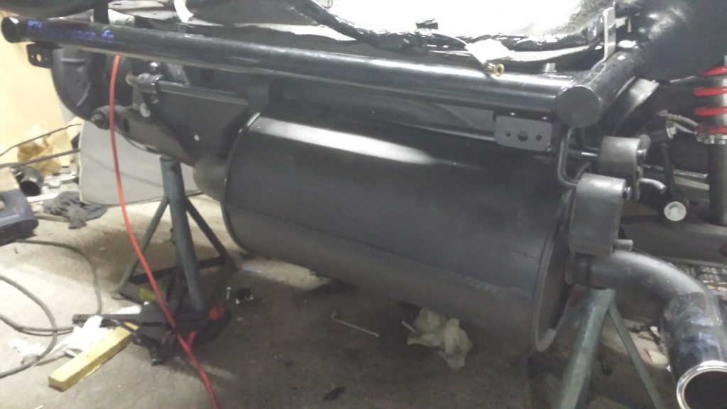

ainsi que changer les silenbloc tout riquiqui que javais monté pour le reservoir pour des bien plus gros que j'ai trouver chez bmw mais oublier de prendre la photo et le reservoir n'est pas remonter se serras pour les prochaine étape ^^

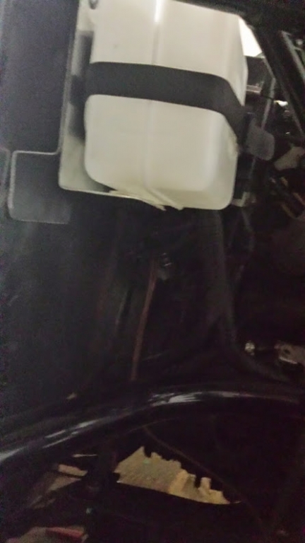

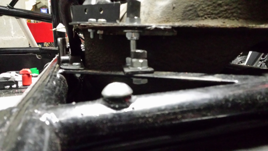

fixation du réservoir pour la 3 eme fois 'merci a Exocet03 pour la soluce du reservoir) meme si l'approche et la meme mais je n'et pas les 5cm de cale
platine poser pour la marche a arriere et le feux anti brouillard interchangeable ^^
De rien mon ami content d'avoir pus t'aider Je suppose que le capot se met en place cette fois

ben au bout de la 3 eme modification oui XD mais tu regarde j'ai 5cm derniere et l'épaisseur d'un de 10 devant XD la faut que je m'amuse a percer la fibre pour mes eclaireur de plaque que je fasse les cables pour la marche arriere et le feux anti brouillard et que je commande ma durite pour l'essence et je pense que le coffre serra bon une fois que la goulotte serra poser

c'est temporaire avant de faire un montage plus safe du contenant de 45L de liquide hautement inflammable? :aie:
