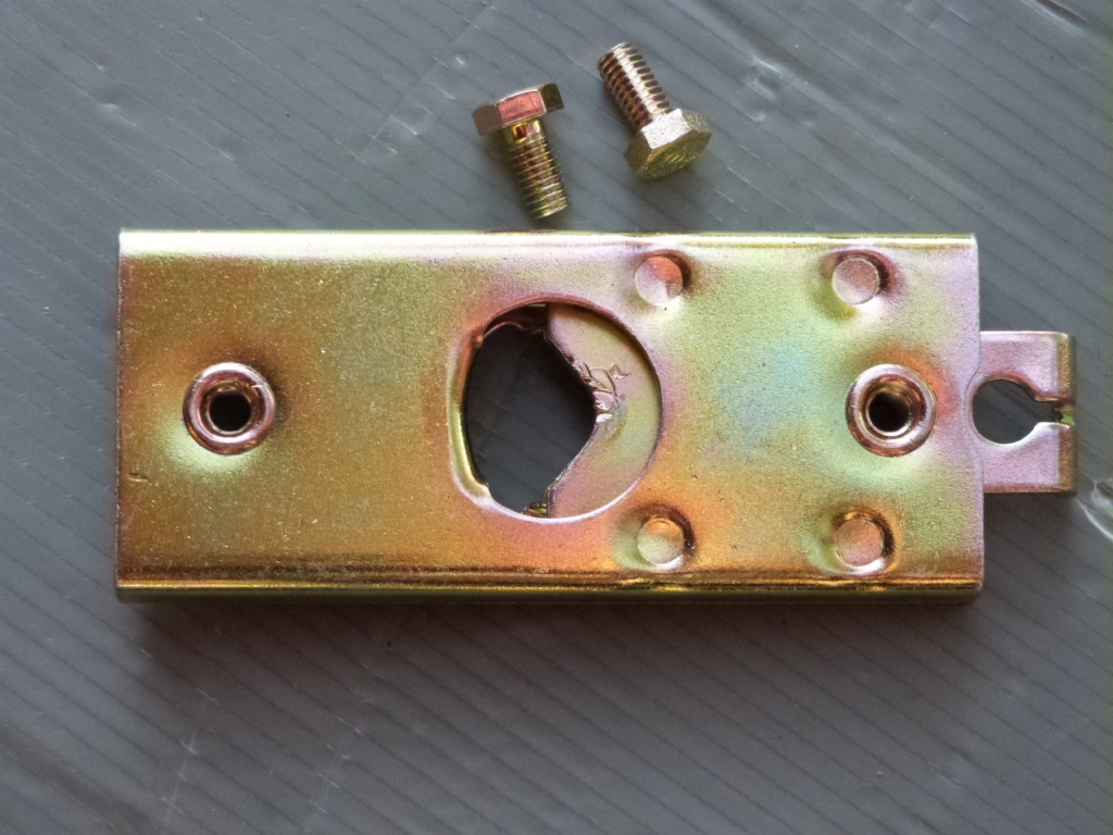

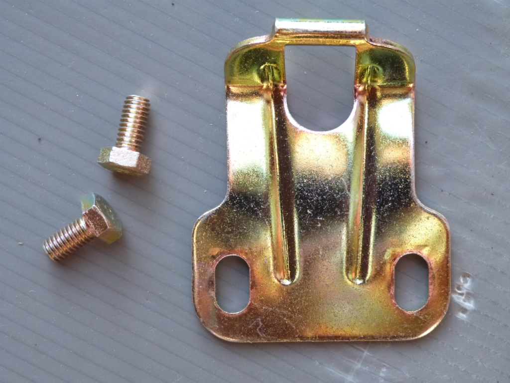

Attention : les acides (acide acétique du vinaigre, acide phosphorique dans le coca) vont fragiliser puis détruire le bichromatage, qui est déjà bien attaqué... Pour les vis noires, je sais pas. Mais pour le crochet jaune...
La seule vraie solution, c'est de faire refaire un traitement de surface par une boite spécialisée. J'ai fait ça plusieurs fois ces 10 dernières années et c'est magnifique !!
Problèmes :
- très peu de boites acceptent de travailler pour des particuliers,
- quand elles acceptent, les délais sont insupportables,
- le jaune n'est plus aussi jaune qu'avant (normes environnementales).
La boite, c'était REM à Dijon.

Exemples :

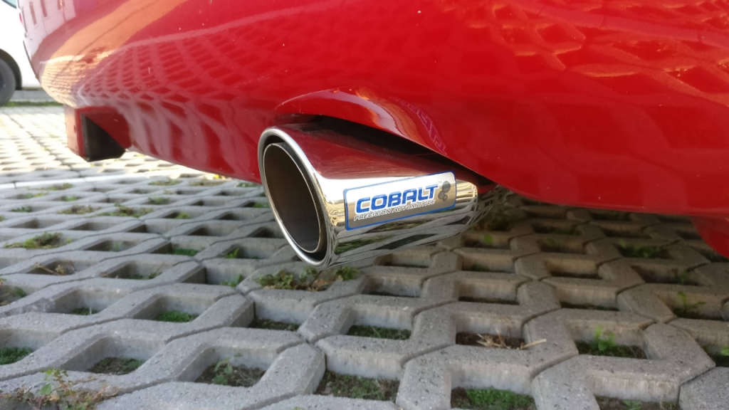

Voilà une bonne chose de faite !
Mon dieu je m'attendais pas à ce que le son soit si grave à bas régime c'est pire qu'un énorme subwoofer jaky tuning, ça sature de grave :D Pourtant j'en ai eu des échappement / ligne inox, mais jamais si grave que ça, et puis c'est pas mal présent, on verra ce que ça donne ne fois que la laine de roche aura fiin de cramé (qu'est-ce qu'il pue d’ailleurs l'échappement une fois chaud) :oops:
 Sujet du message : Re: La NA 1.6 115cv de Sonedeur
Message Publié : Sam 13 Oct 2018, 10:50
Message(s) : 996
Localisation : Bas-Rhin
joli rendu :ricane:
j'avais monté le même sur mon ex NBFL, comme toi j'étais vraiment très déçu par le son : trop barouf-tuning à mon goût. :vomi:
Message Publié : Sam 13 Oct 2018, 11:17
Message(s) : 832
Localisation : Molsheim(67)
Merci :bien: Le mécano à effet bien pris le temps de régler les silentblocs pour qu'il tombe le plus naturellement possible, apparemment sans toucher aux silentblocs il m'a dit que c'était esthétiquement pas terrible :D
Je dirais pas que j'en suis déçu quand même, la mélodie est quand même plaisante ;)
Surtout à partir de 2500 tr/min, quand on sort du "grave saturé".
J'espère qu'une fois "rodé" le son sera plus aiguë en bas régime, en effet si c'est encore plus grave en dessous de 2500 tr/min , cela risque de me décevoir :sic:
Mais j'en doute, avec tout ce que j'ai pu lire en bien sur le Cobalt sur le forum, ce serait bien dommage :( , moi qui était à la base plutôt parti sur le MX5 Parts et qui ai changer d'avis grâce / à cause (l'avenir nous le dira) du forum ;)

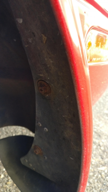

Petite question, j'ai essayé de démonter mes pare-boues arrière pour voir si ce n'était rouillé en dessous et nettoyer, mais à peine j'ai commencé à essayé de dévisser, que la vis tourne dans le vide, et ne sort pas :cry:
Comment je fais pour démonter du coup ? :aie:
Merci par avance pour vos conseils :bien:
Message Publié : Dim 21 Oct 2018, 18:43
Message(s) : 1870
Localisation : Nord Picardie
Wd40 ou degrippant choc thermique. Sinon la perceuse mais tu récupères pas ta vis :D
Envoyé de mon SM-A310F en utilisant Tapatalk
Message Publié : Dim 21 Oct 2018, 18:47
Message(s) : 832
Ah ouais, tu crois que ça pourrais la sortir ? Car je le rappelle, la vis tourne bien... Mais dans le vide ;)
Ok, ben de toute façon ce serait le mieux que j'achète un jeu de vis neuve chez MX5 parts :bien:
Par contre tu procède comment avec la perceuse ? OK pour faire sauter la tête et retirer la bavette, mais le filetage qui reste dedans, je fais comment pour le sortir ?
