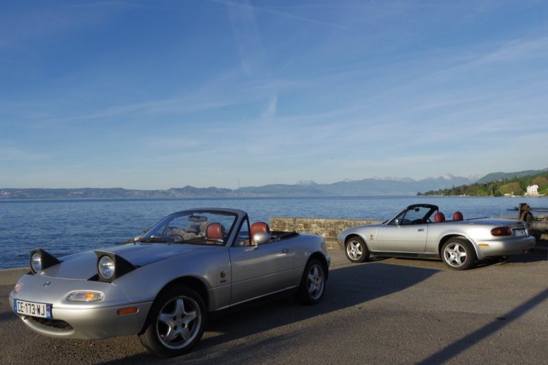

Petite session photo top down :
Et en bonus, votre serviteur en mode Magnum :lol:

Sympa ces photos :oui:
C'est rigolo on en a fait hier soir au même endroit ;)

Merci, faudra qu'on se fasse une petite ballade quand j'aurais des pneus :lol: ;)
