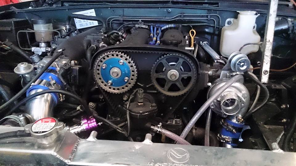

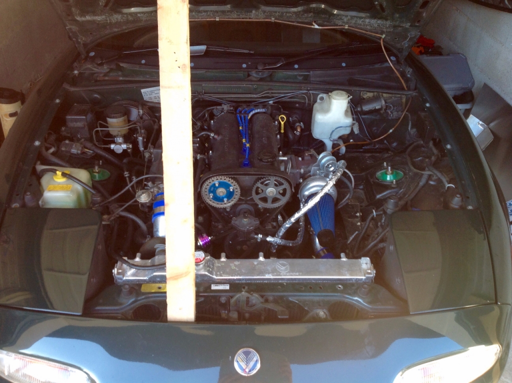

Voila le bousin :)
Le setup :
Begi Shangai kit
Intercooler CX racing
Embrayage 6 patins
Bougies BKR6E (gap : 0.9mm)
Injecteurs DW 450cc
Depuis, la fin de l'installation du kit j'ai enchaîné les emmerdes, entre la durite de retour de chauffage qui saute, et celle du retour de radiateur qui se fend...
Enfin bref, dès que ces bêtises ont été réparées, j'ai eu une autre couille et pas des moindres.
J'ai besoin d'un coup de main, il m'est impossible de régler le ralenti avec la MS. Au début je me suis dit que c'était un problème d'injecteurs trop gros. Donc j'ai mis des DW 450 cet après midi et après le premier démarrage, même symptômes:
- 1500 rpm
- AFR super riche (10.5), si je tente d'apauvrir, le moteur monte en régime pour avoir plus d'essence.
- moteur qui "tremble"
- pression de ralenti à 92kPa (presque pas de vacuum)
Voila le .msq fait à partir de tables trouvées sur MT https://drive.google.com/file/d/0B8B-tOoFLWymeE9Pb19tUUF4Z3M/view?usp=sharing
Est ce que je suis complètement de la plaque et je fais n'importe quoi, ou suis-je en face d'un mystère? :)
Message Publié : Sam 23 Mai 2015, 20:52
Inscription : Lun 26 Jan 2015, 19:12
Message(s) : 529
Localisation : bordeaux
salut , j'avais vu le post de togeï shop sur ta na . je savais pas que t'étais sur le forum , cool .
malheureusement je pourrai pas t'aider pour ton soucis mais je pense qu'il y a des spécialiste ici qui te donneront un coup de main
Message Publié : Mar 26 Mai 2015, 09:48
Inscription : Mer 16 Juil 2014, 10:58
Message(s) : 19
Localisation : Pays Basque
C'est bon problèmes résolu, y avait une fuite dans la Durit reliant l'admi au ms et j'avais mal rentré un paramètre pour le idle control.
Elle tourne comme un charme, ralenti parfait à 900 rpm :D
Message Publié : Mer 29 Juil 2015, 08:30
Message(s) : 19

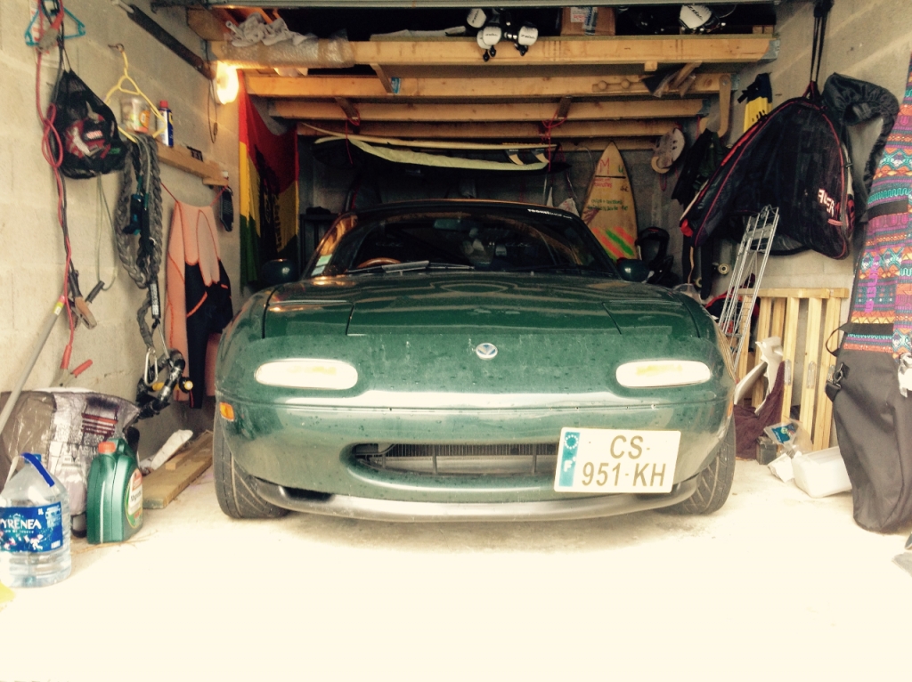

Quelques photos de la belle. La carto est pas mal pour l'instant même si un peu riche pour rester safe, et ça tire pas mal :woo:
Le moteur monte en température trop vite à mon goût, j'attends les vacances pour revoir la durit qui va du radiateur à la pompe à eau. Elle à été modifiée pendant l'installation du turbo, et doit causer une restriction de débit.
Puis à la rentrée, je vais surement faire refaire l'échappement à partir de la downpipe pour éliminer les contres pressions et laisser le turbo charger un peu plus vite :faim:
Après tout ça, passage au banc pour réglages finaux puis vente :)
Message Publié : Mer 29 Juil 2015, 09:02
Message(s) : 7690
elle est bien sympa :bien:
EDIT: bien canaliser l'air au radia (panneau inf et sup + mousse sur les côtés du radia) devrait aider pour ta thermique ;)
