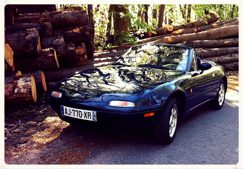

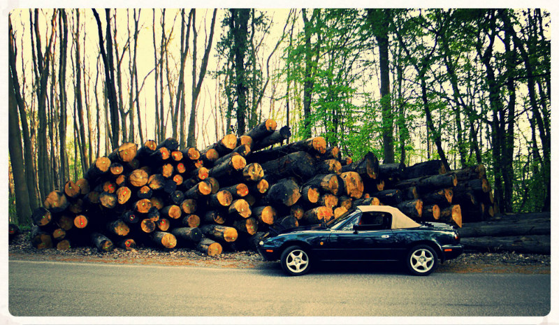

bonjour , ja imoi aussi une na jazz festival de 97 ImageImageImage quelques petits soucis avec l embrayage qui patine un peu parfois malgré qu il soit neuf sinon , que du bonheur !

Superbe Pierre, elles sont belles ces Jazz :)
