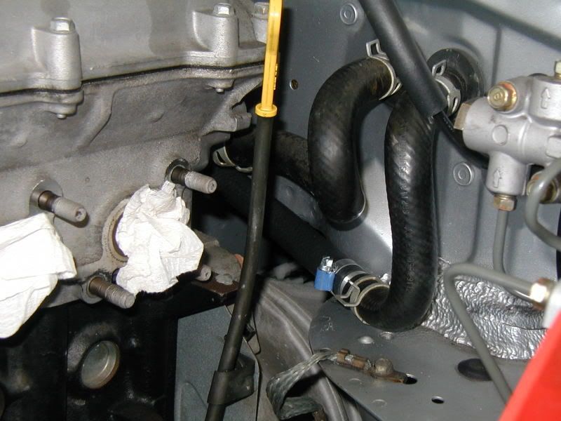

le tuyau bleu n'a rien à faire là ...
mais je me poserai la question suivante : pourquoi avoir retiré le chauffage? fuite d'eau dans l'habitacle?
Edit : les durites sont toutes bleues :D

Tu as raison pour la maîtresse mécanique. .. par contre il faut qu on fasse attention aux AMANTS.
Hier j ai eu le tort de faire essayer la bête à ma femme et elle adore.. voilà l erreur (sourires)
Merci pour l info,
Par contre si tu as un lien pour acheter les durite je suis preneur.
Je ne sais pas où regarder, je suis tout nouveau,
Merci d avance

hélas, ce n'est pas mon moteur :non:
c'est une photo trouvée sur le net pour te montrer comment se mettent les durits ;)

Visite les sites que je t'ai communiqué pour les durites ;)
Bon ... prends le numéro Bypass Hose, Silicone, 1 et 2 dans ton cas. Et prends aussi les colliers.
http://www.mx5parts.co.uk/hoses-c-376_286_93_95.html

merci pour le lien
alors si j ai bien compris, je prend ca:
http://www.mx5parts.co.uk/bypass-hose-s ... p-564.html
http://www.mx5parts.co.uk/hose-clip-byp ... -2009.html
et j en prend 4
désolé, mais je ne suis pas meccano et mon anglais mécanique est tres mauvais

de quel tuyau bleu tu parles en disant qu il n a rien a faire la ?
merci pour la photo moteur meme si ce ne st pas l tienne
merci encore pour ton aide

voilà une autre, pas facile à trouver :tantpis:

Un schéma de la circulation des flux.

pour le kit durite silicone:
viewtopic.php?f=113&t=23938
