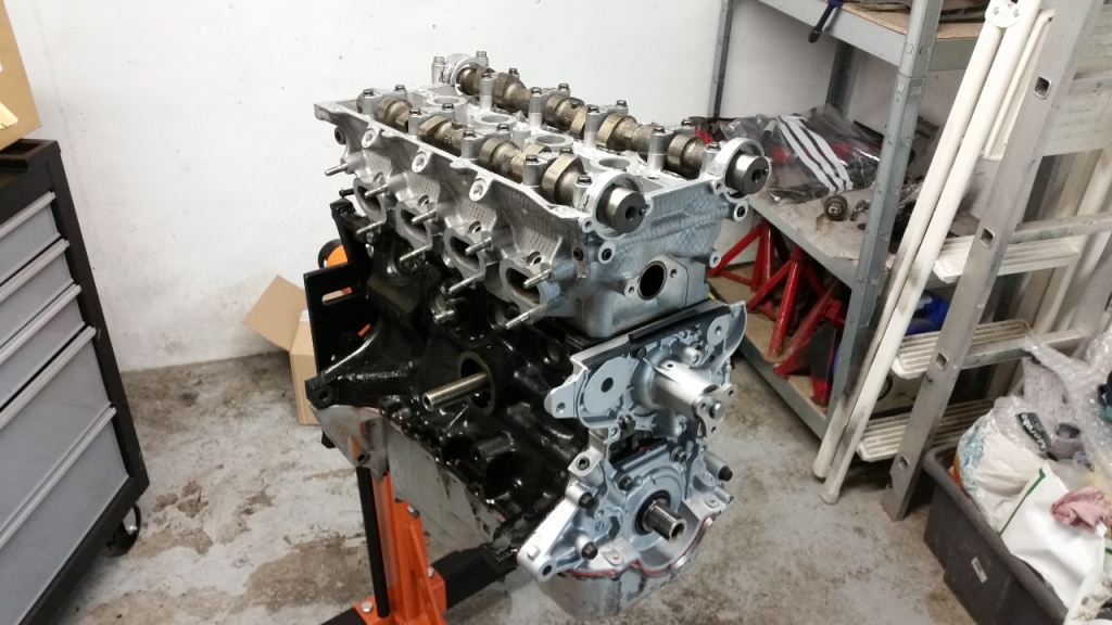

Nettoyage, inspection, rectification bloc et culasse, bref ça m'a pris énormément de temps mais après envoi chez un spécialiste la culasse, le bloc et le vilo sont bons. Le bloc a été réalésé en 84,5mm ce qui donne une cylindrée de 1905cc si je me rappelle bien.

Pistons forgés Wiseco 84,50mm, bielles forgées en H, visserie ARP, joint de culasse OEM

On remonte tous les accessoires, le turbo T28 de s14 qui se porte encore bien sur un collector bien costaud. J'ai installé le reroute coolant qui supprime le passage de liquide de refroidissement devant le bloc. Au lieu de ça le liquide sort derrière et remontera par le côté droit pour aller dans le radiateur. ça équilibre les températures de fonctionnement le long du bloc et refroidit mieux.

Aujourd'hui j'en suis là: j'ai plus qu'à connecter la boîte 6 et remettre le tout dans la titine. Je suis content j'ai pu bien avancer ces derniers jours :)
