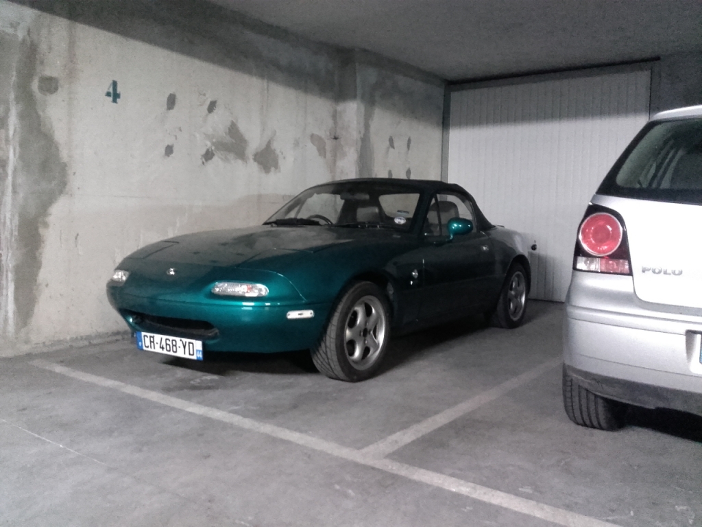

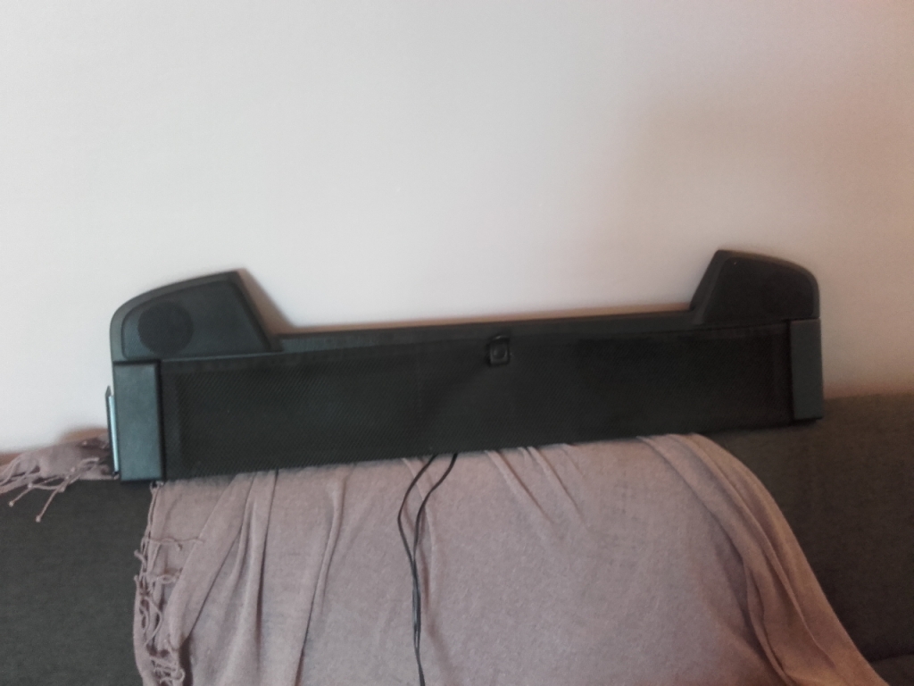

Confort, quand tu nous tiens!
Sinon, je vais rehausser la caisse, la voiture frotte à chaque fois que je sors ou rentre dans le parking. C'est une suspension réglable BC Racing. C'est compliqué?

Salut Léandre
:bien: le coupe vent
pour tes suspensions, normalement, tu as deux clefs spéciales pour faire ton réglage de hauteur
lève la voiture pour le faire, plus facile tes ressorts seront moins en pression
tu desserres le contre-écrou, tu laisses l'écrou en contact du ressort à sa position
tu comptes combien tu fais de tours avec le contre écrou
tu descends l'écrou en contact avec le ressort pour qu'il vienne en contact avec le contre-écrou
tu bloques
tu refais la même manip sur les 3 autres suspensions en faisant le même nombre de tours que comptés sur le premier
ai-je été assez clair :?

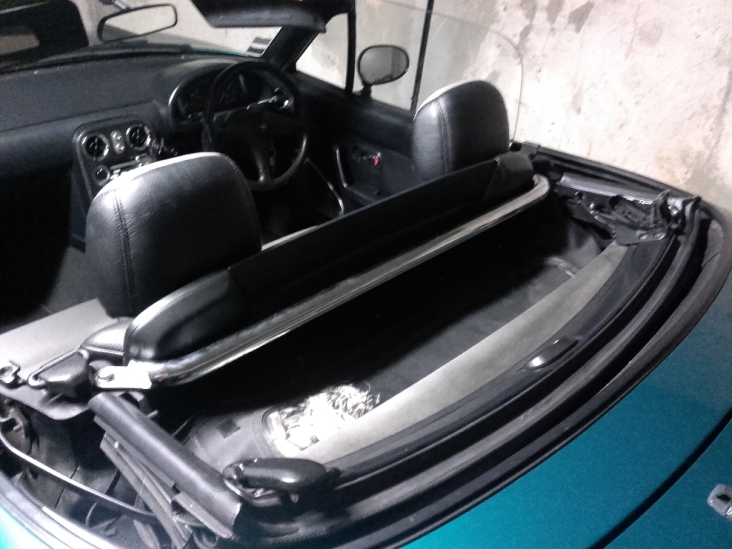

Ca y est, la caisse est à la bonne hauteur (+4 cm) 62 cm du rebord d'aile au sol. Alors c'est tout comme a dit nb16, mais à l'envers!
Le coupe vent avec hp integrés de nbfl ce monté à la perfection sur une NA. J'avais un peu peur de devoir supprimer la BAR chrome de la Berkeley, mais même pas. Ça rentre impecc'!
