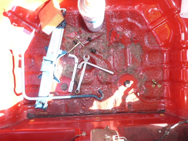

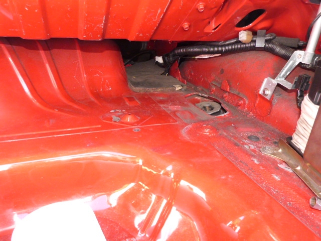

Très rassurant l'état du coffre ! :o Beaucoup de poussière, mais pas plus.

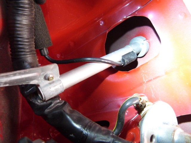

Vous savez comment on démonte le pied d'antenne ?

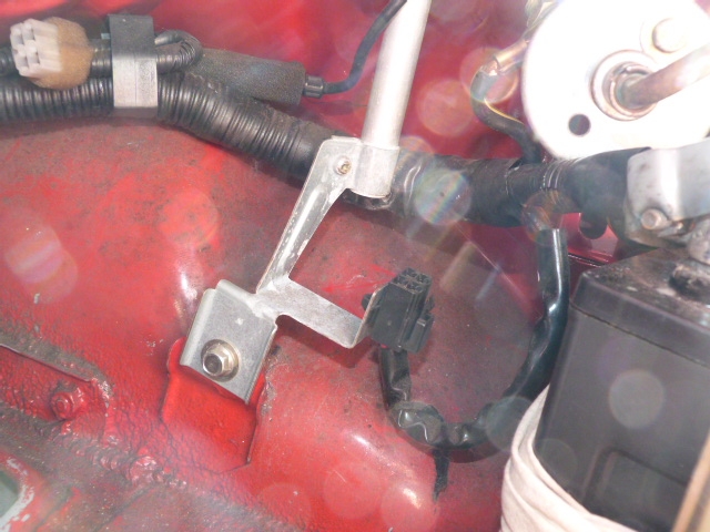

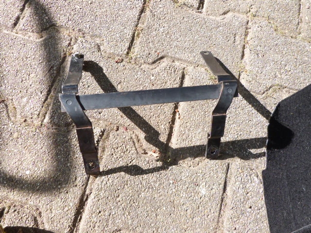

Et ça, c'est quoi ? Trouvé dans le logement derrière la galette de secours.
Et cette prise sous l'antenne ? C'est un précablage pour une antenne électrique ?
Message Publié : Dim 24 Juin 2018, 20:33
Message(s) : 3646
Oui precablage pour une antenne électrique

Message(s) : 7673
le "ça c'est quoi" c'est le support de plaque AV qui se fixe par 2 vis dans l'entrée du parechov AV.

Tu trouveras pas mal de connecteurs libres sur le faisceau. Pratique pour installer les options...
D'accord, ça doit être un en rab' parce que ma plaque est bien sur son support.
Message Publié : Lun 25 Juin 2018, 07:12
Inscription : Mar 24 Mars 2015, 16:58
Message(s) : 122
Ok, mais je n'ai pas l'intention de mettre trop d'options. Pour l'instant, je la laisse stock.

Message(s) : 1158
Celui qui est dans le coffre est l'officiel Mazda.
Tu as sans doute un autre type de support, directement vissé sur le PC?

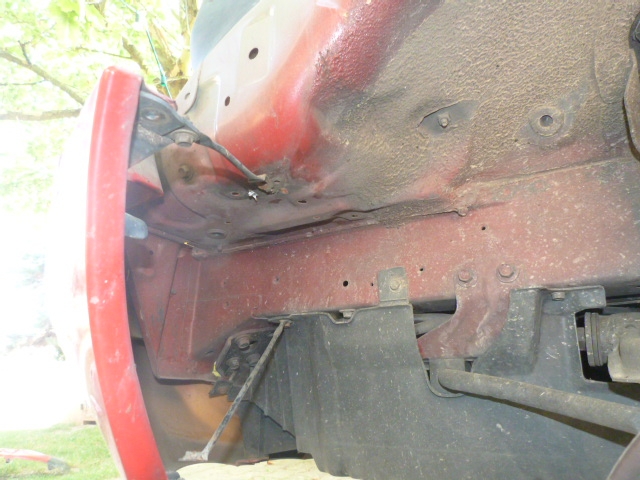

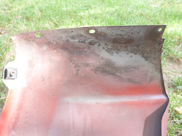

Ça commence à partir en cacahuète... :ricane:

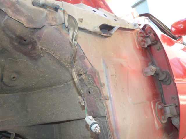

Toujours dans le but de diagnostiquer des travaux de carrosserie :
Bilan : ultra propre :o Quelques bulles de rouille en bas des ailes, mais c'est étonnamment sain !!!
