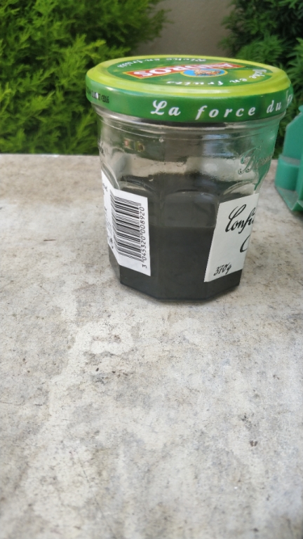

Petit point entretien global : J'ai remplacé la sonde de déclenchement du ventilateur. J'attends un cric hydraulique pour pouvoir faire la vidange de la boîte et du pont ainsi que pour remplacer le filtre à essence. En attendant j'ai fait la vidange de boîte et j'ai installé un kit renforcé de chez moss pour la réfection du levier de vitesses.
J'ai l'impression que le petit joint du levier de vitesse était déjà un renforcé. En tous cas il y avait encore toute l'huile dans le puits de boîte :
