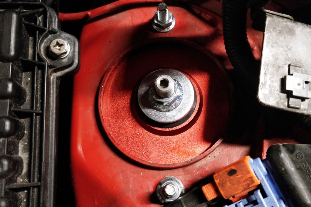

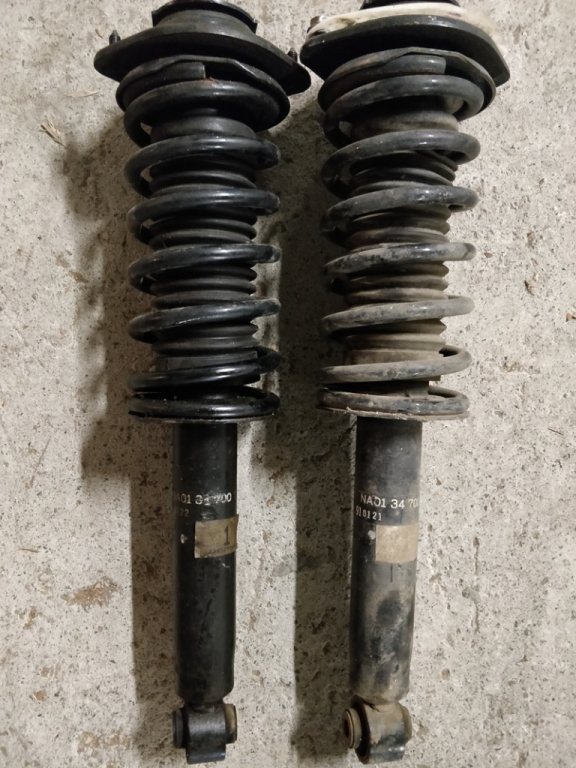

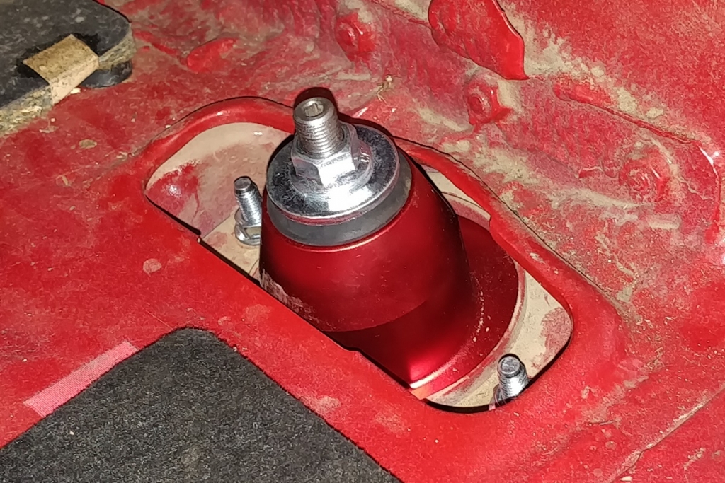

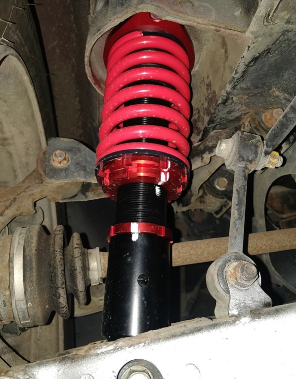

Retour sur la pose des combinés ressorts/amortisseurs Meister R "Sportive" sur ma Miata NA.
L'amortisseur d'origine avant gauche (à gauche sur la photo : 91 01 22) avait une fuite (30 ans d'âge et 32 kmiles/51,5 km) :
1ere solution, la moins onéreuse, changer cette pièce.
2ème solution, changer les 4 ressorts/amortisseurs pour plus d'homogénéité, en conservant la référence d'origine (NA 01 34 700), assez onéreux.
J'ai donc choisis d'installer des adaptables, des Meister R "Sportive", moins cher que les pièces d'origine.
C'est le Garage Varinot (Péronnas 01), conseillé par le forum, qui a fait l'opération, avec une nouvelle géométrie :
Vue combiné Meister R "Sportive" avant gauche baie moteur
Vue combiné Meister R "Sportive" avant gauche sous la voiture
Vue combiné Meister R "Sportive" arrière droit coffre (la mise en place de la roue de secours n'est pas gênée par la tête du combiné qui dépasse)
Vue combiné Meister R "Sportive" arrière gauche sous la voiture

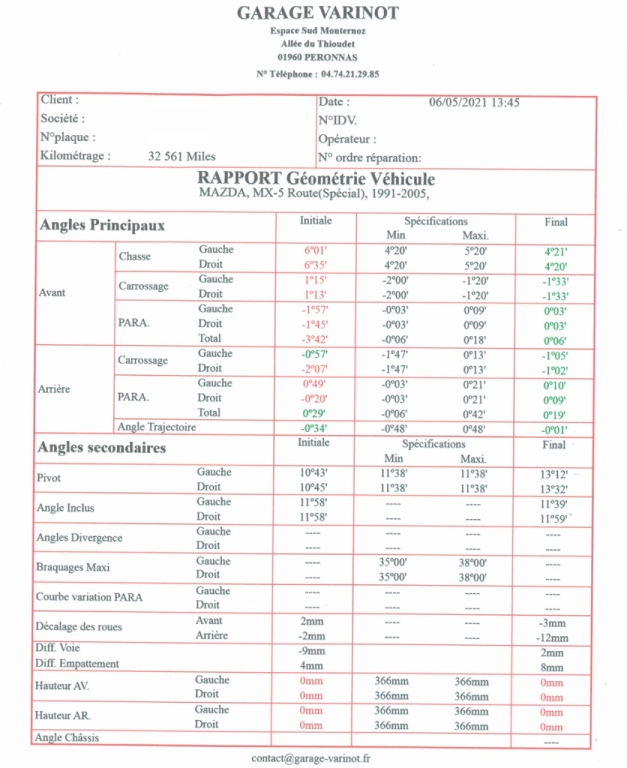

Relevé de géométrie (ma Miata en avait bien besoin), conseillé par Mr Varinot, issu des géométries testées par lui et venant des USA par des spécialistes Miata/MX-5 : c'est une géo route.
Verdict : ne destinant pas ma Miata à la piste, avec un usage uniquement balade et route, je suis très satisfait du résultat obtenu. Le rendu est conforme à l'origine, tout en étant légèrement plus ferme. Le confort est conservé, avec un comportement rigoureux.

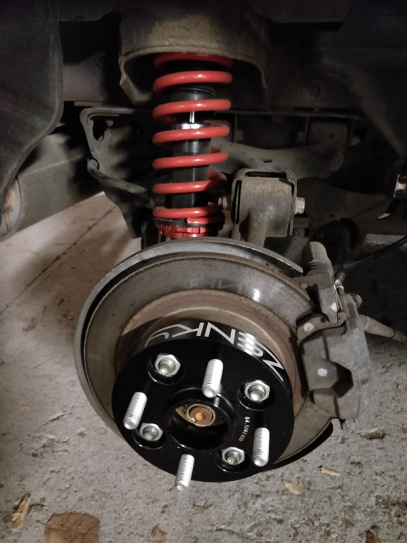

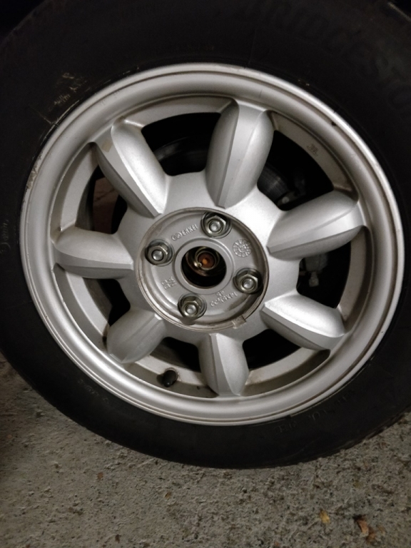

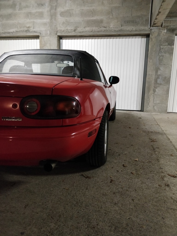

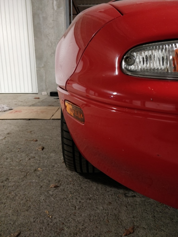

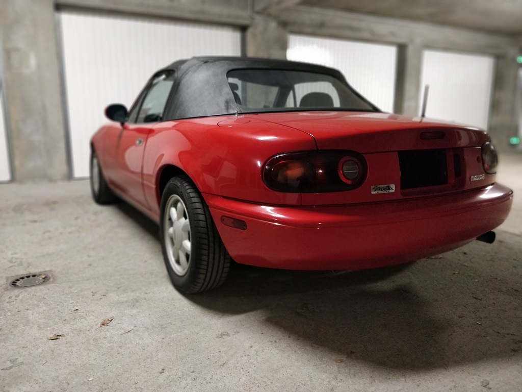

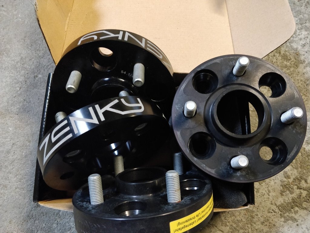

Retour sur la pose des élargisseurs de voies de 25 mm compatibles avec les jantes d'origine.
2 Zenky et 2 H&R
C'est nickel, le look de l'auto me convient bien, l'auto est mieux assise au sol. en terme de conduite, rien ne change si ce n'est que le toucher de route parait plus posé. Seuls les gros dos d'âne (non conformes à la réglementation) doivent retenir l'attention car le flanc du pneu a tendance à toucher l'intérieur de l'aile. Mais rien de grave.
Quelques photos :
Montage, 25 mm c'est conséquent
Impecc' sur la jante d'origine
Avant
Après
C'est surtout à l'arrière que c'est flagrant
Vues de 3/4 AV et AR
