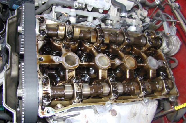

Bon ben vais voir pour faire une vidange cette semaine car la ce sera plus possible ce soir ni demain.
Pour le reste aujourd'hui j'ai regardé et j'ai une poulie a long nez, et 8 trous, je suis deja soulagé pour ca.
Mais bon j'ai fait tourné le moteur a la main sans le cache et tout les poussoirs ont l'air de tourner sans soucis, ils bougent tous comme il le faut.
Alors j'ai fait une video car je trouve ca bizard, maintenant peut etre pas mais les injecteurs je les bougent comme je veux et un truc de l'admission aussi. Ensuite vous pourez peut etre me dire si y manque des truc ou autres dans la baie a part le bcal de lave glace qu'il me manque lol.
http://www.dailymotion.com/video/xb83e4_mov03027_auto
Sinon j'ai fait des photos du moteur une fois que j'ai enlevées le cache.
On a enlevé les bougies, elles sont degeulasse. Et le soucis c'est que les deux premieres etaient remplies d'huile.
Quand je dis les deux premieres c'est les deux qui sont vers les phares. Donc pas vers le coffre je sait pas si vous voyez ce que je veux dire.
Ensuite be j'ai changé les bougie et elle ne broute plus, mais bon elle fait toujours le bruit.
Voila je ne sait pas quoi faire d'autre.

Le bruit est très présent, tu as un historique des entretients fais?
Tu as pu voir d'où venais le bruit?
essaye de voir avec un "pro de la mx-5" sur le forum. je ne veus pas m'avancer mais, je pense qu'il y a un un probleme mécanique... :sic:

On dirait les poussoirs au début, la mienne me fait ça rarement, et ce pendant 2sec (quand elle manque d'huile ou qu'elle a grand besoin d'une vidange).
Mais au fur et à mesure ça parait plus violent comme bruit.... comme un bruit de vilo quoi :sic:

Ça fait le bruit d'un coussinet HS.
+ 100 coussinets ou bielle ... je serais toi j'insisterais pas déjà !!!
Je sortirais le carter d'huile, chercherais les côtes std et réparation des coussinets et des paliers de vilo et je les contrôlerais avec un pied à coulisse numérique à 3 digits pour la plus grande précision ...
Pas contre si c'est ça, voit avec ton vendeur vu que tu vient de l'acheter car on as ça en général à cause d'un défaut de lubrification ... et ça va coûter quelques sous la !!!

Merci a tous, oui le vendeur m'avais dit que lui il avait ete chez un mecano qui lui avait dit que c'etait les coussinet, mais comme le gars parle neerlandais il m'avais dit KRUKLASS que je n'ai jamais su traduire lol.C'est maintenant que je vois de quoi il parlait.
Donc je pense que je vais devoir changer les coussinet, si pas carrement changer le moteur car la il me faut ue voiture pour rouler tout les jours.
Sinon quand je demarre elle est toujours a 2 kg de pression et des que je roule des 2000tr/min je suis a 4kg. C'est normal?
L'huile est au max.
Encore un tres grand merci a vous, j'espere que je vais la reparer assez vite pour pouvoir vous la montrée.

superkaribou a écrit :
J'osias pas me prononcer mais je pense aussi aux coussinets. A ta place j'essayerais de ne plus me servir de la voiture et de déposer le carter inf. :sic:
