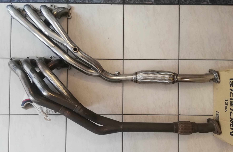

Hop, le collecteur rallongé (celui du haut) pour, si tout va bien, fonctionner avec un Cata de 370mm :
Vraiment rapide Fukuro, il a reçu le collecteur hier ...

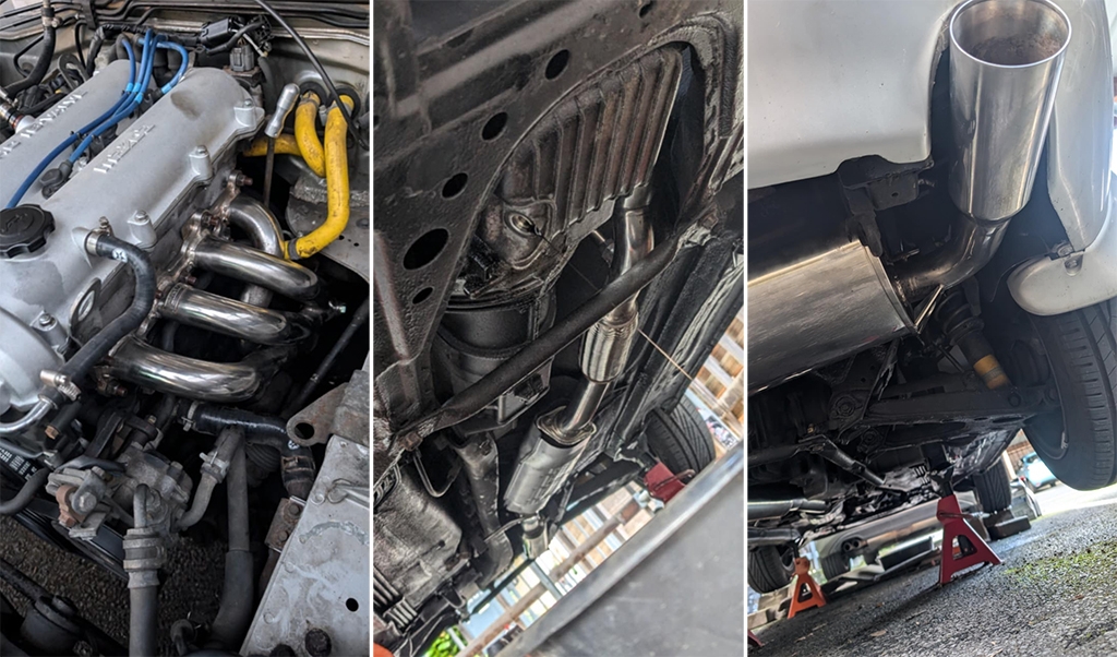

Suite et fin (j'espère) de mes histoires avec le collecteur ! Je me suis enfin sorti les doigts du ... motivé ...
Au final, j'ai aussi posé un silencieux racing beat et j'ai du passer à un catalyseur un peu plus court.
taaadddaaaaahhh :
- Ma NA8 Shitbox

Ben voilà :)
ça chante bien ?

Ben j'avais fait une vidéo, mais euh ... La voiture n'avait pas roulé depuis un moment et les poussoirs se sont désamorcé. Du coup on entend que tic tic tic tic tic sur la vidéo :aie:
Bref, j'ai roulé un peu today. Au ralenti je vois pas trop de changement, p'tete un peu plus rauque quand même, mais j'ai pas l'impression que ça soit énorme. En revanche le son est bien différent en accélération sans pour autant être insupportable. J'ai aussi l'impression d'avoir un peu plus de couple, mais ce n'est peut être qu'une impression ?
En tout cas je ne veux pas forcément plus fort comme sonorité, mais je vais tenter un jour de remettre l'admi Jackson Racing pour voir ce que ça change ou pas :cyp:

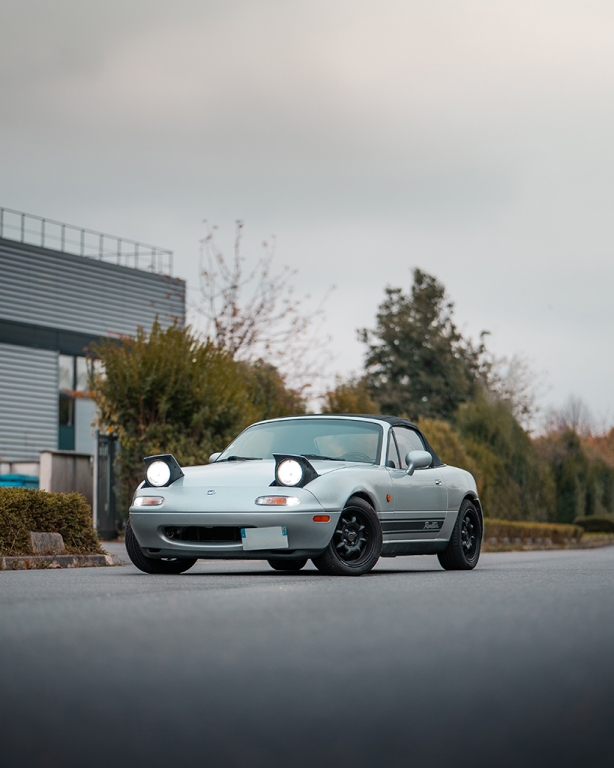

Petite balade du jour, voiture grise, temps gris ...
- Ma NA8 Shitbox
