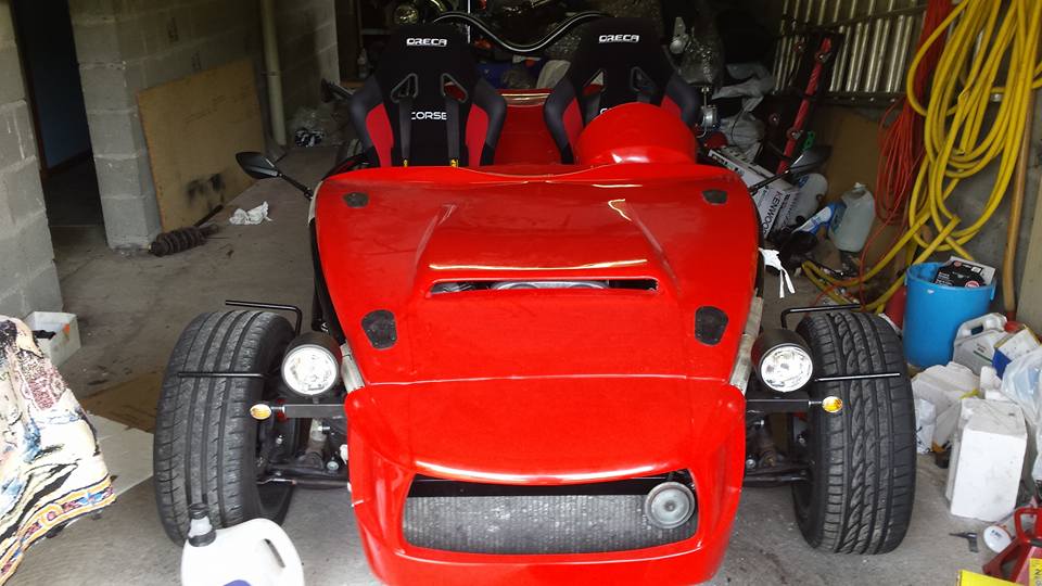

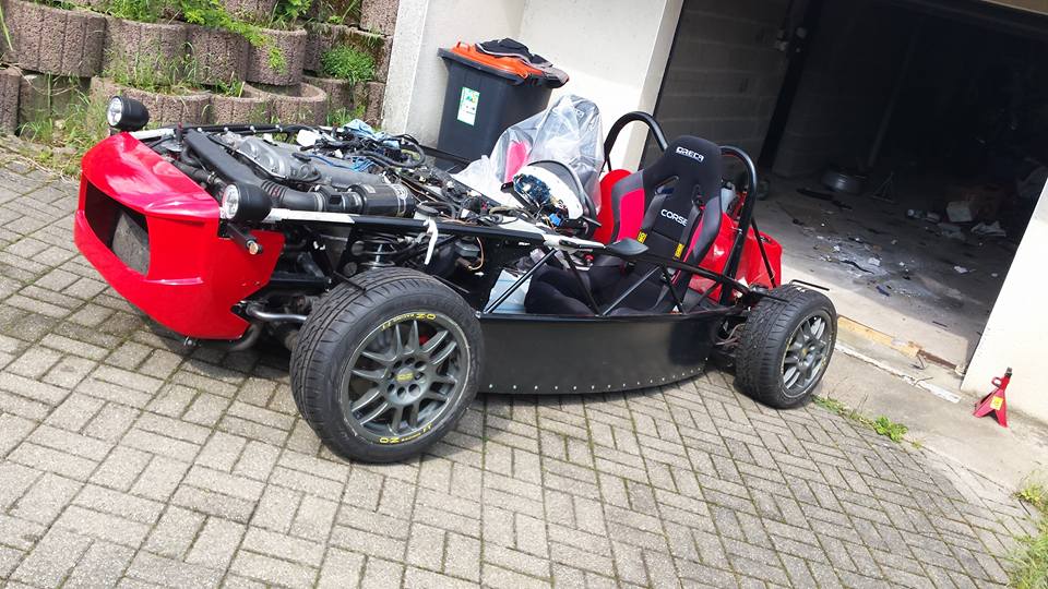

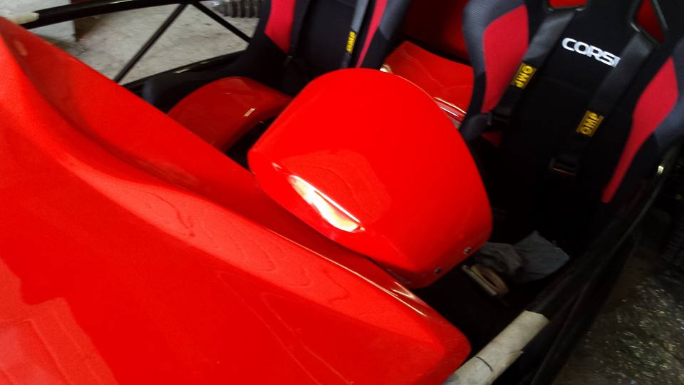

reste plus que a recevoir les amortisseur et monté les ailes est faire le para et aprés autre point trouver une façon pour ramener la voiture sur circuit^^ on arrive a la fin sa devient bon

là effectivement cela sent la fin :faim: ...... belle peinture! ;)

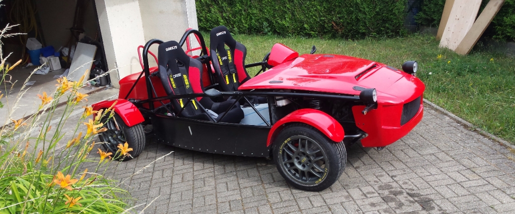

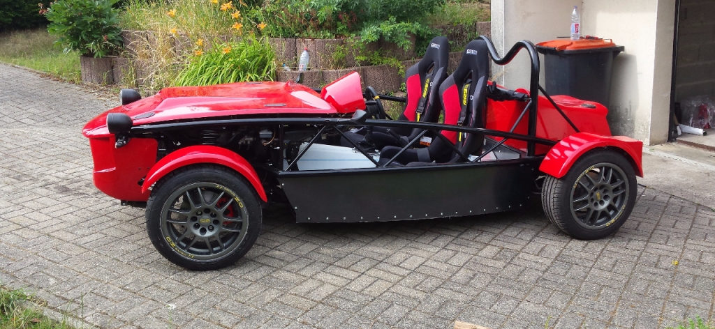

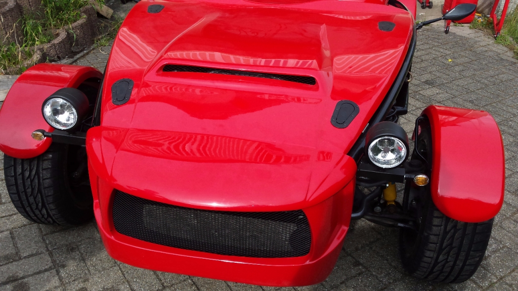

Voila sa se finalise
Message Publié : Sam 27 Juin 2015, 09:53
Message(s) : 5980
Putain ca commence a ressembler a qqchose. Alors donc, tu vas faire du circuit avec (de toutes facons pas le choix je pense :) ) et niveau immat' c'est par contre mort evidemment. Au final combien te sera revenue ton auto ?
Message Publié : Sam 27 Juin 2015, 10:08
Inscription : Mer 24 Juil 2013, 12:43
Message(s) : 181
j'ai arreter de calculer au bout d'un certain montant XD
Mais ces 1000 euro d'accesoire en plus qu'on a besoin en temps normal a l'achat du kit on en est légèrement beaucoup plus quand on est dans le premier optique de la faire homologuer
entre Exocet03 et moi j'ai eu beaucoup plus de frais que lui par exemple^^
Message Publié : Sam 27 Juin 2015, 10:49
Message(s) : 5980
Oui car tu prevoyais de l'homologuer au depart. Et qu'est devenu le vendeur/importateur ? car a priori au depart il etait sur de son coup.... donc quid d'une futur homologation ?
