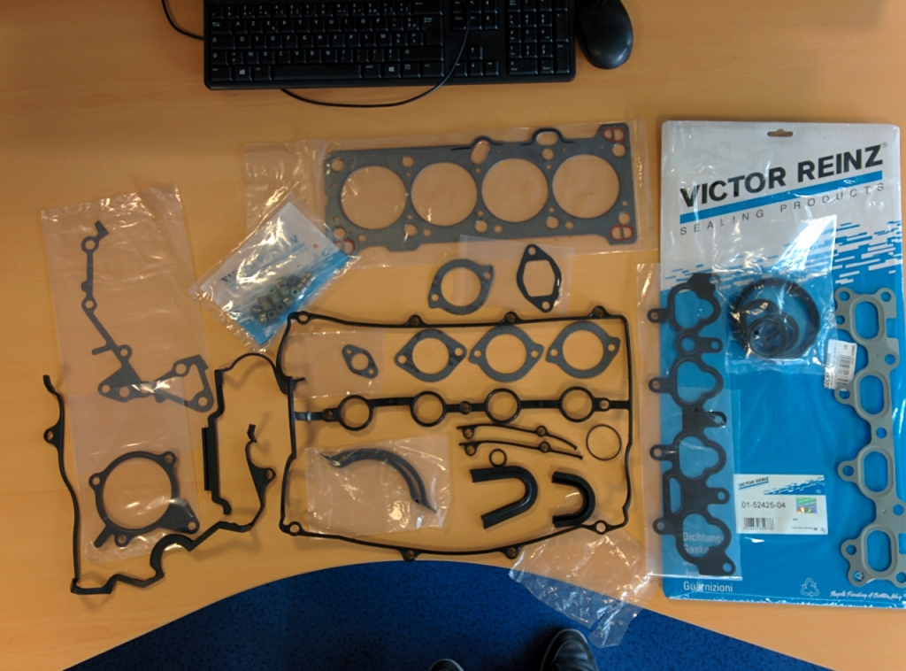

Et voilà pour les intéressés le contenu de la pochette de chez Oscaro dont voici le lien
https://www.oscaro.com/pochette-complete-reinz-01-52425-04-1404839-560-p
La description du contenu étant nulle sur le site, voici tous les joints en photo.
Certains seront a vendre puisque déjà changé il y a a peine 2 mois

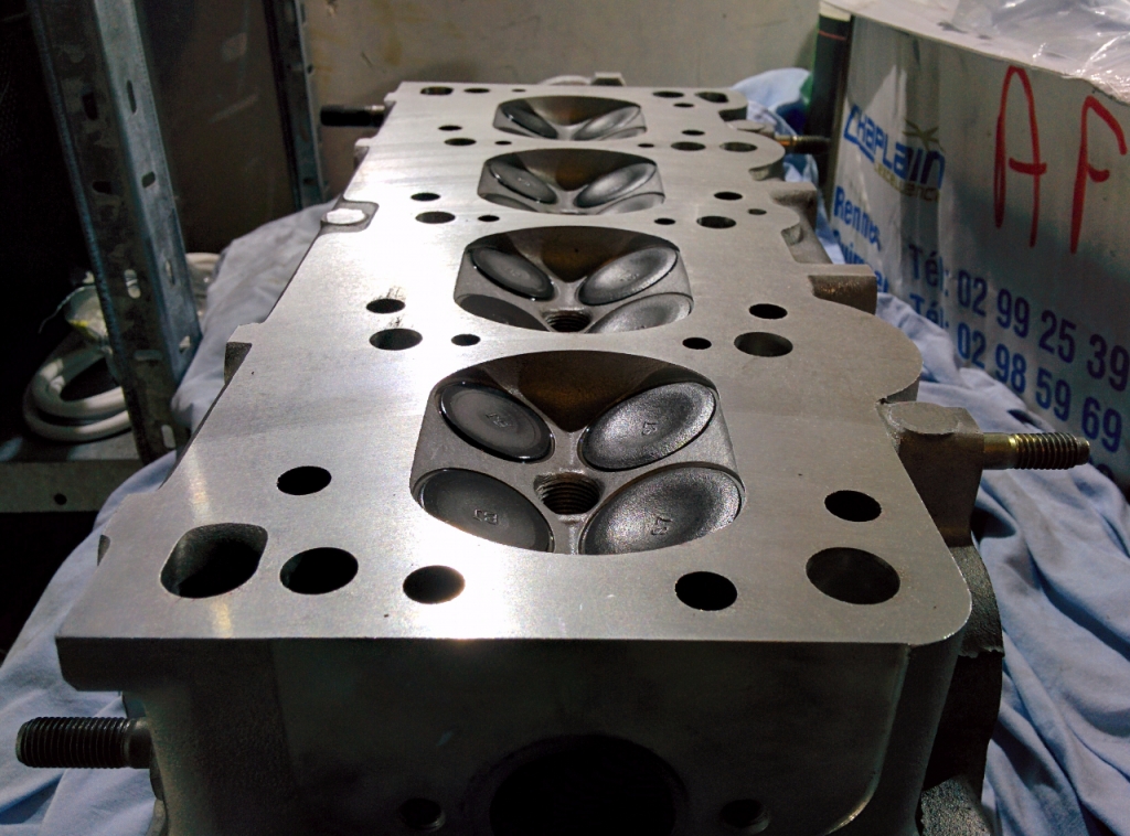

Demain, c'est HCR !!
Message Publié : Ven 20 Mai 2016, 13:58
Message(s) : 14311
tu as sablé ta culasse?
elle a l'air ultra propre :o

belle la culasse!! y'a plus beaucoup de gras la :aie:
Message Publié : Ven 20 Mai 2016, 14:56
Message(s) : 3644
faut vernir cela tienne
Message Publié : Ven 20 Mai 2016, 16:25
Message(s) : 2689
Localisation : Bergerac
C'est juste nettoyé là non? Déjà sortie de machine à laver ça fait neuf.
Rectif à la meule? de combien T'as fait rectifier les sièges non ?
Jolie en tous cas :bien:

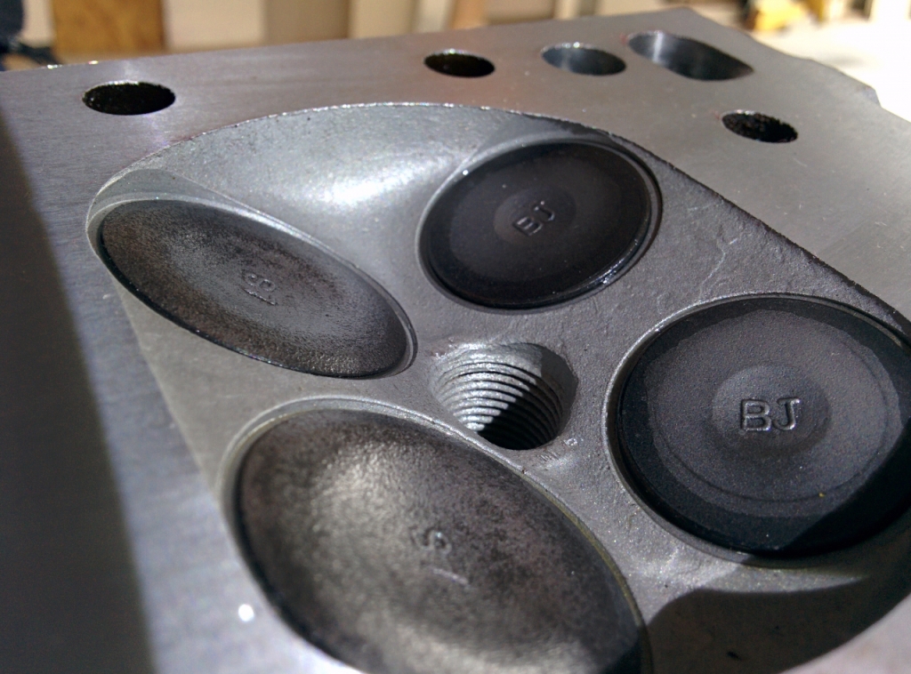

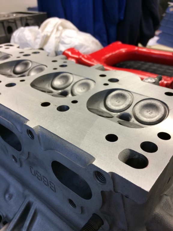

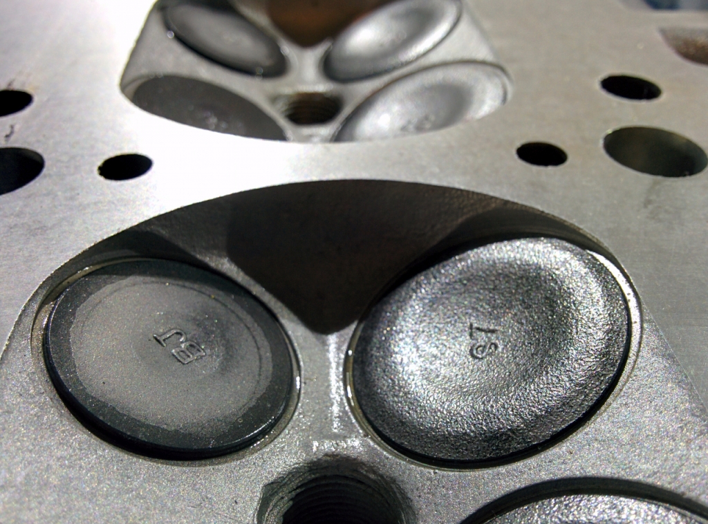

Merci!! Voici quelques photos de plus.
La culasse a été decalaminé (idem que le sablage mais avec des microbilles)
Un rodage de soupapes a été fait dessus
Pour la rectification, j'ai demandé-1,1mm et le gars m'a dit avoir fait 1,06. Je trouve ça parfait.
Après mesure de mes volumes, je tombe sur 34-34-34 et entre 33,5 et 34 proche de 34.
Demain on monte tout ça et après :love2:
