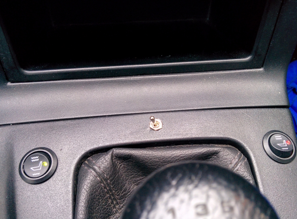

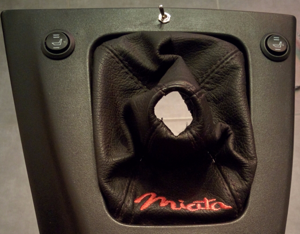

Quelques petits news depuis le temps, une bonne restauration du volant ça fait du bien :love:
https://www.mx5france.com/forum/viewtopic.php?f=124&t=32607&p=15999704#p15999704
Et puis sinon, et bien installation d'un kit Siège chauffant (il est gentil papa Noel) C'est vraiment super agréable surtout par ces temps froid et humide !! (installation sur relais pour être en + après contact) avec recâblage de l'autoradio pour retirer le bricolage de l'ancien proprio et ainsi le câbler aussi en + après contact

Pour les sièges, il s'agit du kit ilmotorsport
http://www.ilmotorsport.de/shop/article_detail.php5?aid=3990&oid=1&depth=0&page=5&count=62&PHPSESSID=c2f2d80b39a0f64695bb7c7915b491bf
Je n'ai pas fait de tuto, je me suis basé sur une vidéo simple de youtube mais franchement c'est simple surtout quand on a le siège démonté sur une table ou un établi et pour le câblage rien de bien compliqué, j'ai pris la puissance sur la batterie et j'ai installé un relais en + APC pour éviter de vider sa batterie en cas d'oubli.
