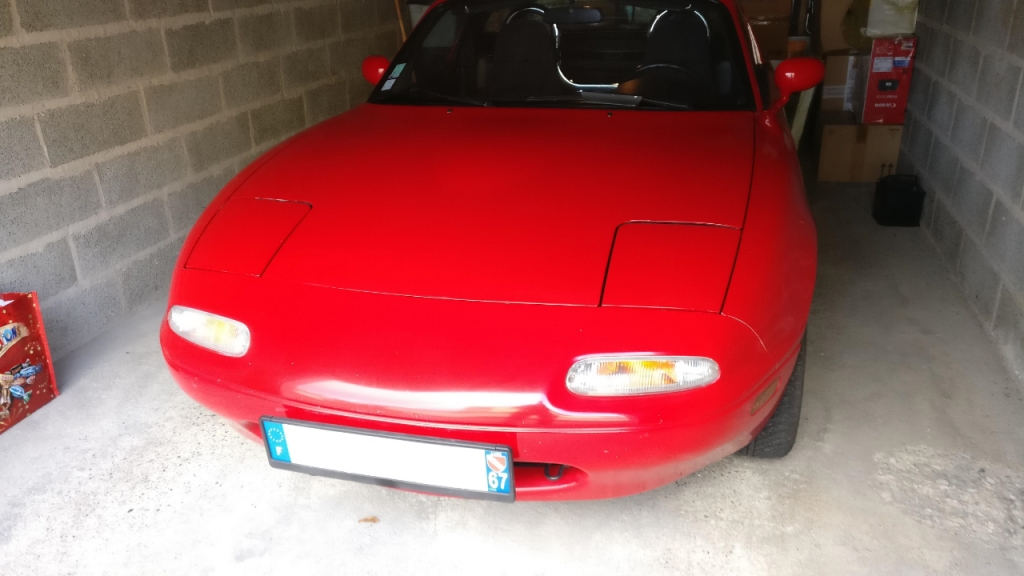

ça y est j'ai récupéré ma mimix du garage pour le montage de mes combinés filetés MeisterR Zeta CRD :bien:
Première surprise en la voyant sur le parking, elle est a peine plus haute qu'avec mes anciens ressorts-courts-tapeculsamère. Un chouilla plus m'aurais pas dérangé même, mais au moins elle garde un look posée et c'est tant mieux, mais à ce moment j'avais peur que cela soit trop bas et que cela ai un impact sur le confort... Mais on en reparle plus bas :bave:
Deuxième surprise : Le prix, je m'attendais à allonger 500-600€ et finalement pour :
- Remplacement 4 amortisseurs.
- Remplacement des rotules.
- Remplacement des biellettes de barre stabilisatrice.
Pour les 3 points ci-dessus 4h30 de MO
Il s'est bien appliqué pour me loger les molettes de réglage dans le coffre, il m'a fait un petite découpe dans la tôle côté réservoir pour que cela se loge bien et me l'a accroché au faisceau du côté roue de secours. ;)
- Géométrie complète avec mes valeurs (le carrossage arrière il n'ont pas réussi car grippé) Mais selon le mécano il est très bon, un peu en mode gordini mais c'est bien :bien:
Pour la géométrie encore 1h de MO
Et j'ai payé 360€ :bien:
Troisième surprise : Le comportement routier.
Mon Dieu !! Que c'est confortable !! :woo:
Réglage au 4 coins au plus souple et avec la hauteur d'origine c'est le pied.
Les défauts de la route sont gommés comme jamais je ne m'attendais pas à ce point là avec une voiture posé de la sorte :bien:
Et finalement les rotules IL Motorsport qui étais super dures à la base vont très bien.
Déjà à l'époque je trouvais la direction super précise, mais maintenant, c'est encore mieux !! un couteau suisse c'est le pied :bave:
Je suis ravi merci encore à tous pour vos conseils, je vous poste demain un photo de la voiture avant / après pour la différence de hauteur de caisse ;)
