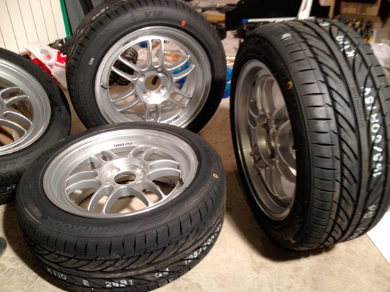

superbes les jantes :love: :love: :love:
C'est celle d'allo pneus à 69,99 ? ...repassées à 99,99 depuis :aie:

euh non pas vraiment !

En tout cas, ce sont des plumes même avec les pneus :o 8-)

Oups , j'ai confondu Kosei et Enkei :aie: :aie: :aie:
http://www.allopneus.com/jantes/produit ... zda-mx5/7/

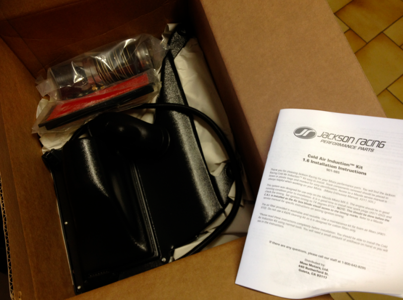

Et une belle admission ;)
Merci Mx5 Légend :beer: 8-)

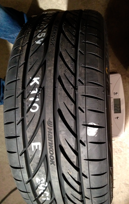

As tu leur poids avec le pneu?

Environ 12.2kg de plumes :jap:

Bien vu ;) par contre je ne sais pas si ma balance est exacte ....
tu peux prendre quelques photos du montage......ca m'aiderai :bave:
le kit vendu chez mx5 legend est-il le meme que celui de il motors....,je pose la question car sur la photo,j'ai l'impression qu'il manque une ou deux fixations. :?:

D acc
Je te répondrai courant Mai sur cette partie ;)
Dans l'ouest (côtes bretonnes malheureusement), on appelle ça : être condamné au goudron et aux plumes !!!
Il va falloir trouver des pneus plus légers ou gonfler à l'azote

En fait je ne suis pas du tout sur de la qualité de cette balance électronique :aie:
Il faudra que je refasse un essai plus probant car il me semble que c'est plus léger que ça ;)

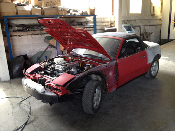

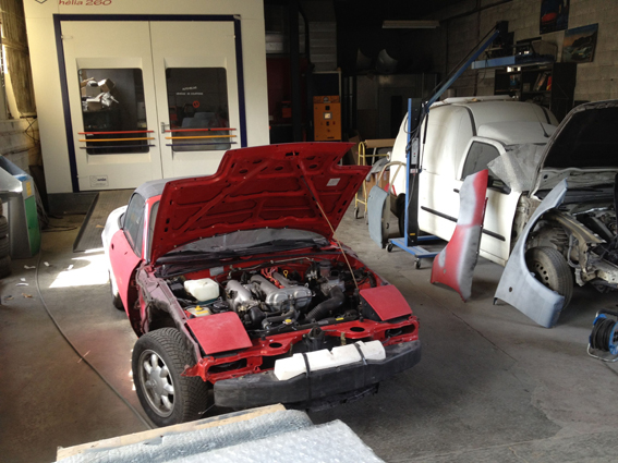

Tiens la news du Jour, deux photos prises à l'arrache chez le carrossier ou madame est en train de se refaire une beauté !!
J'essaierai la semaine prochaine de convenir avec le carrossier pour passer à chaque étape clé :D
Au fond sur la deuxième photo la cabine de peinture :faim:
