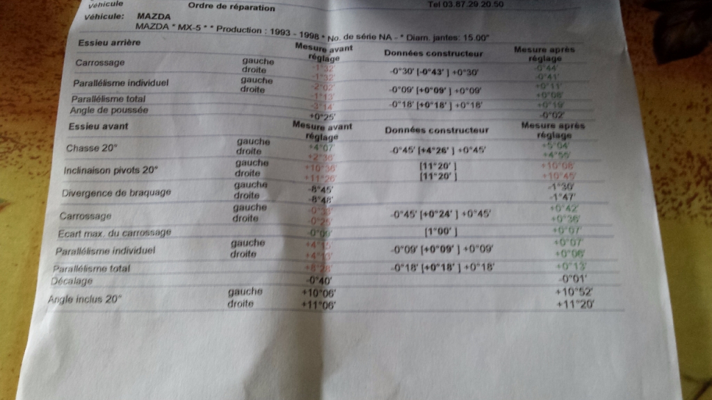

est un petit tour pour faire la géométrie

je vois mal ou il y a vraiment +0°40' de carrossage par coté à l'avant...en positif ! :etonne:

je sais pas mais je n'est pas reussi a mettre les valeur que je trouver sur le forum qui était plus agressif

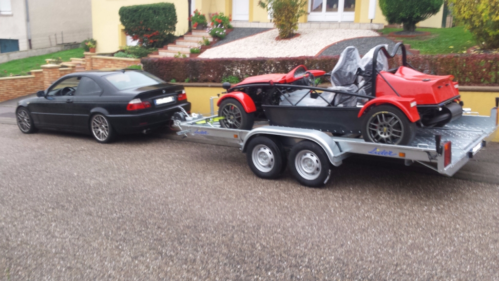

il me reste plus que a fixé un ou des anneaux de remorquage sur le véhicules je ne sais pas si pour le circuit il en demande un ou deux j'attand la réponse du circuit mais bon ^^ encore une chose a inventer une fixation XD

autant mettre les deux !
mais pour la géo, c'est vraiment pas top...

le soucis c'est que l'avant cest pâs terrible pourtrouver un endroit ou le placer
et pour la géo ne reussisant pas a placer les angle comme le forum j'ai mi a l'origine :/

pas besoin d'anneau, pour remorquer tu peux prendre directement sur l'arceau :tantpis:

du coup je vais me démerder pour en mettre un derrière ^^
