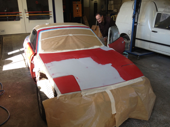

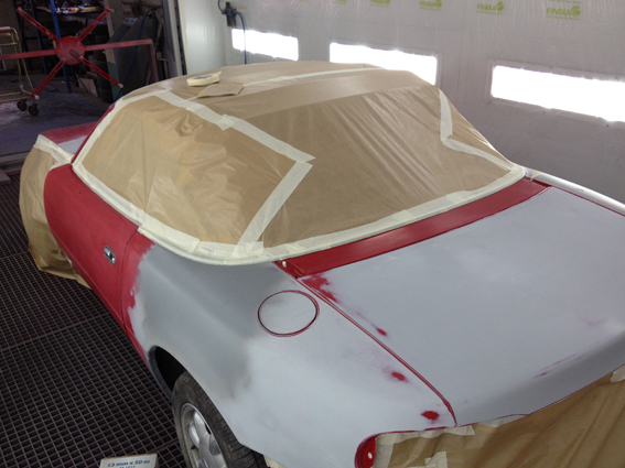

Quelques nouvelles de cette Rouge :D

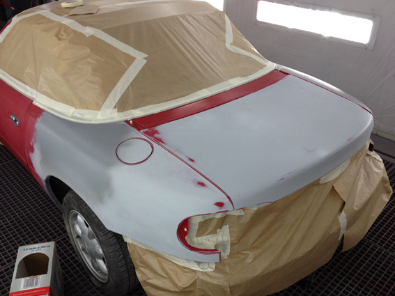

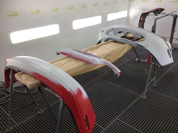

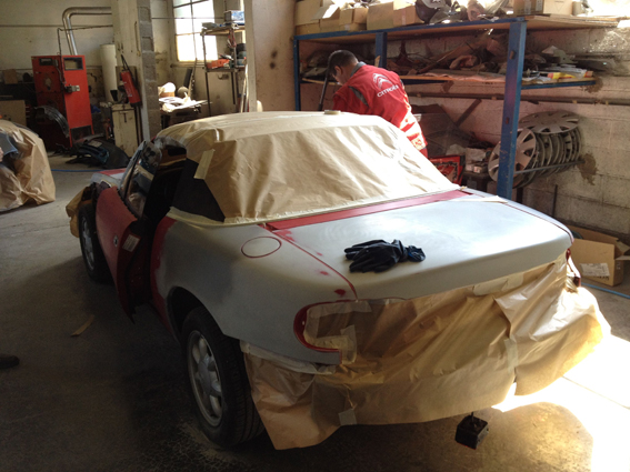

Bien, on arrive au stade ultime.. tous les éléments sont dans la cabine de peinture, la MX fait un dernier nettoyage, celle-ci se verra appliquer un voile léger d'apprêt et zou en cabine 8-)
Pour finir, les renforts chassis commencent à arriver :faim:

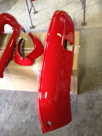

Bon passons au choses sérieuses :bave:
Allez les éléments principaux sont peints 8-)
Bientôt son tour.. demain matin :bave: :bave:

Non en fait c'est un brillant direct de grande qualité à ce qui parait 'tain ça claque en tout cas :love: cette peinture coûte un oeil par contre :sic:
Tout sera terminé demain soir .. après de nouveau du taf en perspective mais dan s3 jours pas avant car séchage impératif.

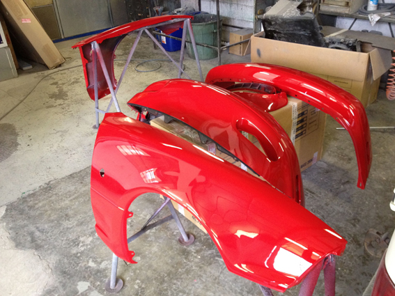

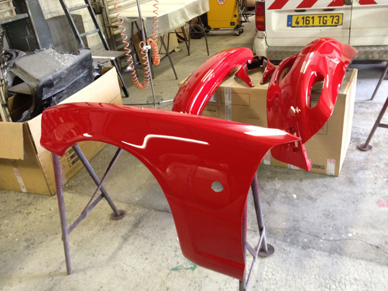

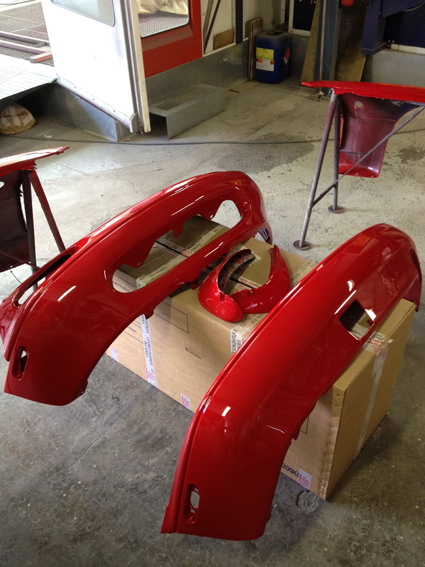

Bon à l'arrache, ce midi, j'ai vu la MX avec une belle robe rouge :D :bave: :love: :woo: 8-)
J'ai pas eu le temps de prendre une photo j'étais trop pressé .. rdv pro :tantpis:
Photos je l'espère en fin de journée livrée plutôt demain :ricane:
Remontage prévu à partir de mardi car on va laisser secher tous les éléments 72 H mini

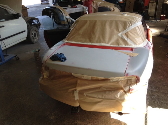

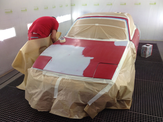

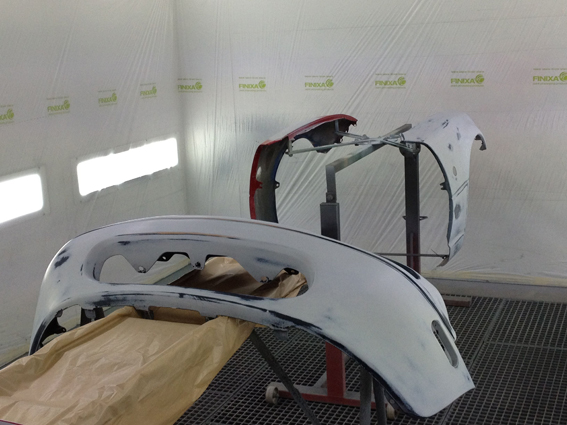

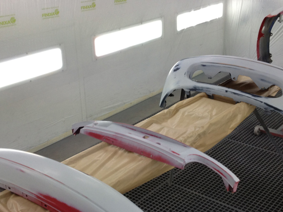

Le constat :
Mon budget étant limité, grâce à Greg le pote carrossier et Anto Miata, nous avons pu préparer cette belle MX pour que celle-ci parte presque prête à peindre, mais :
Il s'avère que notre apprêt utilisé n'était pas assez dynamique du coup pour le carrossier de métier du Garage ADAMO Citroën de La Rochette, il pense qu'il aurait pu faire encore mieux avec une peinture de cette qualité uniquement utilisé pour les voitures anciennes !
Si jamais dans l'année, il apparaît une quelconque anomalie, on reponcera très finement et rebelotte et ce sera totalement Perfect à ses yeux. Mais est très satisfait dans le principe.. c'est un perfectionniste dans l'âme ;)
La peinture est bien un brillant direct, donc pas de vernis par dessus malgré le fait qu'il aurait vraiment aimé faire un vernis sur cette voiture... plus de sous m'sieur :oops: :sic:
Donc, je vais pas me presser, je vais ramener les éléments un par un dans quelques jours pour que ceux-ci aient aussi le temps de sécher
3 couches fines sur cette Miata avec un espacement de 30 mn et séchage à 60° en cabine pour que la peinture s'étire comme il se doit. 72 H mini recommandé sans toucher, pas de pluie, rien de rien au frais pour qu'elle sèche en profondeur sur ce type de peinture.. Il va falloir que je sois très doux avec les éléments ..
Il a repeint une nouvelle fois les ailes car il n'était pas satisfait de son travail.
Il a refait les ailes arrière car il estimait que même si notre travail était conforme, ce ne l'était pas assez à ses yeux sans critiques, mais comme souvent l'oeil et la main d'un carrossier décide :arrow:
Voila un récap... ce n'est pas souvent que l'on peu montrer chaque étape de mise en peinture, j'espère que cela en aura éclairé plus d'un et je vous recommande particulièrement cette adresse. Ce sont vraiment des gens sérieux et arrangeant :jap:

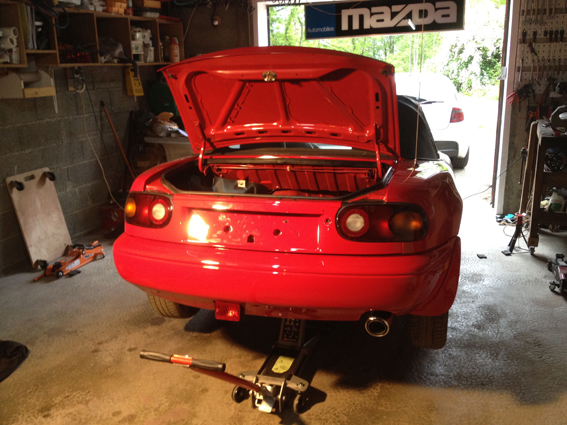

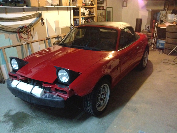

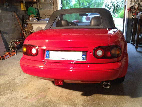

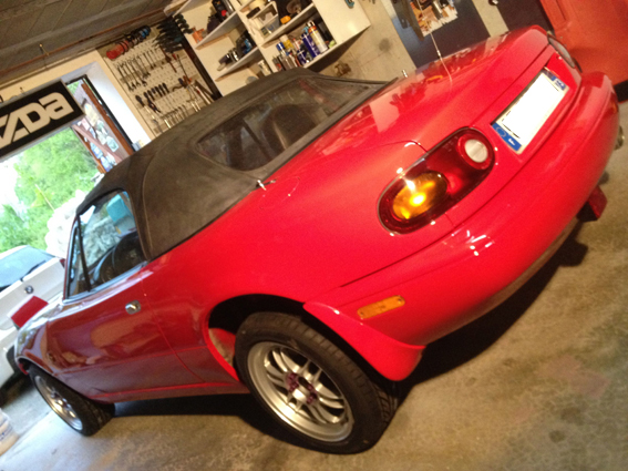

Une première grosse étape de remontage des éléments :
C'est Gil qui va être content :ricane:
Allez pour l'arrière c'est plutôt bon signe :)
Voili..
Elle est haute la garce.. va falloir s'en occuper sérieusement après Uriage..
Une de l'avant y a encore du travail !

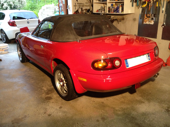

Donc photos iPhone à l'arrache et le MX sale.. je l'a laverai dès qu'il fera beau ;) il faut que je m'occupe de la capote
J'en ai profité pour déboucher aussi les gouttières ;)

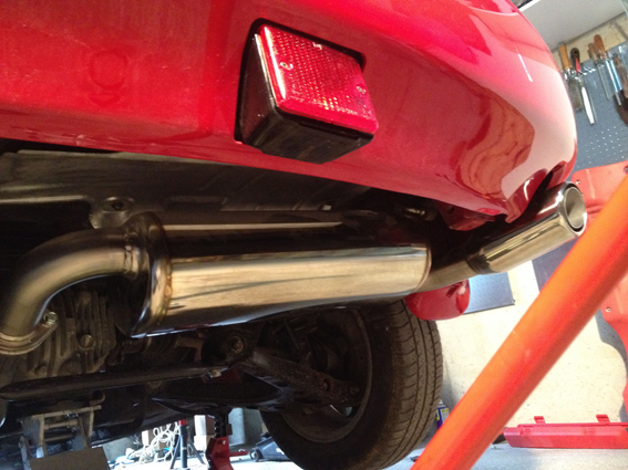

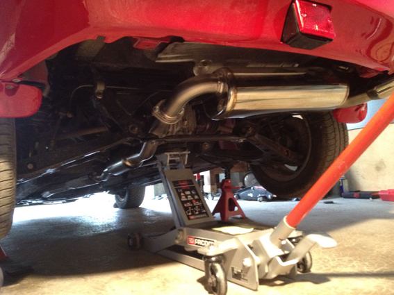

Coté Distrib, il est essentiel de la faire puis d'aller rouler avec.. elle manque cruellement de roulage :oui:
Si j'ai bien avancé .. en milieu de semaine.. je m'occuperai des fluides Boite de vitesse et pont :D
par contre test du Racing Beat.. il me faut l'admission impérativement.. je ne suis plus habitué à manque de bruit :ricane: :aie:
