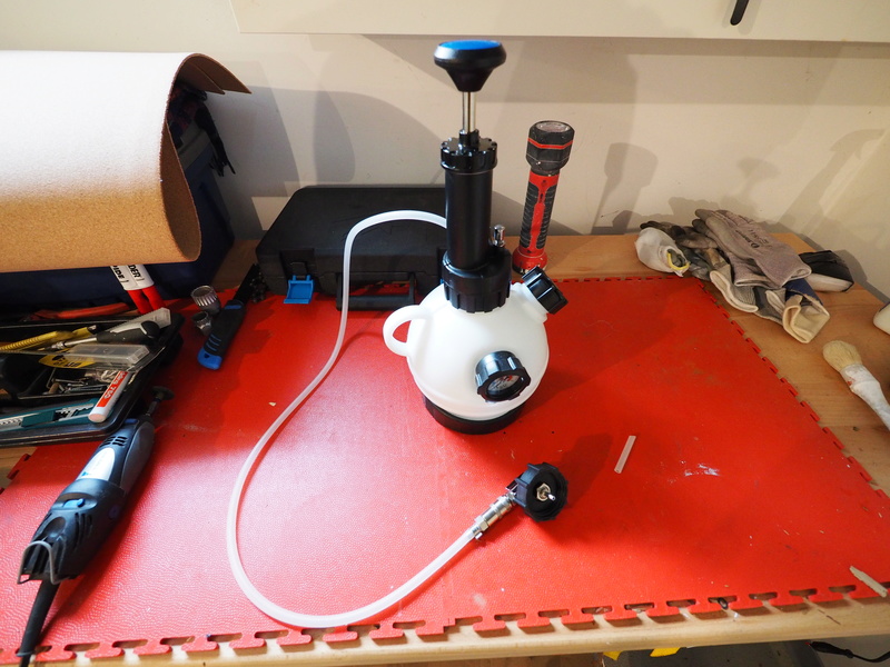

Aujourd'hui bonne galère avec mon purgeur de frein. :raler: :raler: :raler:
Le bouchon n'est pas standard donc j'en ai fabriqué un nouveau à partir d'un bocal de Fiata doblo et un ouchon de mx5 d'occasion en bon état:
J'ai coupé au niveau du goulot le bocal fiat, puis je l'ai collé avec cyano et résine. En mettant en pression le purgeur, tout a dégueulé par le joint du bonchon alors que celui ci est en très bon état.
La partie blanche dans le bouchon noir est à deux étages et j'ai du coupé le centre pour faire rentrer le tuyau du coude du purgeur. Bref je me suis bien fais chié et au final ça ne marche pas du tout. :mur:
J'ai réessayé plusieurs fois de visser à fond mais ça a dégueuler sur la peinture... :roll:
Est ce que vous avez déjà eu ce soucis?
Merci

Ouep moi j'ai eut le même soucis,c'est pas étanche au niveau du bocal.
J'avais même essayé en mettant deux joints :aie:
Conclusion j'avais tout jeté à la poubelle et acheté des vis de purge avec clapet intégré lors d'une commande groupé de Pevosan.

Le bouchon OEM présente une mise à l'air pour permettre les variations de niveau ...

Purge à l'ancienne à 2 avec un qui appuie sur les freins, pas le choix... :sic:
@Stan69 > c'est quoi tes purges avec clapet ? Ça se vend ou ?

Regarde speed bleeder sur Google ;)

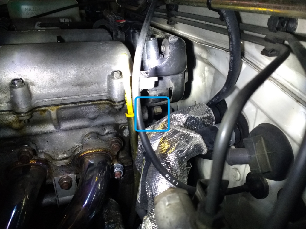

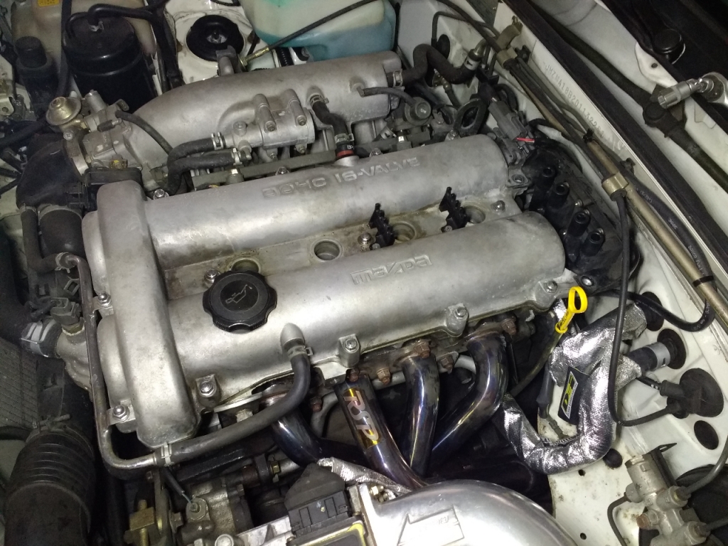

bonjour à tous,
Je vais bientôt monter un coolant reroute ILM ainsi que le gros radiateur en 42mm.
J'ai tenté de dévisser le boîtier auquel sont branchés les fils de bougies, je n'arrive pas à accéder à cette vis.
Vous auriez une astuce?? :)

J'arrive à glisser un cliquet 1/4 de pousse mais je n'ai aucune amplitude je bute sur les tuyau d'eau...
Il a quoi de spéciale ce cliquet facom?? :?
