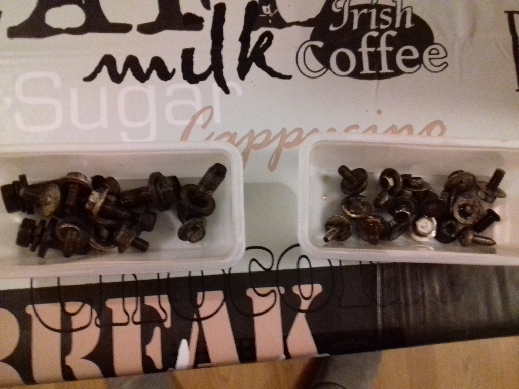

En attendant la découpe, je voudrais rénover la visserie. J'ai fait des recherches, et la solution du radin, c'est... le Coca Cola.
J'ai donc mis à tremper. On verra bien.

j'ai fais ça sur ma R10 de 67, trempé dans le coca, puis avec une perceuse sur colonne avec une brosse métallique au bout, ça fait des miracle ,la visserie est comme neuve.
bonne continuation

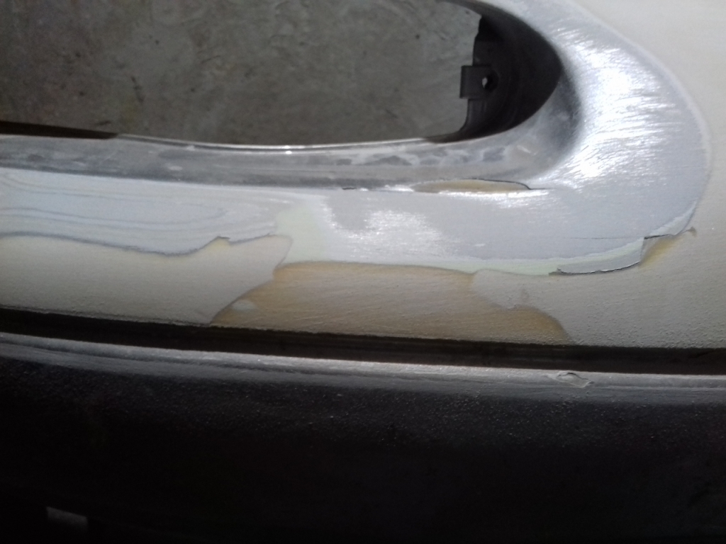

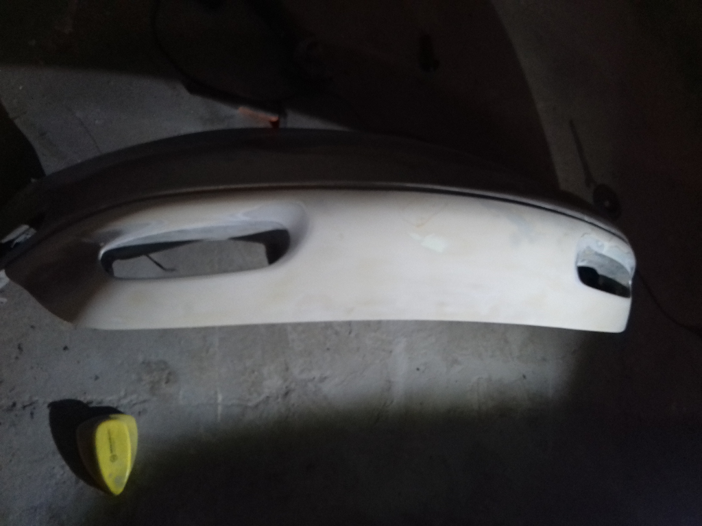

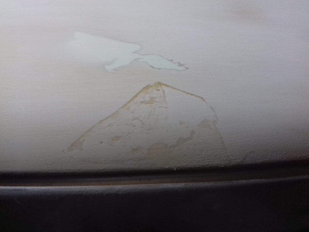

Mais je vais faire un peu de suspense... J'ai commencé à poncer le pare-choc :
J'ai trouvé des zones bizarres, surement du mastic :

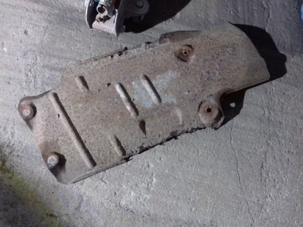

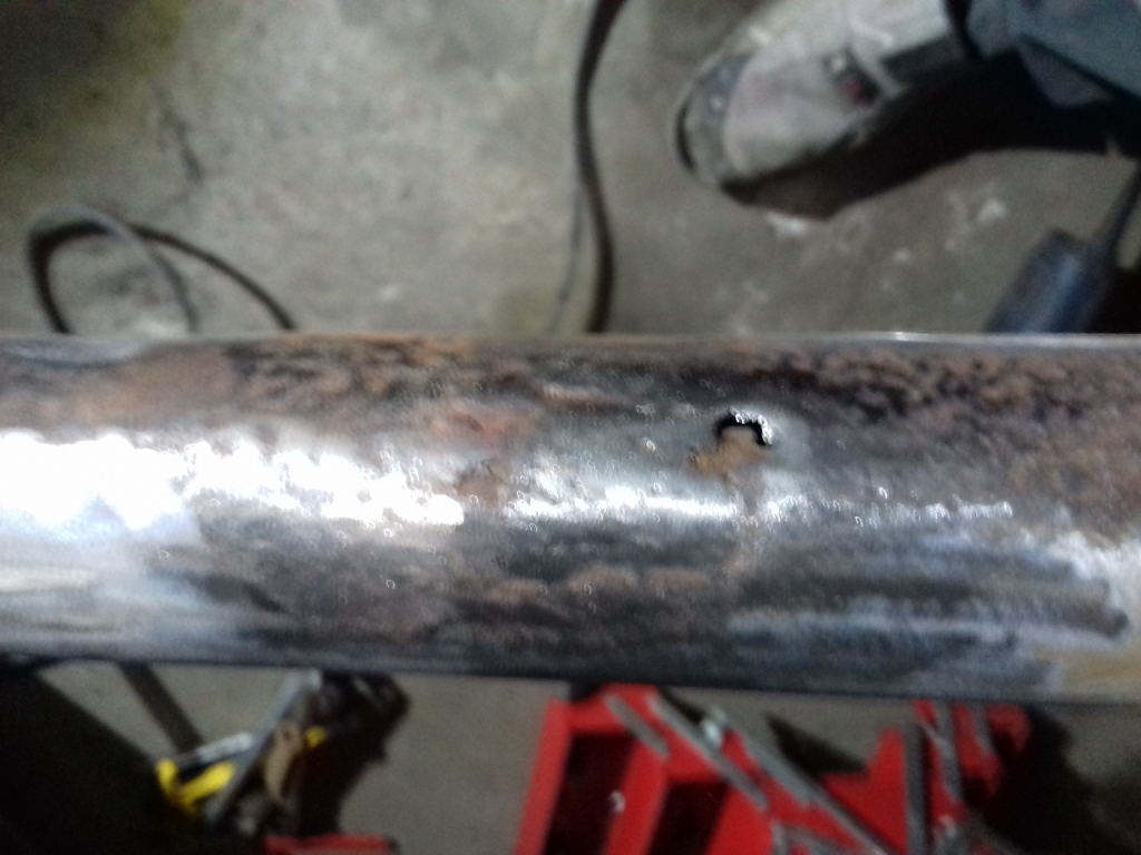

J'ai démonté la tôle au dessus de l'échappement... Rouillée !
J'ai gratté la rouille sur l'échappement et... TROU !
Je reboucherai avec de la pâte d'échappement ou en soudant un point. J'ai aussi percé un petit trou pour finir de le vider de toute l'eau boueuse. On ressoudera un point pour colmater.

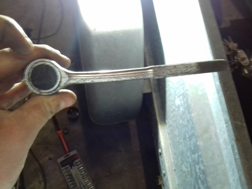

J'ai voulu sortie le reste de la ligne (surtout le catalyseur) parce qu'il y a encore de l'eau dedans, mais pas moyen de desserrer les deux boulons. Et quand ça ne veut pas ça ne veut pas ! J'en ai tordu ma clé !
Du coup je vais acheter un casse boulon...
J'ai oublié mes vis dans le coca... Du coup elles ont trempé 48h, le résultat est pas mal. Encore un petit coup de grattage et on sera bien :

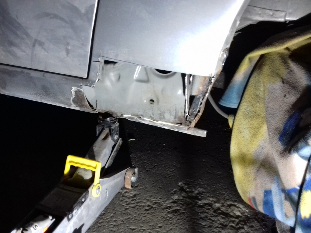

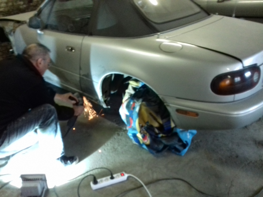

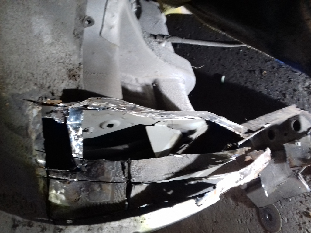

Enfin, le découpage. Au départ Papa Noon ne devait venir que pour tracer les pointillés, mais au final il a voulu découper lui-même :
Et voilà le résultat :
J'avoue avoir hésité à mettre les photos, parce que je le voyais découper, tronçonner, scier... Et des bouts de tôles partout. J'ai eu peur qu'il aille trop loin. Mais il m'a confirmé que pour lui c'était tranquillou et que ça se ferait sans souci.
On a pas fait le deuxième côté. On va d"abord tout souder et on regardera le côté passage (moins horrible).

Noon "sénior" ne fait pas les choses à moitié :bien:
on a maintenant hâte de voir les photos du ré-habillage :bave:

J'imagine que tu devais avoir un peu la pression lorsqu'il a commencé à découpé :)
Effectivement, le pare-choc a goûté au mastique. Tu nous montreras ta visserie une fois brossée. Je suis curieux de voir le résultat ;)
