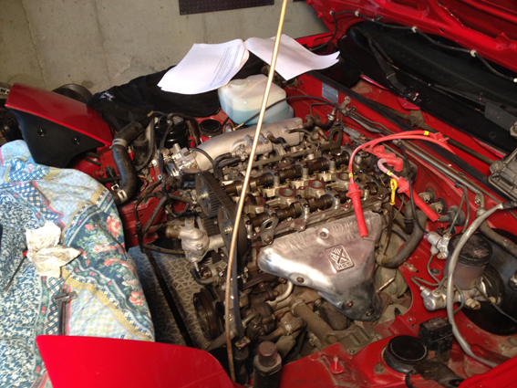

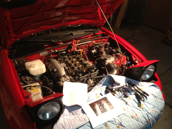

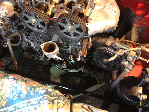

Quelques photos de l'étape clé de la distrib ;)
On démarre la veille pour préparer au maximum et faire le gros du sujet le lendemain sur une grosse matinée 8-) si il y a une tuile.. ça nous laissera le temps de re-démonter :oui:
Chacun fait comme il veut mais déposer un vieux drap et étaler chaque éléments avec leurs vis, ex: du cache culbu mais sera fait avec tous les éléments :jap:
Idem pour la voiture.. n'oubliez pas de mettre un drap sur l'avant et les cotés :idea:

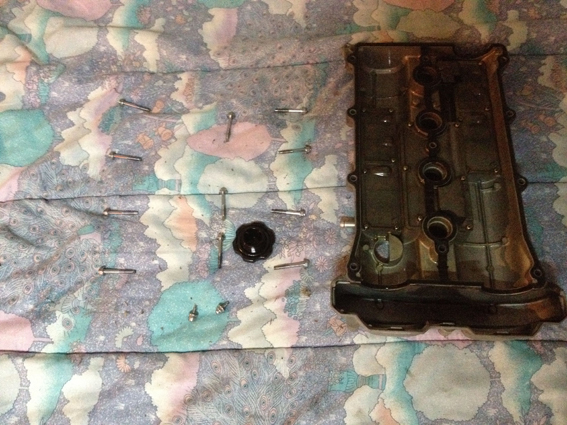

Bien, le Cache culbu déposé et admission aussi sauf un élément qui gène que je laisse dedans et qu'on enlèvera après avoir déposé le protège carter ..
Vidange du LDR et on est prêt pour démarrer le lendemain à virer toutes les courroies :)
Frais et dispo après avoir dégusté de très bons croissants, pains au Chocolat, et pains aux raisins :faim: amené par Olivier73 :beer: et on attaque direct dans le vif

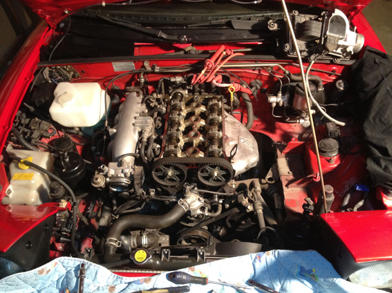

Donc pour bloquer le piston on enlève la première bougie pour acceder au puy de bougie.. un tournvis enfoncé délicatement dans le puy permettra de savoir à quel hauteur se trouve le piston..
On a enlevé les deux courroies d'Alternateur, et de DA.. c'est celle de la DA qui va nous servir pour aller chatouiller le premier piston mais il faut la préparer : On la coupe en deux, elle est composée de 4 stries, on supprime le première sur toute la longueur avec un cutter, on biseaute la courroie au bout pour qu'elle puisse rentrée plus facilement..
Allez hop en 5eme car c'est plus facile qu'en première pour valider que le piston est bien bloqué en position haute. On a plus qu'a tirer sur la courroie pour contrôler que celle-ci est bloquée...
Je la fait courte car il suffit de regarder le TUTO déjà existant pour tout comprendre... mais t'en qu'on y ait, changer le calorstat :idea: on aurait pu aussi faire la sonde mais tout dépendra du kms de la MX ..

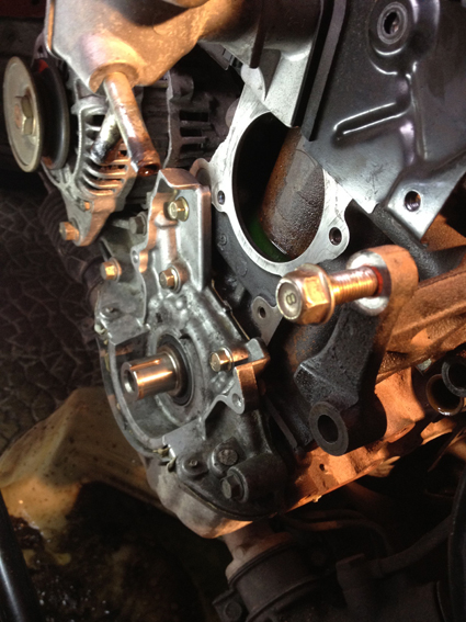

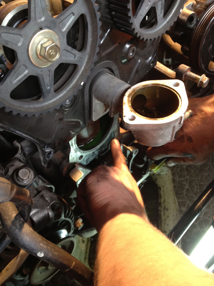

Bon maintenant que les poulies courroies galets tendeur caches diverses sont enlevés on peu s'occuper de la pompe à eau..
Pour cela, pour gagner du temps, enlever la poulie de DA et la tenir sur le coté avec un cordage, enlever le coude relié à la pompe à eau et enfin enlever la pompe à eau et elle vient toute seul !!

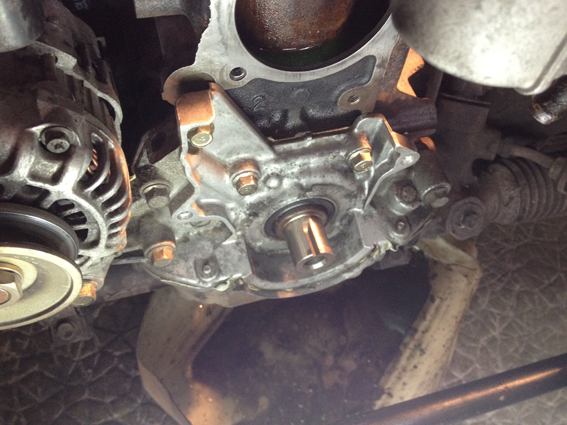

On s'aperçoit que le joint est en partie collé à la baie moteur, il faut donc l'enlever et pour cela le cutter est le parfait outil mais ensuite ponçage au 400 ou plus la surface pour que celle-ci soit nikel pour la nouvelle pompe et son joint (ne pas oublier d'appliquer la Locite Bleu de chaque coté du joint) ;)
Une fois le joint enlevé et ponçage ok on peut nettoyer après avoir enlevé la poulie de Villebrequin tout l'ensemble au nettoyant frein
Résultat:

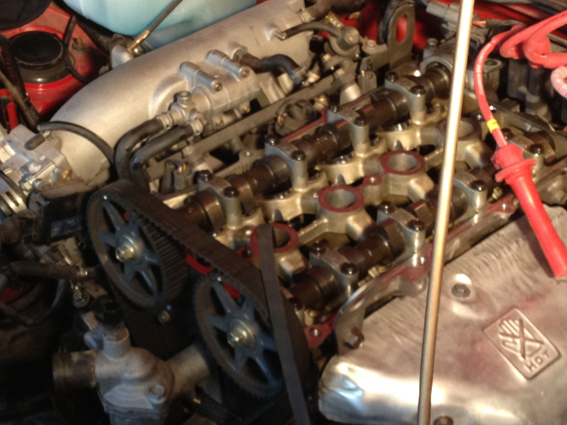

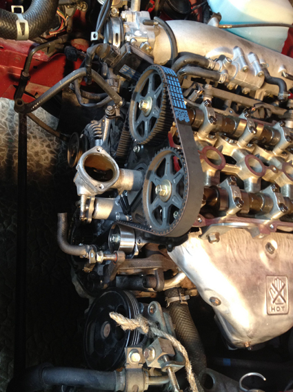

Voila on est à l'étape fatidique... remontage et calage de la courroie de distri... sur les bons repères, les fameuses 20 creux de dents etc...
test de la tension au pouce et 10 kg de pression :ricane: ça l'fait :oui:
test en 1ere en faisant un tour complet du villebrequin si tout est conforme..
Puis remontage dans le sens inverse voir TUTO..
On en profite pour enfin nettoyer le radiateur et le vase d'expansion bien sale au gravier et vinaigre blanc..
Tout est remonté, on remplit de LDR et un coup de clé et :woo: c'est gagné
On peut noter sur cette MX, moins de bruit et elle marche mieux qu'avant :) elle ne siffle pas signe carastéristique lié aux tensions de la courroie de l'alternateur.. par exemple
Encore un gros merci à Olivier73 pour le gros coup de main car j'avais mon épaule de nouveau en vrac à la fin de journée
Un big merci à Anto qui est venu en matinée et à remis la serrure de la porte et réglage en tout genre :beer:
Divers ajustements moins drôles sur le phare avant droit en fin de journée mais ça l'a fait aussi ;)
Voili ...

Info à savoir pour la clavette :
D'origine sur les nez long la clavette est longue et biseautée sur presque 1 cm très finement..
Celle commandée sur Mx5 Parts est légèrement plus courte et arrondie sur un coté..

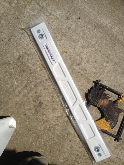

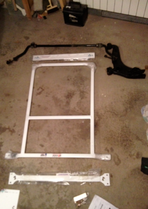

Le dernier Cadeau du Jour Provenant de Mx5 Légend :beer:
David,
Je viens de recevoir la barre de renfort Racing Beat dessous le Berceau avant :D
Du coup tous mes renforts dessous chassis sont peint en blanc.. une belle uniformité :)
Photos :
Voila, donc tout est là et prêt maintenant au montage :faim:
On va d'abord s'occuper de la boite de vitesse et puy de boite à vidanger + pont et enfin on fera le montage du set 8-)

kruz a écrit :
;) oui elle va être au top :oui:
Du coup, cela va donner ça vu d'en dessous ..
Dans l'ordre :
Triangles de NB à l'avant avec barre anti-roulis de NB
Barre de renfort Racingbeat sous le berceau AV
ButterFly mode Ultra racing au centre
Barre de renfort RacingBeat sur la barre anti roulis AR ..ou AV
Barre anti-rapprochement Ultra Racing AV...non présente sur la photo..
