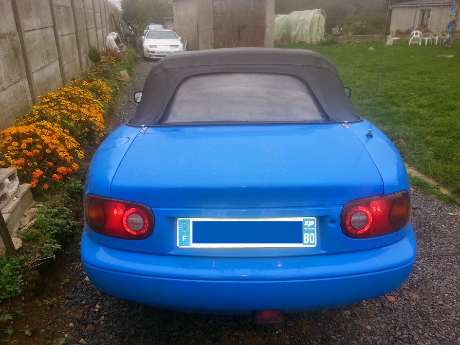

Hé bien après une petite pause je m'y remets, ... capote enfin changée, il me reste le lave glace pour le CT et le start button et les commandes au volant à rendre fonctionnels, sinon tout marche comme à l'origine.
J'ai aussi commandé une alarme bien chiadée qui devrait m'occuper un moment (anticarjacking, ouverture coffre, remontée des vitres et démarrage à distance et meme ... fermeture centralisée :ricane: le confort moderne quoi !
Je passe le CT en fin de semaine, selon le score j'aurai peut être d'autre bricoles à faire mais je me fais pas trop de soucis
Il y a pas à dire, c'est joli dans cette couleur

Lol, tu t'es fait une Mariner Blue neuve millésime 2014 quoi!
T'en fais pas pour le CT, ils doivent rarement voir des voitures aussi propres que la tienne ;) .
