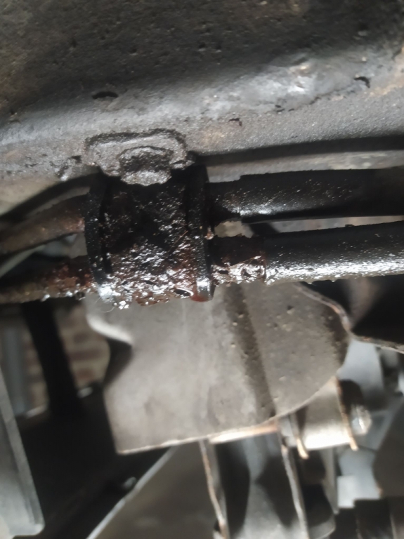

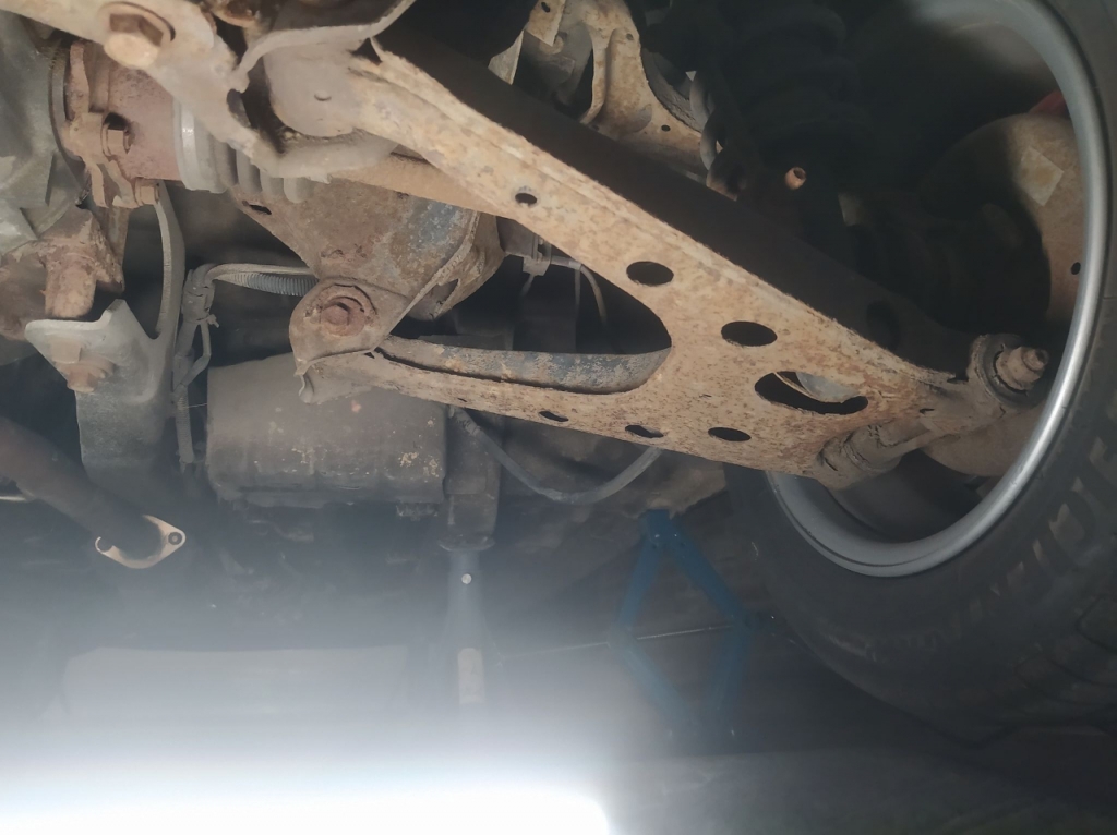

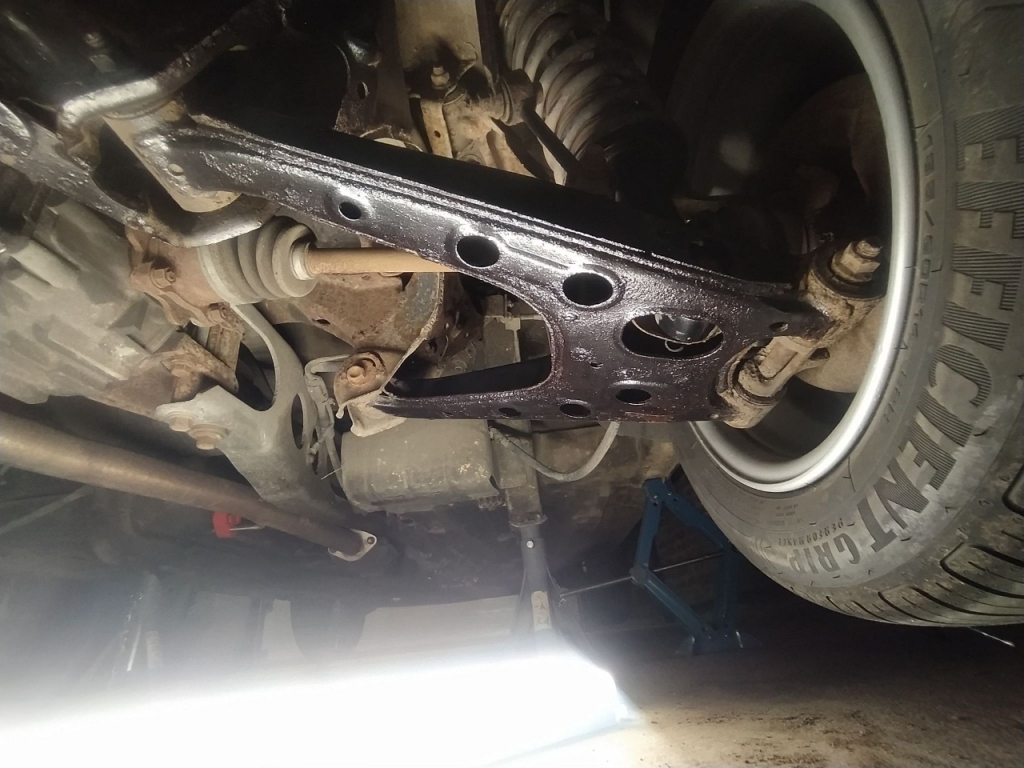

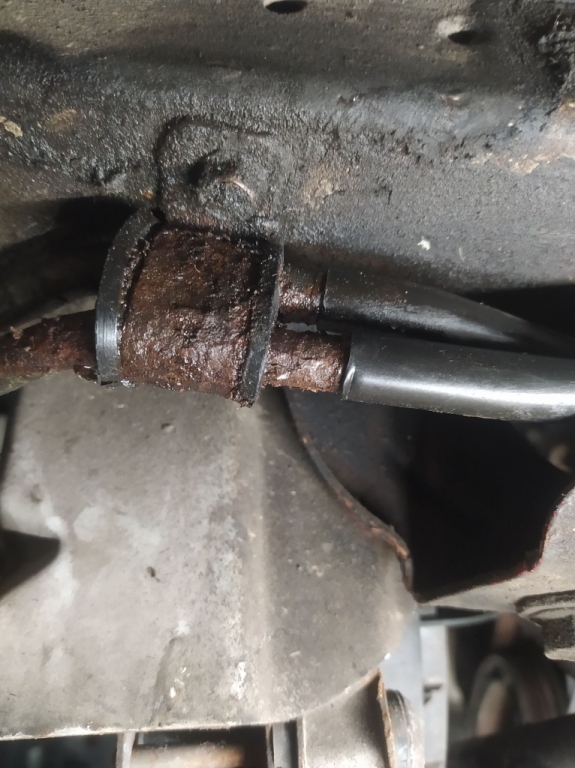

Aujourd'hui j'ai levé l'auto pour faire la vidange annuelle et j'en ai profité pour brosser, nettoyer et protéger les différents éléments trop exposé à la rouille avec du Ferose.
J'ai remarqué une fuite à l'avant de la MX sinon et j'aurais voulu votre avis.
Je n'ai pas roulé depuis des semaines :sic: :aie: et pourtant le plastique était mouillé et ça gouttait.
J'ai demonté la boite à air pour y voir plus clair et la fuite est au niveau du liquide de la direction assisté.
J'aurais voulu votre avis donc sur une chose : j'ai levé l'auto en commencant par l'avant gauche (en étant face au capot) et je l'ai levé plus haut que d'habitude.
Il se peut que le récipient du liquide de direction assisté est tout simplement débordé ?
Si j'avais eu le soucis en roulant il y a trois semaines, ça serait sec depuis non ?
Y'a une maladie connue à ce niveau ? Quelque chose à vérifier en priorité ?
Édit : J'élimine la piste du débordement, le bocal est juste vide
NCFL RC 1.8 (vendue)
NA 1.6 115ch
Message Publié : Ven 22 Avr 2022, 18:23
Message(s) : 7688
Tu va donc pouvoir trouver et réparer ta fuite... Une bonne chose que tu t'en rende compte avant de griller ta pompe :bien:
Message Publié : Sam 23 Avr 2022, 11:29
Message(s) : 2625
Localisation : 27
Fuite identifiée.
Pas vraiment de doute à avoir, ça goute encore à cet endroit.
Je gratte un peu pour voir les dégats :
Vu comment c'est rouillé, ça ne doit pas dater d'hier

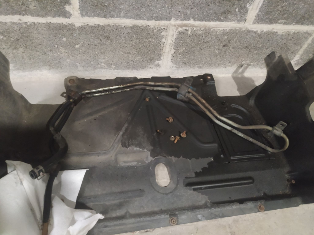

Allez Hop c'est déposé et les pièces sont commandées sur Mx5PARTS.
Oui, je dis les pièces, car forcement y'a des trucs qui ont cassé :aie: genre les barres de fixations du pare choc, rien de grave.
Je suis rassuré car en débranchant la durite qui va vers la pompe, du liquide rouge a coulé :) ça veut dire que la pompe n'était pas vide : OUF !
