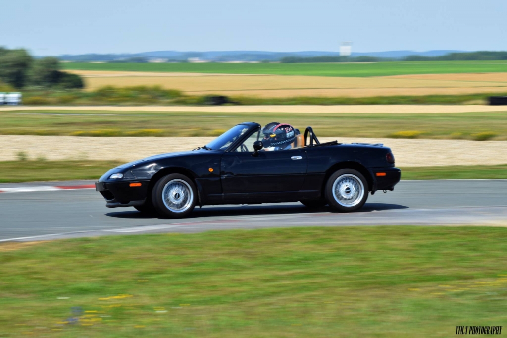

Message Publié : Mar 2 Mai 2017, 21:12
Message(s) : 5586
J'étais très sceptique sur le montage d'un roll bar sur ma mix à cause de l'impact sur la ligne de l'auto.
J'ai pris un style classique (HD Denuce center) .
Le gain en rigidité et l'agrément procuré par la réduction des divers vibrations et rossignol ne me ferait pas revenir en arrière ;)
viewtopic.php?f=84&t=18895&p=15820657#p15820657
images/user/7333/150518-095319-P1150090fofo.JPG
images/user/7333/160828-184801-1392340518066202229297845552456880249586251o.jpg

Message Publié : Mar 2 Mai 2017, 21:14
Message(s) : 5375
Je n'ai pas senti de différences énormes entre avant et après mon demi arceau bypiko :aie: Je ne dois pas rouler assez fort :cubitus:
Message Publié : Mar 2 Mai 2017, 21:19
Message(s) : 5586
ptètre que le roll bar compense la rouille :cyp: :aie:
Ma Mx Black Ed 92
"MS ta MX !"
Message Publié : Mar 2 Mai 2017, 21:21
Message(s) : 1751
Pas besoin de rouler fort car j'entends déjà la différence rien qu'en sortant de chez moi, avant ma mimix se "tordait" et couinait, maintenant plus rien !
