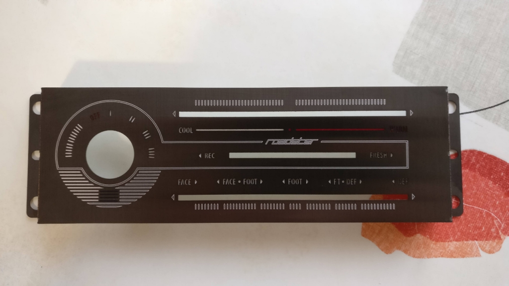

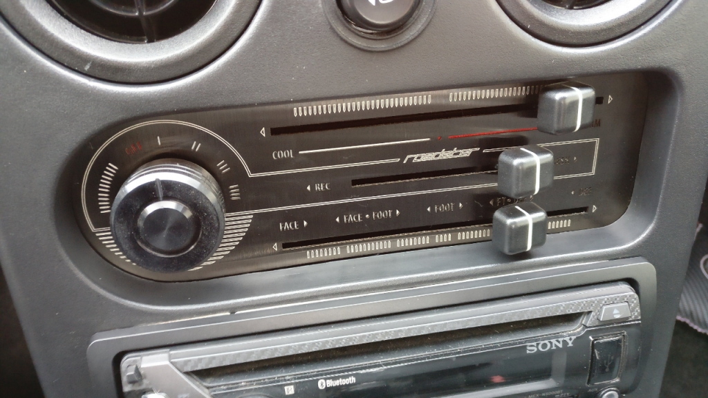

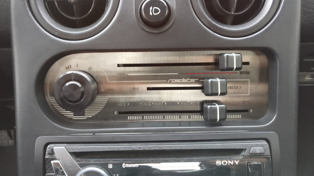

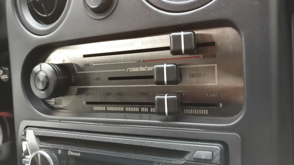

Aujourd'hui réception et installation dans la foulé de la nouvelle façade de commande de ventilation + les boutons.
Déjà, voilà l'ancienne façade, dans un état moyen (rayés et gondolé) :

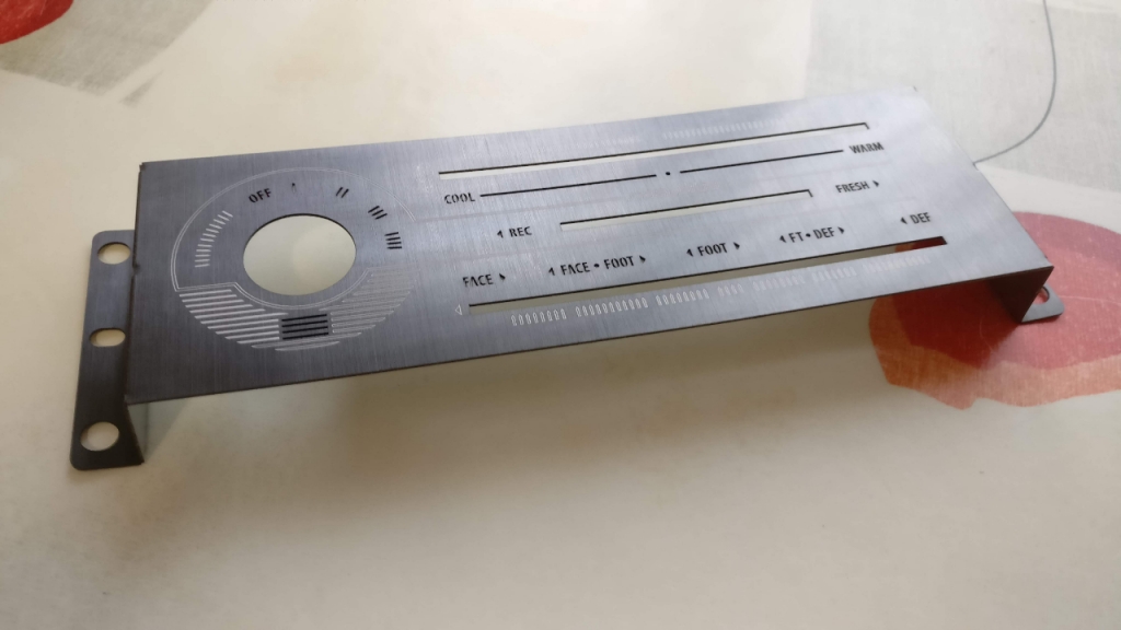

Voilà la façade, de très belle facture, mais je la voyais beaucoup plus "brossé" que ça, elle brille énormément et donc à la lumière elle parait couleur "alu" et à l'ombre elle est totalement noire c'est fou :etonne:

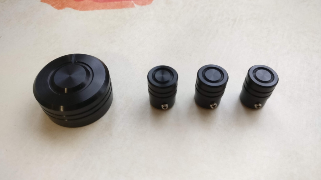

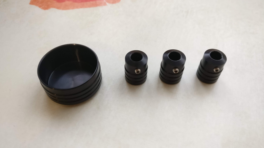

Et les boutons en finition noir poli, très beau également :

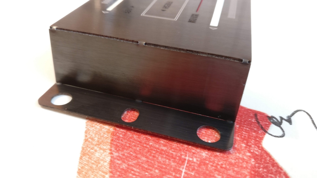

Par contre pour le montage, ça m'a blasé, une fois la façade monté et le plastique de la console remis en place, j'avais un écart de fou sur les côtés (trou entre la console et la façade) j'avais remarqué qu'elle se bombais au centre lorsque je serrais les 4 vis jusqu'en butée.
J'ai donc redémonté, et j'ai compris l'origine du problème, en faite la nouvelle façade est bien plus fine, il a donc fallu que je rajoute de l'épaisseur sous les emplacements des vis la façade, je me suis servi de patin que l'on met sous les pieds des chaises, cela marche bien, plus d'espace sur les côtés entre la façade et la console.
Par contre deuxième problème et je n'ai pas pu le résoudre : Les 3 petits boutons ne se monte pas (trou du bouton trop étroit - ergot des commandes de la console trop large).
Il va soit falloir que je perce les boutons, soit que je ponce de la matière des ergots des commandes de ma console de ventilation, je pense que c'est ce que je vais faire car c'est le plus simple, et il manque un rien pour que ça rentre.

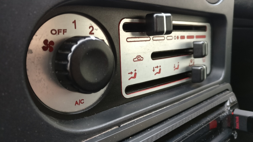

Voilà pour le moment le rendu avec la façade + le gros bouton, les 3 autres sont en stand-by ;)
Sur cette photo ci-dessus, on voit bien un point négatif sur ces boutons avec cette finition "nervuré", c'est un aimant à poussière ça l'a bien pris pendant les travaux, il va falloir un coup de chiffon sur ce gros bouton :D

Ah ouais sérieux ? et ça se monte sans problème ? Je t'avoue que j'ai pas pensé à faire ça.
Mais c'est bizarre parce que déjà là je trouve que le gros bouton frotte sur la plaque en métal, il est plus dur à tourner qu'avant :tantpis:
Pourtant il est juste monté par dessus l'ancien bouton en plastique noir (ça aussi j'ai découvert en déballant)

Je vais un peu poncer les ergots des commandes et il passeront t'en fait pas ;)

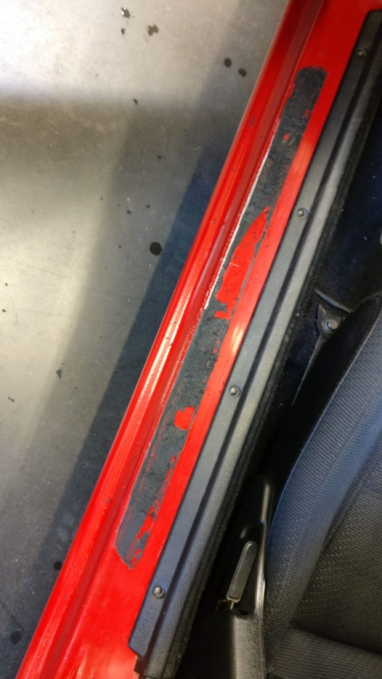

Hier et ce matin je me suis occuper à virer mes anciens seuils de portes, ils me sortaient par les trous de nez, celui côté conducteur étais totalement HS, décollé et gondolé.
C'était de la merde, de l'alu super fin il se plie comme de la merde, le nouveau en inox ne se plie pas... du tout même en forçant ^^
Voilà le côté passager en bon état :
Et côté conducteur, horreur une fois retirer au décapeur thermique ce qu'il reste de double face :
J'ai essayé de retirer cette merde avec le décapeur thermique, trop galère ça fait de la pâte.

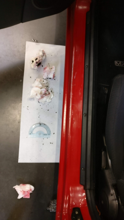

Et au white spirit ou essence f ça ne part pas, un peu mieux avec du détergent pour ongle, la bonne solution que j'ai trouvé, c'est du décolle étiquette Bardhal et grattage avec un rapporteur (CF photo ci dessous) :D
Il m'a fallu 2h30 pour les deux côtés. :aie:
Astuce pour décoller le seuil de porte : plutôt que d'utilisé le décapeur, pour l'autre je l'ai fait avec du fil en nylon (débroussailleuse) c'est facile et ça a décollé plus de double face :bien:

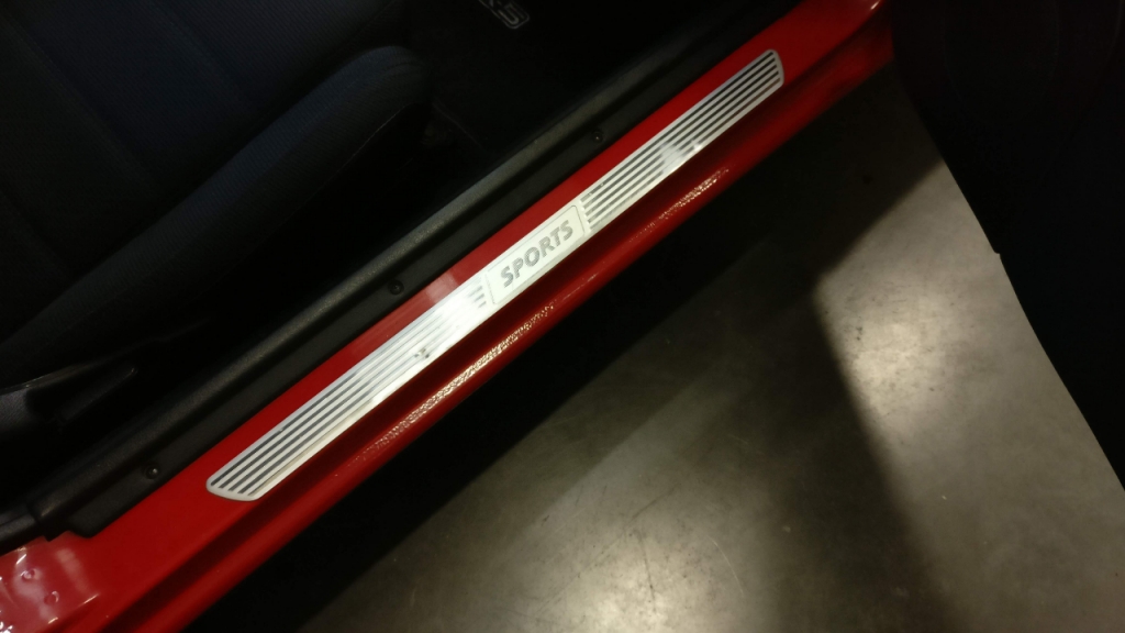

ça y est j'ai fini de monter mes nouveaux seuils de porte Jass Performance :bien:
J'ai oublié de prendre une photo :oops: , je vous en met une d'ici 2 jours maximum :bien:
